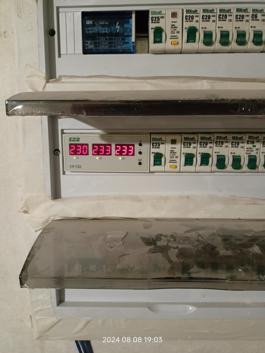

Олег Ф. 1 814 Опубликовано 8 августа, 2024 У моего тестя в деревне керхер плохо работал из за низкого напряжения в сети. Поделиться сообщением Ссылка на сообщение Поделиться на другие сайты
Alex030569 6 941 Опубликовано 8 августа, 2024 Нет,с электричеством все хорошо. Поделиться сообщением Ссылка на сообщение Поделиться на другие сайты

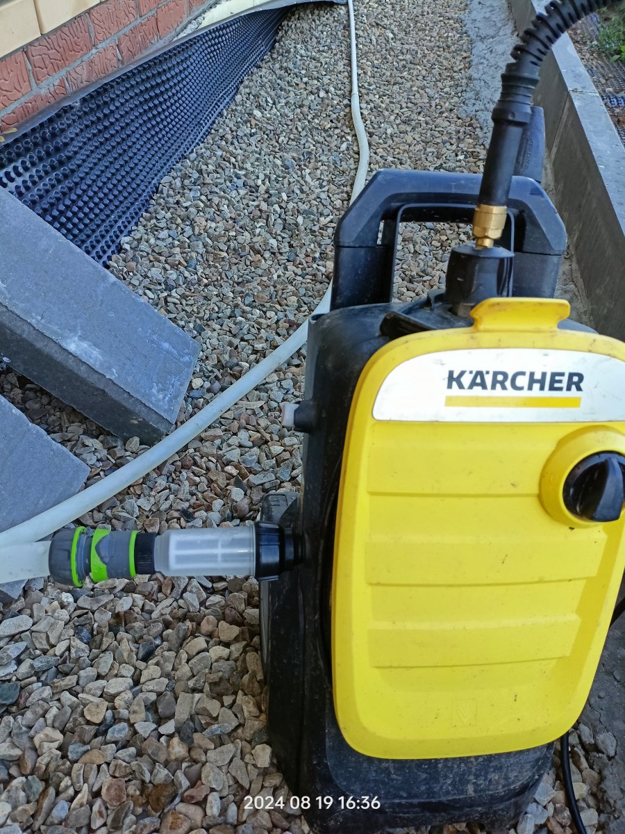

Alex030569 6 941 Опубликовано 21 августа, 2024 19 минут назад, AlexTv сказал: Попробуй положи мойку плашмя И да, шланг лучше армированный. У товарища к5 в вертикальном положении дурит, лежачая стабильно работает Спасибо.Уже нормализовалось все.Виной всему был удлинитель,он у меня метров 30.Наверное на такой длине будет потеря напряжения.Вчера включил через короткий,5 метров и заработала мойка как положено. Кстати,пришел фильтр на мойку,поставил его.Теперь полифосфатный фильтр придется ставить на место,зря снимал. 1 Поделиться сообщением Ссылка на сообщение Поделиться на другие сайты
