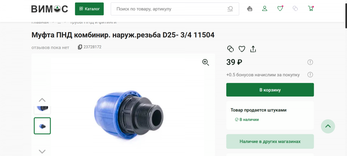

Алексей Ф. 10 008 Опубликовано 22 июля, 2025 Пишут, что быстросъёмы имеют одинаковый внутренний диаметр штуцера, что 1/2, что 3/4 , то есть не смысла покупать на забор шланг большего диаметра 3/4 ? Тем более, что длинный шланг заборный не нужен, продают даже двухметровые с коннекторами. В общем понял, что надо мне купить Муфту ПНД 25мм с наружной резьбой под хвостовик быстросъёма? Поделиться сообщением Ссылка на сообщение Поделиться на другие сайты

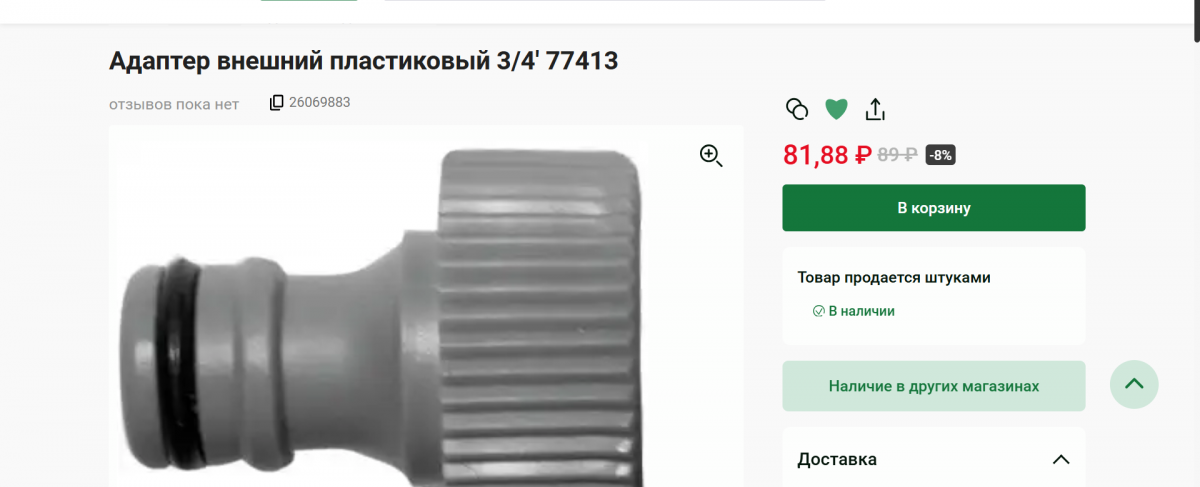

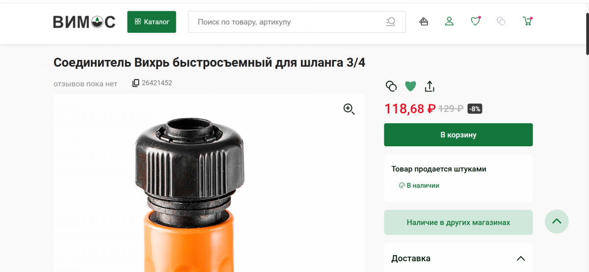

Алексей Ф. 10 008 Опубликовано 22 июля, 2025 Наверное вот такие штуки мне нужны на муфту и шланг? Поделиться сообщением Ссылка на сообщение Поделиться на другие сайты

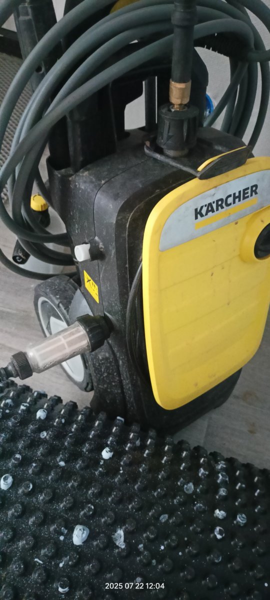

Татарин 7 682 Опубликовано 22 июля, 2025 36 минут назад, Алексей Ф. сказал: Наверное вот такие штуки мне нужны на муфту и шланг? Вот этот не нужен.Он на самой мойке должен быть.Под ним должен стоять сетчатый фильтр. Поделиться сообщением Ссылка на сообщение Поделиться на другие сайты
Алексей Ф. 10 008 Опубликовано 22 июля, 2025 (изменено) @Татарин а на трубу то надо как то шланг крепить. Или на муфте шланг намертво закрепить и откручивать вместе с муфтой с трубы когда не нужен? Быстросъём на 25 трубе перекроет больше половины внутреннего диаметра, долго вода будет набираться в ведро. Там вроде всего 8,5 мм штанное проходное отверстие в быстросъёме. Изменено 22 июля, 2025 пользователем Алексей Ф. Поделиться сообщением Ссылка на сообщение Поделиться на другие сайты
Дмитрий 1 289 Опубликовано 22 июля, 2025 1 час назад, Алексей Ф. сказал: а на трубу то надо как то шланг крепить. Или на муфте шланг намертво закрепить и откручивать вместе с муфтой с трубы когда не нужен? Дак если шлаг не нужно убирать постоянно то так и делай. 1 час назад, Алексей Ф. сказал: Быстросъём на 25 трубе перекроет больше половины внутреннего диаметра, долго вода будет набираться в ведро. Там вроде всего 8,5 мм штанное проходное отверстие в быстросъёме. Тогда и подключение к мойке нужно без быстросъёма делать что будет не удобно, если конечно мойка будет не постоянно в одном месте. В обще если у тебя поток воды маленький будет и не будет полностью заполнен шланг при этом, то будет мойка захватывать воздух, то есть работать не будет, если же шланг заполнен то быстросъём, не будет играть роли, все мойки сами всасывают. Если шланг не заполнен то лучше рассмотреть вариант с бочкой, чтобы мойка от туда брала воду.. 1 Поделиться сообщением Ссылка на сообщение Поделиться на другие сайты
