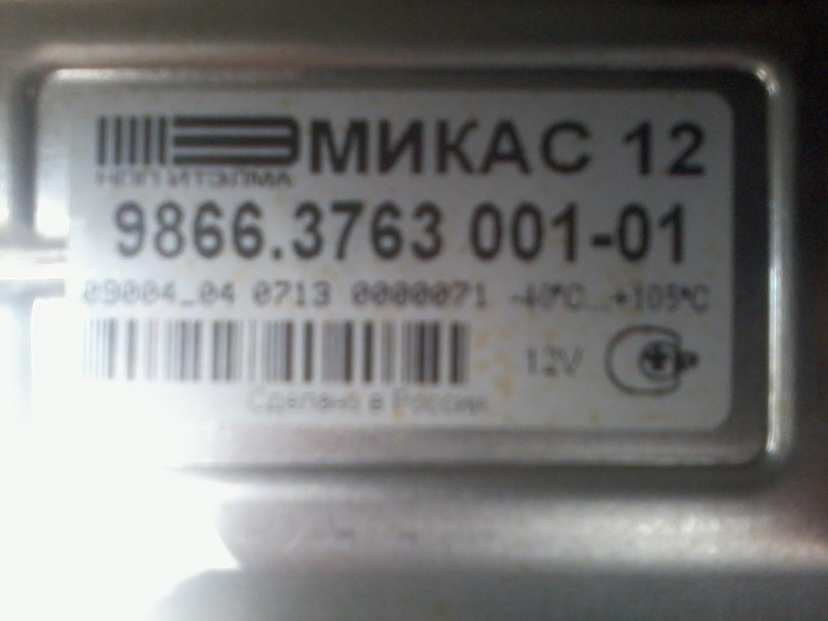

729 117 Опубликовано 1 апреля, 2014 (изменено) у меня тоже вчера начались проблемы,давление меньше 70 отпускаю педаль газа переключает на бензин и обратно никак,только если ещё разок нажать на кнопку и нажать на гашетку,на холостых не включаетсясегодня ездил к дилеру ,4,5 часа ожидания,машина готова поменяли эбу ,забирайте,старая проблема ушла ,но появилась другая на газу ехать и особенно разогнать очень трудно как будто зажигание сбито напрочь,завтра опять поеду . до и после ,может не те поставили? Изменено 1 апреля, 2014 пользователем 729 Поделиться сообщением Ссылка на сообщение Поделиться на другие сайты
729 117 Опубликовано 3 апреля, 2014 сегодня ездил к дилеру ,4,5 часа ожидания,машина готова поменяли эбу ,забирайте,старая проблема ушла ,но появилась другая на газу ехать и особенно разогнать очень трудно как будто зажигание сбито напрочь,завтра опять поеду .Фото-0067.jpgIMG_20140401_204814-1.jpg до и после ,может не те поставили?съездил ещё раз провёл там 10 часов ,говорят всё перепробовали ни чего не помогает,спросил ставили другие мозги,ответили нет ,закажем привезём позвоним,очень жаль потраченного времени,бензина...и тд Поделиться сообщением Ссылка на сообщение Поделиться на другие сайты

729 117 Опубликовано 10 апреля, 2014 (изменено) Сегодня позвонили с АвтоМаш ,привезли мозги до этого ,как я понял были ,,пропановые"на этот раз всё быстро сделали,я думал опять на четыре часа растянут ,машина поехала на метане ,но несколько раз при переключении передачи переключалась на бензин ,в Коломне дозаправился вроде прошло Изменено 10 апреля, 2014 пользователем 729 2 Поделиться сообщением Ссылка на сообщение Поделиться на другие сайты

chainik 2 Опубликовано 15 апреля, 2014 сегодня ездил к дилеру ,4,5 часа ожидания,машина готова поменяли эбу ,забирайте,старая проблема ушла ,но появилась другая на газу ехать и особенно разогнать очень трудно как будто зажигание сбито напрочь,завтра опять поеду .Фото-0067.jpgIMG_20140401_204814-1.jpg до и после ,может не те поставили?9866- метановые мозги, а 9867 - пропановые Поделиться сообщением Ссылка на сообщение Поделиться на другие сайты
chainik 2 Опубликовано 15 апреля, 2014 совет наверное покажется наивным ,но::: может быть просто обороты холостого хода слишком низкие? обороты можно увеличить сканером почти у любого диагностаТрясучка на 4216 CNG из-за установки гидрокомпенсаторов. Нужно требовать замены блока с новой прогой у дилеров по гарантии или программировать имеющийся. Обороты сканером увеличить невозможно! 2 Поделиться сообщением Ссылка на сообщение Поделиться на другие сайты
729 117 Опубликовано 15 апреля, 2014 9866- метановые мозги, а 9867 - пропановыея уже понял, не понятно зачем мне поставили пропановые,на метановую газель Поделиться сообщением Ссылка на сообщение Поделиться на другие сайты
