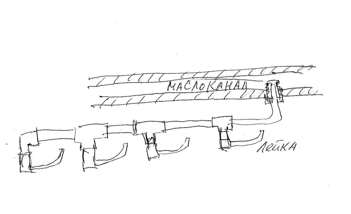

ZAN57 3 442 Опубликовано 27 марта, 2017 Канал, соединяющий маслоподачу вкладыша с отверстием для форсунки? Если так, то это лучше. Но это садит давление на вкладыше. А чем плохо завести масло напрямую из главного ствола, сразу после фильтра, как это на к4м? Поделиться сообщением Ссылка на сообщение Поделиться на другие сайты
rusgg 4 002 Опубликовано 27 марта, 2017 Для того чтобы врезать в чугун форсунки , нужны специальные отливы.Которых скорее всего нет с завода в блоке. А так сверлить и нарезать очень не надежно Поделиться сообщением Ссылка на сообщение Поделиться на другие сайты
cazemir 764 Опубликовано 27 марта, 2017 Ну вот канал в вкладыше который я делал как раз и дает постоянную подачу масла рассказал бы лучше людям, где твой 405, на какой помойке Поделиться сообщением Ссылка на сообщение Поделиться на другие сайты
ZAN57 3 442 Опубликовано 27 марта, 2017 (изменено) 4216 из люменя. каналов много, надо то врезаться один раз, а далее тормозные трубочки с тройниками на 4 цилиндра, типа топливной рейки. как на рисунки, сорри за рисунок...На К4М так, просто каждая лейка врезана напрямую в маслоканал- забита на горячую, но можно и резьбу нарезать на бобышке. Изменено 27 марта, 2017 пользователем ZAN57 Поделиться сообщением Ссылка на сообщение Поделиться на другие сайты
rusgg 4 002 Опубликовано 27 марта, 2017 Форсунки крепить по любому надо. Поделиться сообщением Ссылка на сообщение Поделиться на другие сайты

ZAN57 3 442 Опубликовано 27 марта, 2017 (изменено) Мне актуальнее УМЗ сейчас.А что мешает увеличить производительность маслонасоса в 406? Мы на всех раллийных ДВС так делали. Просто же. Крепить лейки конечно надо. На к4м они каждая прямо в блоке сидят бобышками, трубочки изогнуты вверх. Можно и в тройники ввернуть, а сами тройники закрепить на винтах в блок (как у тройников тормозов на заднем мосту). Сейчас у меня 3 лейки появилось (одну поставлю в Ларгус), надо ещё одну. Можно вообще без них обойтись, те же тормозные трубки на штуцерах, изогнуть из тройника. Но лейки чем удобны- внутри бобышек клапан сидит простейший- шарик с пружиной, отсекает подачу при снижении давления ниже 2атм. Но можно приспособить такой клапан один на магистраль, сразу из маслоканала. ZAN57, не коем образом не изменится общий тепловой режим мотора с установкой доп.маслофорсунок. изменится локальный температурный режим поршня, который на общюю картину теплового режима не повлияет. Поршень будет холодней а масло горячее. Что в итоге? -Ничего.Безусловно, и не спорю, изменится не общий баланс тепла, а термостабильность и локальный перегрев тосола от поршней и цилиндров после выключения ДВС (внутренний местный теплообмен). А внешний теплообмен это другое, это общий баланс теплоты. Кстати, и предлагаемый в "приблудах" теплобменник масла с тосолом никоим образом не влияет на общий тепловой баланс ДВС. Даже возможно ухудшает внешний теплообмен. Из 2х радиаторов внешнего теплообмена 1 исчезает. При этом внутренний теплобмен остаётся прежним. Изменено 27 марта, 2017 пользователем ZAN57 Поделиться сообщением Ссылка на сообщение Поделиться на другие сайты
