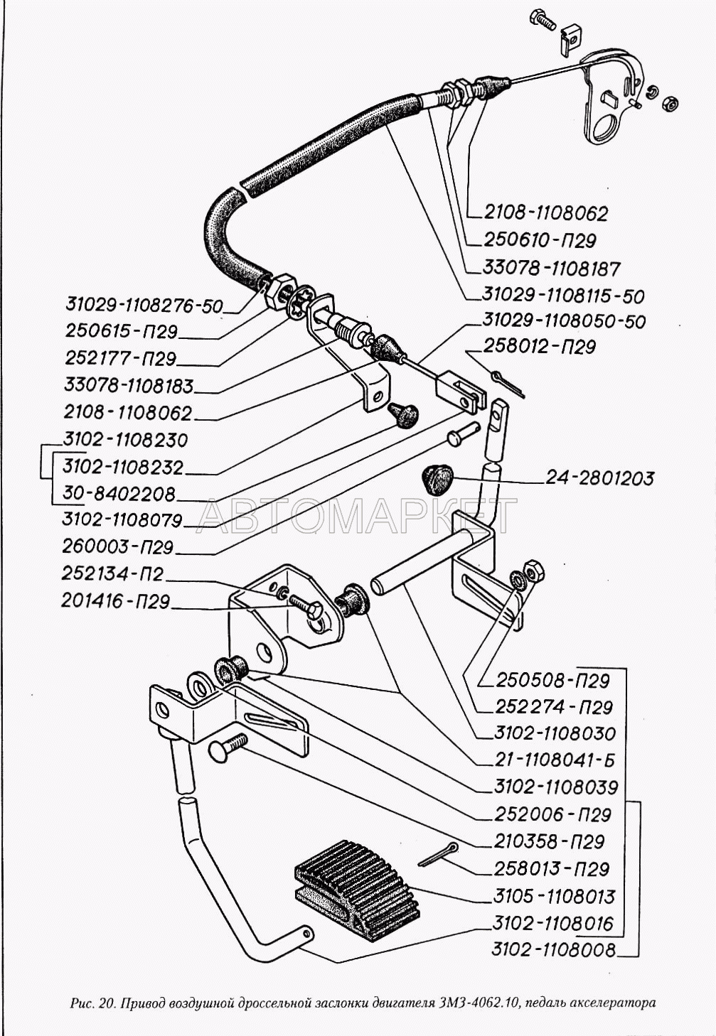

Boo 0 Опубликовано 19 мая, 2013 я просто снял педаль, зажал ее в тиски и подогнул. смотрится прикольно. открывается полностью!!! как работать будет, хз. сегодня ставлю проводку. сделаю фото педали если кого заинтересует. Поделиться сообщением Ссылка на сообщение Поделиться на другие сайты
Splav61 35 Опубликовано 19 мая, 2013 Давай давай многим пригодиться . Поделиться сообщением Ссылка на сообщение Поделиться на другие сайты
Clou 11 Опубликовано 19 мая, 2013 (изменено) зимой темп.держиться 87-89,расход по городу 16-18л аи 92.летом темп.двигла в среднем 91-93 так расход 13-15л.почему так незнаю.ЭБУ. надо его править, сделан криво. второе - ДМРВ - установлен с нарушением документации. педаль гнуть, наверное, неправильно. раз согнутая, легко отогнётся обратно. если такое желание, может, переставить с волги? Изменено 19 мая, 2013 пользователем Clou Поделиться сообщением Ссылка на сообщение Поделиться на другие сайты
Boo 0 Опубликовано 19 мая, 2013 боюсь ничего оно не разогнется. смотрится отлично)сейчас попру доделывать. Поделиться сообщением Ссылка на сообщение Поделиться на другие сайты
