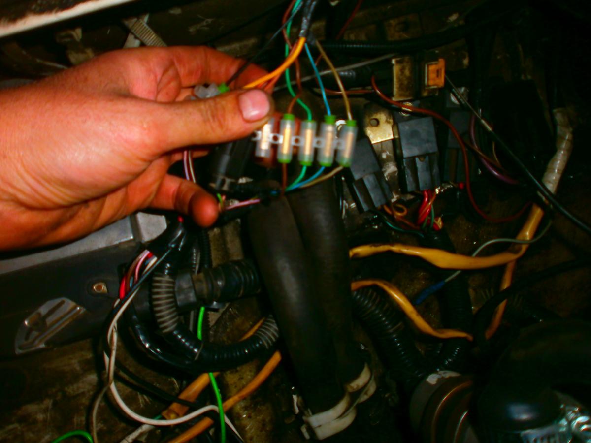

Imarus 1 Опубликовано 30 мая, 2013 провод под болтик синий, дырка на 8?, масса. если маленькая дырочка то херь от датчиков не нужных мозгамребята нужна помощь ситуация такова. все работало гудела ездила навернулся генератор заменил завел загудела чек горел насос работал по работала заглушил теперь включаю зажигание не насос не работает не чек негорит на катушках ток есть но искры нет от микаса может быть если он вдруг навернулся Поделиться сообщением Ссылка на сообщение Поделиться на другие сайты
Crady 8 655 Опубликовано 30 мая, 2013 Imarus, единственный датчик при неисправности которого не будет искры это ДПКВ.ну силовые преды проверить не помешает. Поделиться сообщением Ссылка на сообщение Поделиться на другие сайты
Splav61 35 Опубликовано 30 мая, 2013 (изменено) ребята нужна помощь ситуация такова. все работало гудела ездила навернулся генератор заменил завел загудела чек горел насос работал по работала заглушил теперь включаю зажигание не насос не работает не чек негорит на катушках ток есть но искры нет от микаса может быть если он вдруг навернулсяпровод может выскочил из штекера где скрещивал проводку. У меня так было!!!Вот так сделал. Изменено 30 мая, 2013 пользователем Splav61 Поделиться сообщением Ссылка на сообщение Поделиться на другие сайты
