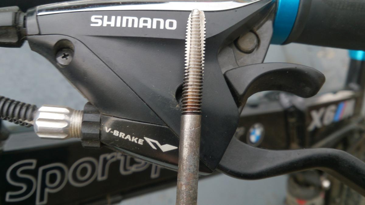

Crady 8 651 Опубликовано 17 мая, 2015 ну а на счёт шуруповёрта сомневаюсь,не одна сотня уже нарезана машинным метчиком и "шуриком".от железок в миллиметр толщиной до почти сантиметровых.от М3 до М10. нормально режет,если конечно "шурик" нормальный. Поделиться сообщением Ссылка на сообщение Поделиться на другие сайты
bayandin75 304 Опубликовано 17 мая, 2015 Ключиком потихоньку нарезай и всё получиться . Поделиться сообщением Ссылка на сообщение Поделиться на другие сайты
Crady 8 651 Опубликовано 17 мая, 2015 а метчик на М6 выбрал.метчик нужен именно машинный,у него с переди как бы развёртка,а не сразу резать он начинает.заход плавней. Поделиться сообщением Ссылка на сообщение Поделиться на другие сайты
Айдар76 20 Опубликовано 17 мая, 2015 не одна сотня уже нарезана машинным метчиком и "шуриком".от железок в миллиметр толщиной до почти сантиметровых.от М3 до М10. нормально режет,если конечно "шурик" нормальный.что за машинный метчик?метчик нужен именно машинный,у него с переди как бы развёртка,а не сразу резать он начинает.заход плавней.понял. на М6 какое сверло? 5 или 5.5 ? Поделиться сообщением Ссылка на сообщение Поделиться на другие сайты
Alexey595 29 Опубликовано 17 мая, 2015 что за машинный метчик?понял. на М6 какое сверло? 5 или 5.5 ?Для станков. Поделиться сообщением Ссылка на сообщение Поделиться на другие сайты
Crady 8 651 Опубликовано 17 мая, 2015 что за машинный метчик?понял. на М6 какое сверло? 5 или 5.5 ?я ваще на 4.5 сверлю.там развёртка в начале захода.если ручной резать будешь,то 5.5. и сначала ВТОРЫМ номером проходи начало,то есть сделай резьбовой заходДля станков.он самый.очень даже удобная вещь. Поделиться сообщением Ссылка на сообщение Поделиться на другие сайты
Айдар76 20 Опубликовано 17 мая, 2015 понятно спасибо. Поделиться сообщением Ссылка на сообщение Поделиться на другие сайты

андрей010 199 Опубликовано 18 мая, 2015 что за машинный метчик?Тоже интересно! Если мне память не изменяет, машинный инструмент имеет хвостовик конусом Морзе, как Олег Crady его в шурика ставит??? Поделиться сообщением Ссылка на сообщение Поделиться на другие сайты
Анатолий 1967 4 Опубликовано 18 мая, 2015 Тоже интересно! Если мне память не изменяет, машинный инструмент имеет хвостовик конусом Морзе, как Олег Crady его в шурика ставит??? если память не изменяет машинный (механический) метчик это сразу два номера 1 и 2, у метчиков нет конуса морзе на хвосте квадрат. Поделиться сообщением Ссылка на сообщение Поделиться на другие сайты
УТЮГ888 943 Опубликовано 18 мая, 2015 ...такой М6,режет за один проход,используется в производстве комплектующих автомобиля газель и соболь. Поделиться сообщением Ссылка на сообщение Поделиться на другие сайты
Crady 8 651 Опубликовано 18 мая, 2015 машинный инструмент имеет хвостовик конусом Морзе,смотря какого диаметра инструмент.а так у них на хвосте просто 2 лыски с 2х сторон.не квадрат,а два спила. Поделиться сообщением Ссылка на сообщение Поделиться на другие сайты
андрей010 199 Опубликовано 18 мая, 2015 ...такой М6,режет за один проход, а так у них на хвосте просто 2 лыскиОт ить!!! старею столь?! :D Поделиться сообщением Ссылка на сообщение Поделиться на другие сайты
