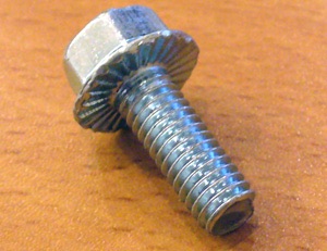

Леха306 52 1 479 Опубликовано 20 августа, 2015 Лёх,я на завод не ездилДа и нет у нас такого в городеНадо искать, он как импортный! Поделиться сообщением Ссылка на сообщение Поделиться на другие сайты
рома 372 31 Опубликовано 20 августа, 2015 Надо искать, он как импортный!Фотки Лёх нет? Поделиться сообщением Ссылка на сообщение Поделиться на другие сайты
Леха306 52 1 479 Опубликовано 20 августа, 2015 Фотки Лёх нет?Не ту, на Стараксе посмотри они там все такие! Поделиться сообщением Ссылка на сообщение Поделиться на другие сайты
рома 372 31 Опубликовано 20 августа, 2015 Не ту, на Стараксе посмотри они там все такие!У меня подрамник,а на нём подушки Поделиться сообщением Ссылка на сообщение Поделиться на другие сайты
Леха306 52 1 479 Опубликовано 21 августа, 2015 Фотки Лёх нет?Вот такие. Поделиться сообщением Ссылка на сообщение Поделиться на другие сайты
Crady 8 634 Опубликовано 21 августа, 2015 Вот такие.не поверишь,но на старексе 90% такого крепежа. :Dостальные 10% это болты и гайки со специфической головкой или выполненные по специальным требованиям.а так такие болты и гайки на любой разборке вёдрами стоят. -_- Поделиться сообщением Ссылка на сообщение Поделиться на другие сайты
Леха306 52 1 479 Опубликовано 21 августа, 2015 не поверишь,но на старексе 90% такого крепежа. :Dостальные 10% это болты и гайки со специфической головкой или выполненные по специальным требованиям.а так такие болты и гайки на любой разборке вёдрами стоят. -_-Я то знаю:PНа Нексте также. Поделиться сообщением Ссылка на сообщение Поделиться на другие сайты
Crady 8 634 Опубликовано 21 августа, 2015 На Нексте также.я давно родной крепёж выкинул..привёз себе пару вёдрышек с разборки.но у импортного крепежа один громадный плюс,покрытие совершенно иное чем на отечественном.и с 20 летней машины болты как новые,чем к сожалению наш крепёж похвалится не может.через год уже его проблематично бывает свернуть. Поделиться сообщением Ссылка на сообщение Поделиться на другие сайты
