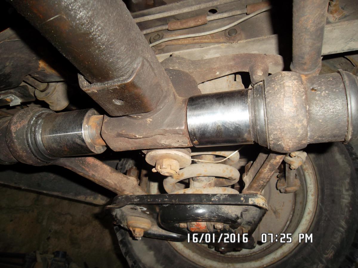

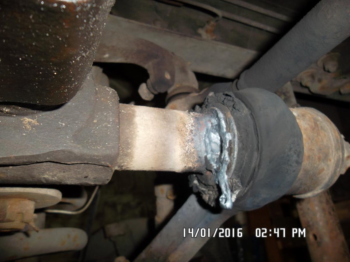

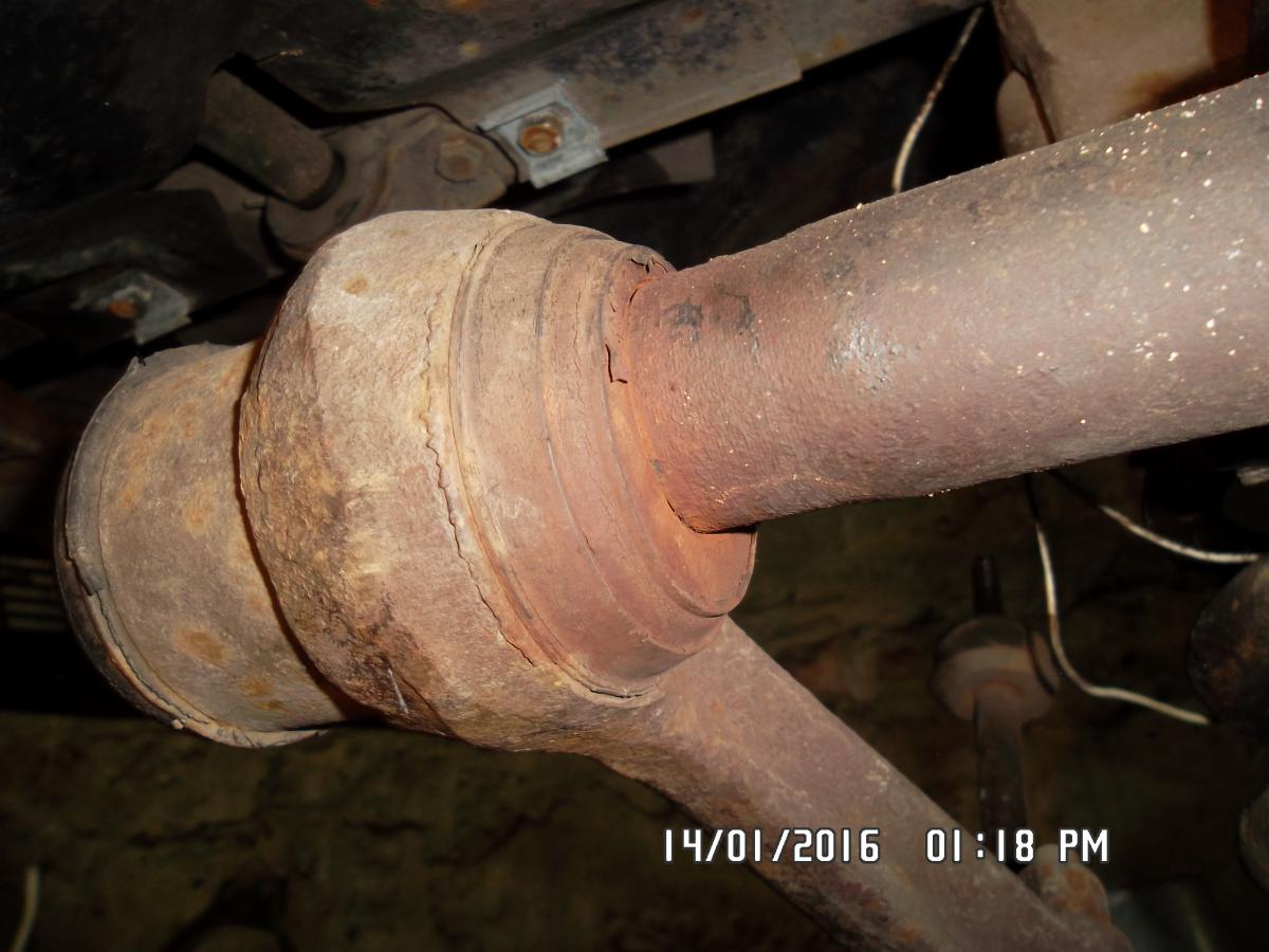

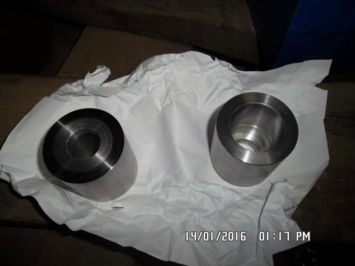

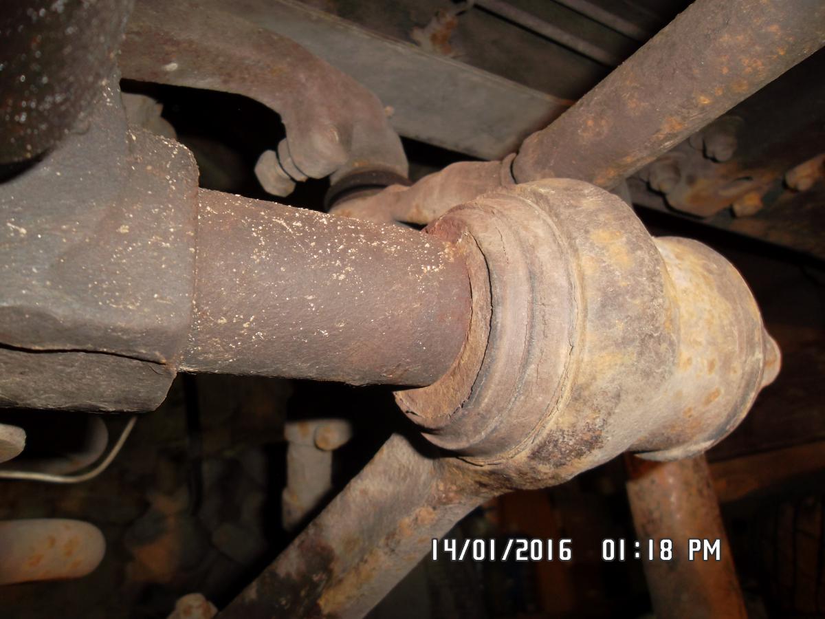

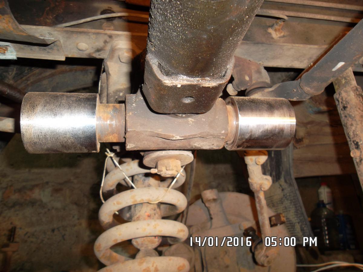

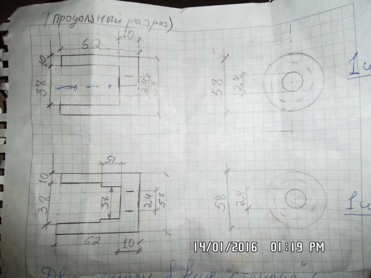

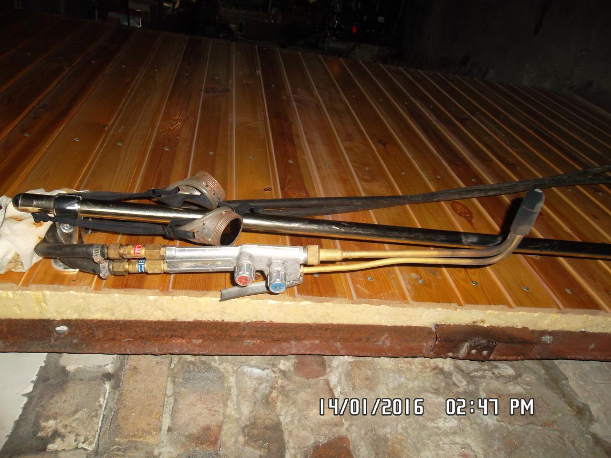

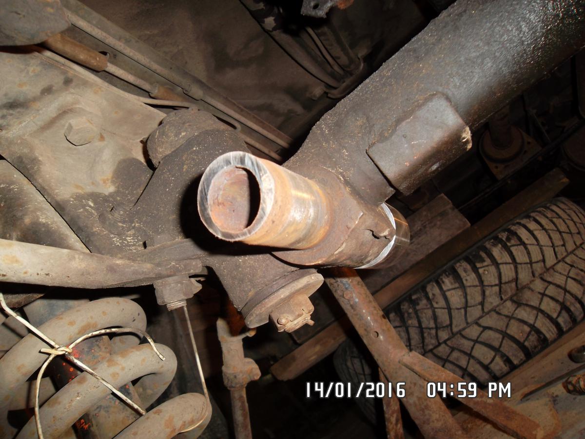

Симбир 917 Опубликовано 14 января, 2016 (изменено) В общем, мой вариант ремонта оси нижнего рычага . Сразу попрошу, " специалистов" "не знаю как, но не так" ,оставить свое мнение при себе. . .Получил наконец-то новогодний подарок от Деда Мороза. . .примерно так выглядела ось нижнего рычага про разбор всем ясно. . . пилить,сверлить. . . ось закисла,само собой ,решил отхватить автогеном,все равно втулку торцеватьполучилось коряво Обработанная втулка выглядела "немного" эллипсомПодгоняем длину,образец с противоположной стороны,немного обрабатываем наждачной бумагой, одеваемразмеры , обращаю внимание-это эскиз,а не чертеж!сборка Изменено 14 января, 2016 пользователем slash98 2 Поделиться сообщением Ссылка на сообщение Поделиться на другие сайты
СергейН 117 Опубликовано 14 января, 2016 (изменено) Симбир, втулку подрезал по 10мм ? Изменено 14 января, 2016 пользователем СергейН Поделиться сообщением Ссылка на сообщение Поделиться на другие сайты
Симбир 917 Опубликовано 14 января, 2016 Симбир, втулку подрезал по 10мм ? точно так Поделиться сообщением Ссылка на сообщение Поделиться на другие сайты
СергейН 117 Опубликовано 14 января, 2016 Новые втулки плотно сели? Когда вставлял ось, она легко вошла на место? После сборки как люфт, есть? Поделиться сообщением Ссылка на сообщение Поделиться на другие сайты
Симбир 917 Опубликовано 15 января, 2016 Новые втулки плотно сели? Когда вставлял ось, она легко вошла на место? После сборки как люфт, есть?сели очень плотно,забивал с небольшим усилием через проставку. . . можно было заузить на десятку внутренний диаметр и надеть предварительно нагрев, но , мне кажется, в этом нет необходимости.Ось тоже входила очень плотно,пришлось половинить рычаг.Люфтов нет Поделиться сообщением Ссылка на сообщение Поделиться на другие сайты
СергейН 117 Опубликовано 15 января, 2016 Классно придумал. Молодец. Поделиться сообщением Ссылка на сообщение Поделиться на другие сайты

Симбир 917 Опубликовано 16 января, 2016 Добавлю еще одно фото,в основное не загрузилось. . . так получилось в результате Поделиться сообщением Ссылка на сообщение Поделиться на другие сайты
andrey83 338 Опубликовано 16 января, 2016 SAM_1193.JPGДобавлю еще одно фото,в основное не загрузилось. . . так получилось в результатеИзвини за глупый вопрос:но для чего все эти действия и эти втулки? Если можно,то дай пожалуйста развернутый ответ:Что к чему? Для чего ? и Почему так ? Поделиться сообщением Ссылка на сообщение Поделиться на другие сайты
СергейН 117 Опубликовано 16 января, 2016 Извини за глупый вопрос:но для чего все эти действия и эти втулкиСо временем ось нижних сайленблоков разбивает втулку и в рычаге появляется люфт, который нельзя устранить. Только замена передней балки. А это способ ее ремонта. Поделиться сообщением Ссылка на сообщение Поделиться на другие сайты
