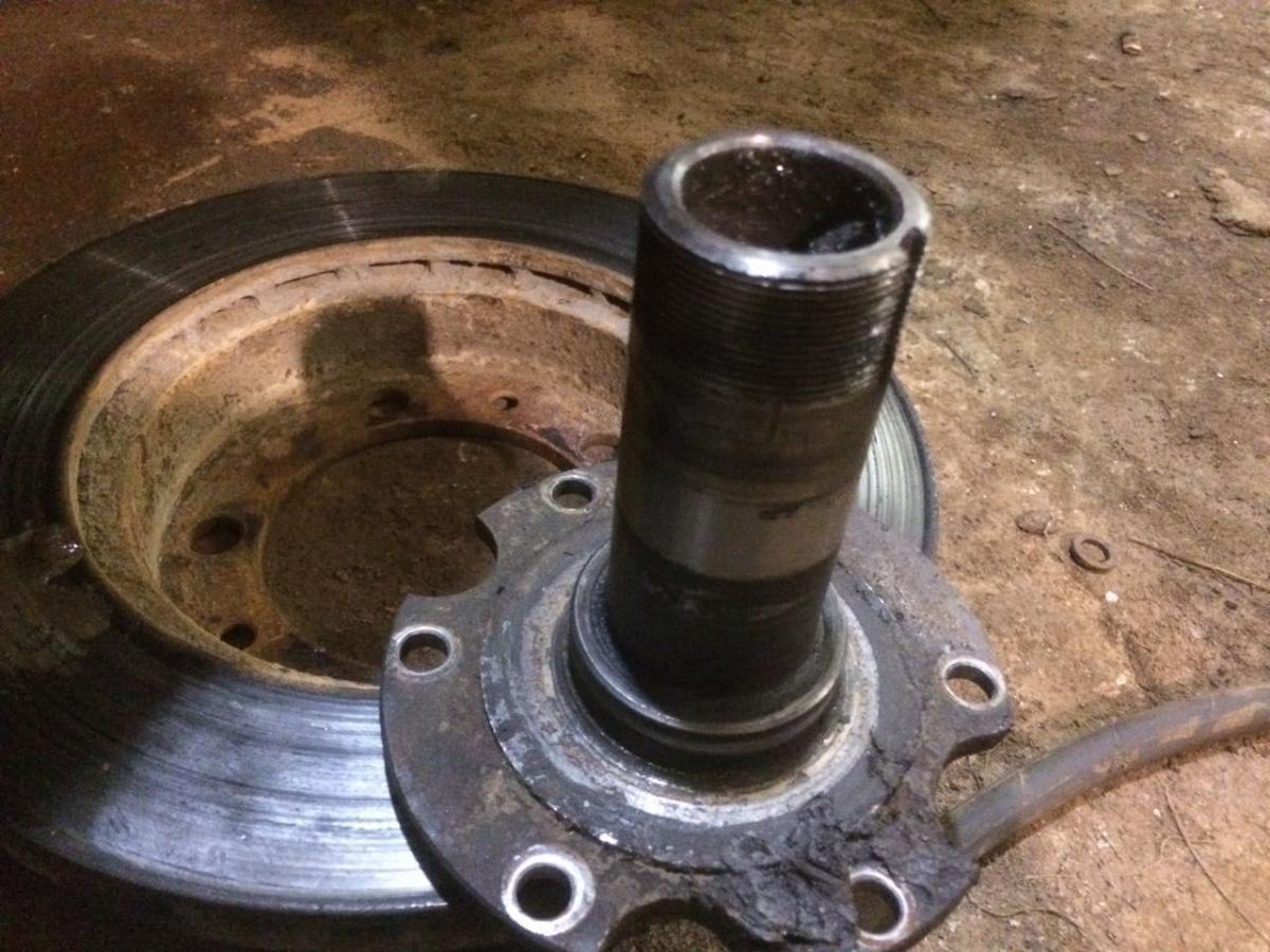

А у него цапфа не от военного моста случаем? Просто на сколько я помню у меня толщина проставки между кулаком и цапфой как раз со шляпку болта. И если болты утопить, то они в кулак упрутся и проставку прижимать не будут.

Цапфа однозначно от вояки. Это видно даже по чертежу проставки  - не углубление под цапфу , а бурт.

Я списывался с ним. Там он пошел чуть по другому пути. Сделал проставку, цапфу не фрезеровал, а закрепил проставку внутренними шестигранниками утопив их в проставку. И вместо углубления на проставке брут.  После заклинивания поставил втулки с внешней стороны цапфы (это он в коментариях указал). https://www.drive2.ru/l/10041657/?m=462831449326748338&page=0#a462831449326748338

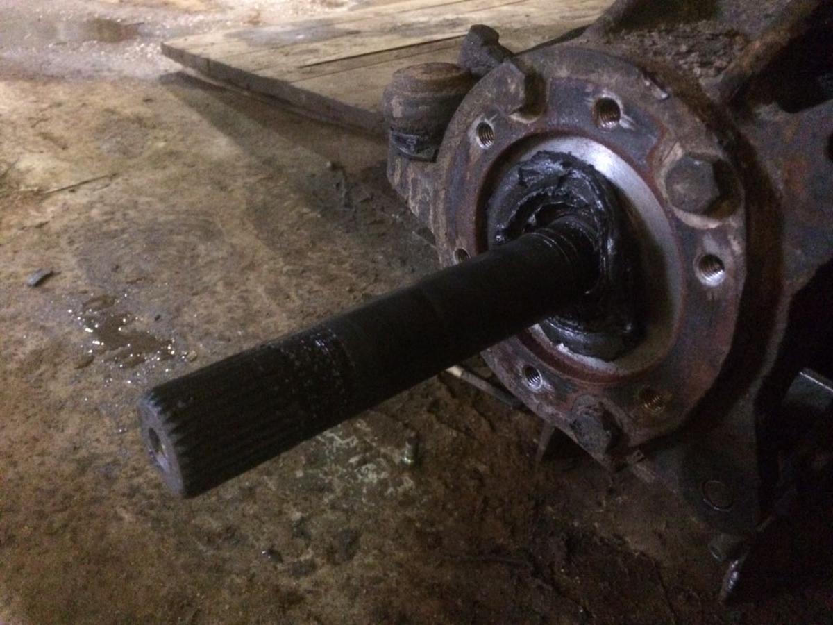

Заморочился то же, блин неделю уже машина стоит, Токарка слабое звено в этой переделке, с приводом решили так, в вилке просвелить отверстие и загнать полуось со шпонкой, потом обварить, соберать буду на гражданскую ступицу, чем кстати гражданская ступица от военной отличается?

чертеж  проставки,  под  военную  ступицу.  не  изобретай  велосипед.  скорей  всего  с  гражданской  ступицей,  не  встанет  на  место  скоба  тормозного  супорта.  даже  при  установки  тормозных  дисков,  от  уаза  или  от  соболя.  толщина  проставки,  разная.

да дело не в велосипеде, че нашли в гараже то и ставим, простааку под скобу делать буду, ну или военную поставлю, запчасти ещё ни как не сделают

У ступиц посадочные места разные. Диск не встанет.http://off-road-way.ru/uploads/monthly_02_2016/post-20-0-59293300-1455463671.jpg
Точнее диск-то может и встанет, но суппорт не поставишь.

так, тот что юбка с шпильками выше гражданская?

с приводом не так, обрезали по самую вилку соболиный привод, и все не так стало, потом ещё стал сравнивать проставку и соболиную ступицу в сборе, убей не поймуи зачем выступ со стороны моста где вилка привода? В соболиной ступице нет такого, размеры глянул и у тебя и Дмитрия, по ним сделали, может для газель привода черчеж переходной шайбы?? Изменено пользователем cazemir

А и главное, гражданская ступица и военная, по высоте одинаковая? То что юбка со шпильками разная я понял а высота?

Так чем больше угол,тем шире фаска,на моих была градусов 80,можно по более 120,и привода не были напрессованы в плотную,между ними был зазор 3 мм,иначе сердцевину не проварить.
примерно  так  надо   сращивать,  привода.  варить  надо  в  центрах  в  токарном  станке.

так не надёжно, не провар и . кстати, ну хорошо, сварили по середине, но в цапфу УАЗ да и в планшайбу соболиный привод не лезет, опять токарка ? Или что может черчежи шайбы под газель вилку?

у  меня  сварено  именно  так,  в  планшайбу  ставятся  газелевский   привод.  соболинный  при  всем  желание  не  влезет.  или  к  токарю

соболиный  при  всем  желании  не  поставишь.  в  шайбу  на  привод  ставятся  три  сальника  48х35х7.  без  них  в  ступицах   будет  вода.

в  выступ  со  стороны  моста  где  вилка  привода  и  сделан,  для  сальников.  ставится  по  три  штуки,  на  каждую  сторону.
