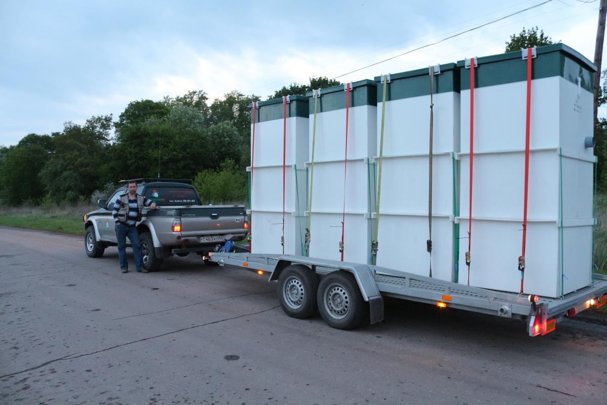

Пикачум 6 Опубликовано 24 марта, 2016 Добрый день всем присутствующим. Не являюсь профессиональным перевозчиком, но возникла надобность в ЦМФ. В связи с ситуацией в экономике ЦМФ "Газель NEXT" составляет серьезную конкуренцию присутствующим на сегодняшний день брендам. Ну по крайней мере хочется в это верить, потому как цена - это далеко не единственный критерий выбора товаров на сегодняшний день. В общем то у меня вопрос к уважаемому VorobevDA. По роду деятельности приходиться "таскать" прицеп с различным оборудованием полной массой 2600 кг. Сейчас для этих целей использую автомобиль "MITSUBISHI L 200" Его характеристике таковы: Допустимая масса буксируемого прицепа: Оборудованного тормозной системой - 2800 кг.Не оборудованного тормозной системой - 500 кг. Собственно вопрос: предусмотрена ли возможность установки ТСУ (тягово сцепное устройство) на ЦМФ "Газель NEXT", и как выглядят цифры по допустимой массе буксируемого прицепа? За ранее спасибо. Поделиться сообщением Ссылка на сообщение Поделиться на другие сайты
Пикачум 6 Опубликовано 25 марта, 2016 Да, буксировка предусмотрена ОТТС, полная масса прицепа 2500кг.Спасибо за ответ. Странно, у моего пикапа мотор скромнее, предназначен для домашнего использования, собственная масса меньше чем у ЦМФ "Газель NEXT", а тащит больше - не зря говорят "дъявол кроется в мелочах". Поделиться сообщением Ссылка на сообщение Поделиться на другие сайты
VorobyevDA 644 Опубликовано 25 марта, 2016 Пикачум, именно в них он и кроется - у вашего автомобиля прицеп без тормозной системы только 500 кг, а у ГАЗели - 2500. Поделиться сообщением Ссылка на сообщение Поделиться на другие сайты
Пикачум 6 Опубликовано 25 марта, 2016 Пикачум, именно в них он и кроется - у вашего автомобиля прицеп без тормозной системы только 500 кг, а у ГАЗели - 2500. Я привёл значение рекомендованное заводом производителем - 500 кг без тормозов. Вы же опираетесь на положение конвенции о дорожном движении принятой в Вене в 1968 году. Конвенции о дорожном движении (Вена, 8 ноября, 1968 года), согласно которому автомобиль категории "В" может буксировать легкий прицеп (разрешенная максимальная масса которого не превышает 750 кг); он может также буксировать прицеп, разрешенная максимальная масса которого превышает 750 кг, но не превышает массы автомобиля без нагрузки, если общая разрешенная максимальная масса такого состава не превышает 3500 кг. Таким образом, если опираться на нормы указанные выше, мой пикап может тянуть 1750 кг без тормозов. Но производитель моего пикапа думает о безопасности, и за это ему почёт и уважение. Дело в том, что при торможении с прицепом последний толкает тягач по инерции, тем самым разгружая его заднюю ось. Всё бы нечего, вот только при экстренном торможении такого автопоезда (масса тягача = массе прицепа) в повороте произойдёт складывание с вероятностью 100%. По этому 500 кг без тормозов, жизнь дороже! У ЦМФ "Газель NEXT" задница не намного тяжелее задницы моего Л 200. Поделиться сообщением Ссылка на сообщение Поделиться на другие сайты
VorobyevDA 644 Опубликовано 25 марта, 2016 Я привёл значение рекомендованное заводом производителем - 500 кг без тормозов. Вы же опираетесь на положение конвенции о дорожном движении принятой в Вене в 1968 году.Я опираюсь на слова, прописанные в руководстве по эксплуатации цельнометаллического фургона ГАЗель NEXT, там как раз указаны рекомендации завода-изготовителя. И законы у нас действуют вроде как не Венские, а все же российские, так же как и сертификационные требования по безопасности. У ЦМФ "Газель NEXT" задница не намного тяжелее задницы моего Л 200. Цифры в студию :) Поделиться сообщением Ссылка на сообщение Поделиться на другие сайты
Dimasik80 108 Опубликовано 25 марта, 2016 Пикачум, именно в них он и кроется - у вашего автомобиля прицеп без тормозной системы только 500 кг, а у ГАЗели - 2500.Интересно а у нас есть прицепы без тормозов полной массой 2500?? Я таких не видел. Поделиться сообщением Ссылка на сообщение Поделиться на другие сайты
Пикачум 6 Опубликовано 25 марта, 2016 Полагаю максимальная масса буксируемого прицепа рассчитывается исходя из нескольких ключевых критериев:1. Возможность трансмиссии автомобиля тягача. В случае с моим пикапом это 2800 кг.2. Далее происходит деление на: прицеп не оборудованный тормозами и оборудованный тормозами. Прицеп с тормозами - смотрим пункт № 1.Прицеп без тормозов - смотрим конвенцию. (Кстати практически все законы и регламенты, в том числе и большая часть ныне действующих ПДД написаны не в СССР и уж тем более не в России. Они имеют международный формат и пишутся сообща, либо с оглядкой на мировое сообщество. Это нужно для преемственности правового поля при пересечении границ стран входящих в это самое сообщество). 3. И есть наконец принцип здравого смысла. Именно по этому на моём пикапе рекомендуют 500 кг а не 1750 кг разрешенных по закону. Цифры в студию Я думаю цифры в процентном соотношении вес задницы к общей массе автомобиля примерно одинаковые, что у моего пикапа, что у "Газель NEXT" ЦМФ. Любой производитель автомобилей находит оптимальную величину развесовки по осям у выпускаемых им автомобилей, и цифры эти не сильно отличаются, ну по крайней мере не в разы. Интересно а у нас есть прицепы без тормозов полной массой 2500?? Я таких не видел. Если мне не изменяет память 750 кг без тормозов с ТСУ типа шар предел, дальше только с тормозами. Поделиться сообщением Ссылка на сообщение Поделиться на другие сайты
Сергей Отрешко 29 Опубликовано 25 марта, 2016 По закону, без тормозов, Вы можете буксировать 1000 кг. (3500 полная масса т/с кат "В") - 2500 кг (масса снаряженного "Газель NEXT" ЦМФ) = 1000 кг. А по факту 750 кг. http://pricep-55.ru/trebovaniya-k-pricepu/ Не сочтите за рекламу.Резюме:Без тормозов - 750 кг. (права кат "В")С тормозами - от 750 кг до 1000 кг (права кат "В")С тормозами - более 1000 кг (права кат "В+Е")А ведь зашёл задать один вопрос. :) Боюсь, что правила насчёт категории "В" Вы не совсем правильно трактуете. Там есть ещё про полную массу автопоезда не выше 3500. Поделиться сообщением Ссылка на сообщение Поделиться на другие сайты
газель2005 2 730 Опубликовано 25 марта, 2016 Мне кажется вы уже куда то не туда ушли.Вам дали данные о возможности буксировки прицепа цмф с допустимой массой,а категории право управления это уже проблемы водителя,а ни как не завода. Поделиться сообщением Ссылка на сообщение Поделиться на другие сайты
Пикачум 6 Опубликовано 25 марта, 2016 (изменено) Боюсь, что правила насчёт категории "В" Вы не совсем правильно трактуете. Там есть ещё про полную массу автопоезда не выше 3500.Вы совешенно правы. По превычке выложил арифметику как для своего пикапа. Постоянно приходится объяснять инспекторам при каких обстоятельствах учитывается снаряжонная масса тягача, а при каких это значение не важно. Для ЦМФ "Газель NEXT" любой прицеп влечёт попадание на категорию прав "В+Е". Но при этом без тормозов всё равно больше 750 кг нельзя, да и не возможно - прицепов без тормозов тяжелее 750 кг нет в природе, или они не законны. Всем хороших выходных. Изменено 25 марта, 2016 пользователем Пикачум Поделиться сообщением Ссылка на сообщение Поделиться на другие сайты

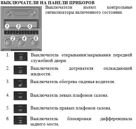

sky 663 Опубликовано 31 марта, 2016 Распространенное замечание к нашим автомобилям, однако пока у конструкторов нет плана ее куда-то переместить. Где выкл. на панели приборов (№14 на рис. из руководства) разве нет места? + нужно её делать ещё с подсветкой обязательно! Поделиться сообщением Ссылка на сообщение Поделиться на другие сайты
VorobyevDA 644 Опубликовано 1 апреля, 2016 sky, там 6 кнопок, и все места заняты - есть версии, где нет ни одной заглушки в этом ряду, например как у автобуса: 1 Поделиться сообщением Ссылка на сообщение Поделиться на другие сайты
