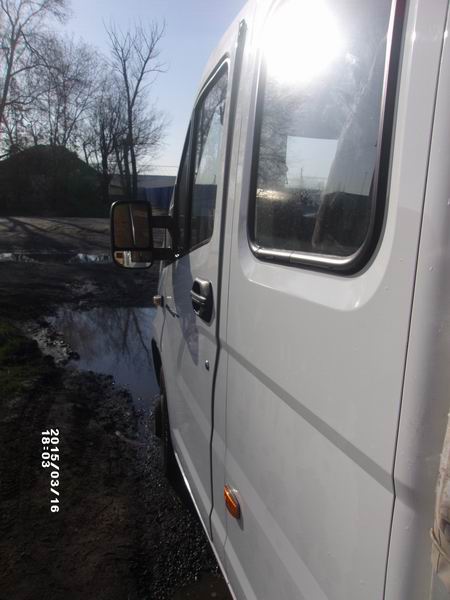

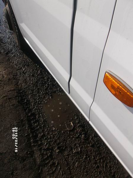

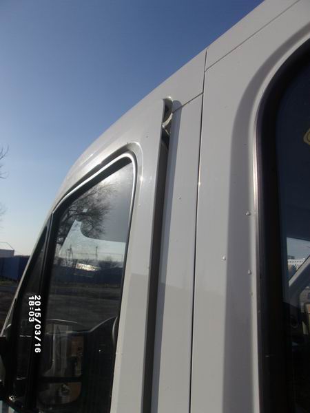

Всем добрый вечер. С первых дней эксплуатации заметил(в салоне при осмотре не обратил внимания), что зазор дверей оставляет желать лучшего. Нижняя петля глубоко посажена, это видно по притопленной нижней передней части двери, дверь закрывается туго потому, что зазор внизу на 1-1,5см меньше, чем вверху, даже при сильном ветре слышно гул в верхней части из под резинки, недавно заметил, что из за этого косяка трет дверью о крыло и стерло краску на крыле, на двери не знаю, без снятия двери не увидеть. Вопросов несколько:
1- Порывшись на этом форуме, это распространенный косяк, так почему завод не устранит конструктивную недоработку, почему не отзывают машины на устранение дефекта, если он такой явный(фото приложу);
2- По гарантии мне меняли кран отопителя и так, между прочим, я у мастера поинтересовался по поводу этого косяка, бывало ли у них такое и как устраняют, я был шокирован, когда узнал, что решается проблема простым подставлением бруска в проем и подгибанием двери. Разве такое допустимо? Ну дверь подогнется, а крыло все равно будет цеплять дверью. Как вообще такой дефект положено устранять?
3- Из-за заводского дефекта подпортилось ЛКП двери и крыла, кто будет платить за покраску??? По ЗоЗПП любые убытки покупателя, связанные с заводским дефектом, оплачивает изготовитель
Вот такой у меня зазор

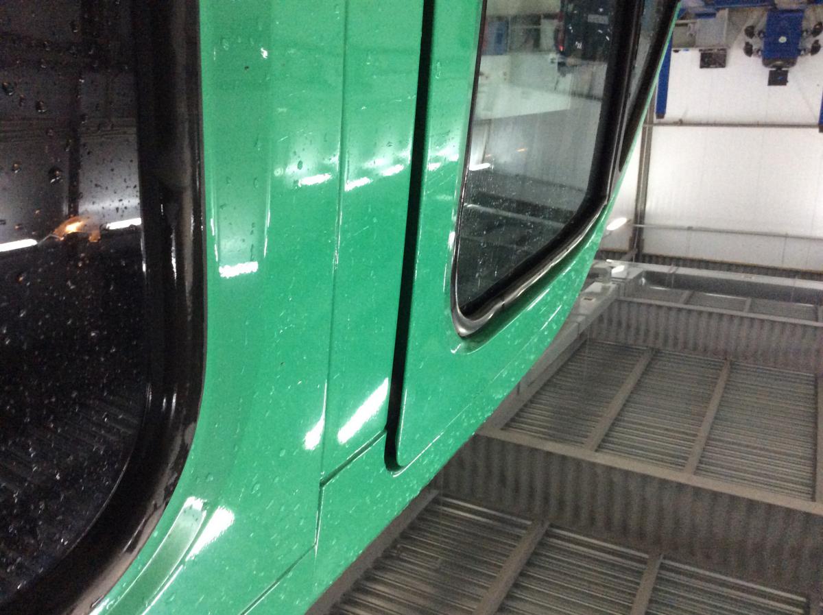

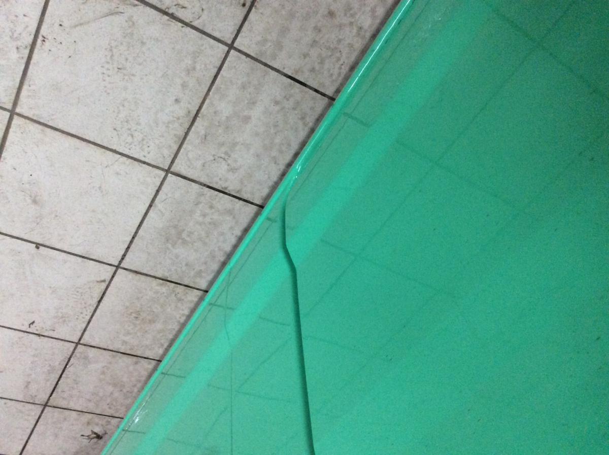

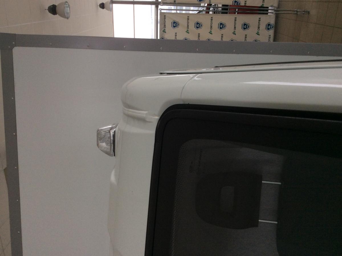

Сегодня случился в Рязани дождик с утра. Сажусь в машину и вижу лужу на подлокотнике водительской двери, выясняется что протекает из под уплотнителя двери, сверху. Дверь, водительская, изначально как-то странно стояла но протечек не было, сегодня потекло. Еду к дилеру, объясняю что протекает вода в салон с улицы. Прошу устранить протечку воды с улицы в салон автомобиля. Машина на гарантии. Мне объясняют что сделают за мой счет поскольку регулировочные работы не являются гарантийными...!!! В итоге: снимают левое переднее крыло, откручивают нижнюю петлю на двери и вставляют между петлей и стойкой пару шайб толщиной миллиметра 4 примерно. Дверь встает более менее нормально, течи на данный момент не наблюдаю! Обошлось в 1500 рублей. Вопрос: дверь изначально стояла странно, да и щас не идеал но по крайней мере не протекает, но почему мне надо платить за то, что на заводе не сделали? Странная какая-то гарантия! Пока возились с дверью, специально прошел в салон продаж, там выставлено 2 Next-а, у обоих водительская дверь стоит так же странно как у меня!!! Могу предоставить фото того как выставлена дверь на моей машине и на новых машинах в шоу руме официального дилера. Надо?
Horror13
Собственно, это на моем авто.
Фото вверх тормашками чето вставляется... Не знаю как перевернуть. Надеюсь не критично?
Это новая машина в салоне, с точно такой же проблемой!

На прошлой неделе не смог выйти с машины, дверь уперлась в крыло, которое нагрелось на солнце. Вчера был у дилера с этой претензией и требованием отрегулировать дверь. Вместо этого они просто подложили под крыло шайбу в месте крепления его к арке, крыло немного потянуло вниз и не цепляет-такое распоряжение завода. Регулировать непосредственно дверь отказались, мол нет такого распоряжения завода. Тут кто-то уже писал, что подкладывали шайбы под петли, зазор выравнивался. Написал требование именно устранить неровный зазор дверей, приняли, поставили на моей копии печать, отправят на завод. Неужели так мало жалоб, что завод не может дать добро на такую регулировку, если это можно так назвать? Ездить к дилеру не близко, чтоб раз отдать требование и ждать ответа, второй раз ехать к ним, если завод даст добро.
 VorobyevDA, может вы сможете как-то ускорить процесс решения этого вопроса, проблема то не единичная, в салоне все машины с таким косяком

Не устраивает зазор дверей, в закрытом положении снизу она утоплена, сверху выступает наружу и в сильный ветер задувает через резинку. Очевидно, что проблема в сильно утопленой нижней петле, отчего на момент обращения терло крыло при открывании и от нагрева на солнце упёрлась дверь в крыло и не открывалась. Крыло потерто до пластика. В заявлении просил отрегулировать обе двери и покрасить крыло. Боюсь, что при снятии крыла станет очевидно, что и на двери надо восстанавливать ЛКП, чтоб не ржавела. На фото дверь закрыта на один щелчок замка, чтоб лучше было видно проблему.
Мне ясно дали понять, что покраски скорее всего не будет, но типа шанс все же есть. По косине двери мне инженер по гарантии сказал примерно следующие "ну она же закрывается нормально". Предлагали просто подогнуть рамку двери, мне хотелось указать ему точный адрес, куда пойти. В нижней части двери резинка круглая как упор, так вот её я закрутил до упора, чтоб дверь легче закрывалась, а то вообще надо было сильно хлопать.
