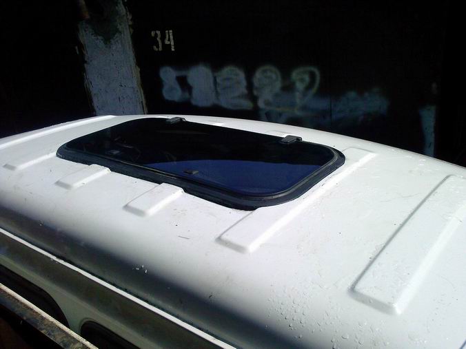

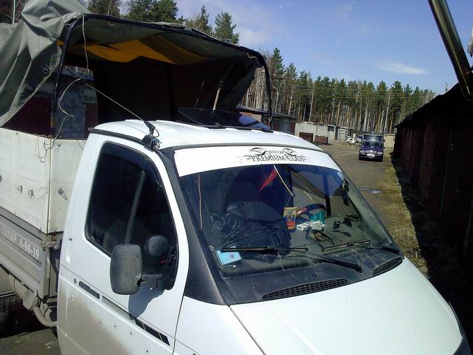

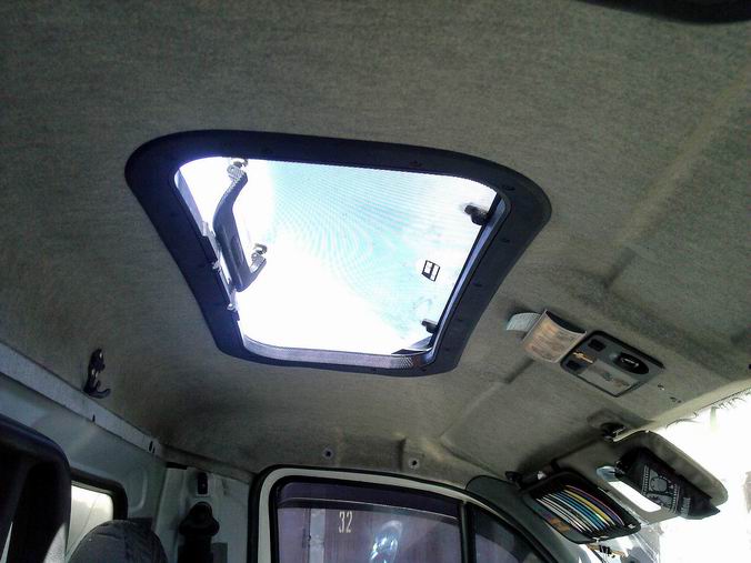

Hammer-Blow 4 Опубликовано 28 апреля, 2010 он под спойлером в нормальном положении очень хорошо работаетНа конец-то сбылась мечта "идиота", поставил себе люк!Получилось супер!!! На всё про всё ушло четыре часа.Делать лучше в двоём, кому интересно могу выложить фотки. Поделиться сообщением Ссылка на сообщение Поделиться на другие сайты
Переsвет 1 Опубликовано 28 апреля, 2010 Очень интересно! Фотки в студию. Поделиться сообщением Ссылка на сообщение Поделиться на другие сайты
Hammer-Blow 4 Опубликовано 28 апреля, 2010 Очень интересно! Фотки в студию.Только спойлер не поставил, что б видно на фотках было. 1 Поделиться сообщением Ссылка на сообщение Поделиться на другие сайты
Переsвет 1 Опубликовано 28 апреля, 2010 Только спойлер не поставил, что б видно на фотках было.Супер! А как с неровностями крыши вопрос решал? Поделиться сообщением Ссылка на сообщение Поделиться на другие сайты
Hammer-Blow 4 Опубликовано 28 апреля, 2010 Супер! А как с неровностями крыши вопрос решал?Прежде чем ставить люк, промазал по контуру каучуковым герметиком для кровли (чёрного цвета), затем как прикрутил люк, закачивал герметик во все щели, затем аккуратно вытирал излишки герметика. Поделиться сообщением Ссылка на сообщение Поделиться на другие сайты
