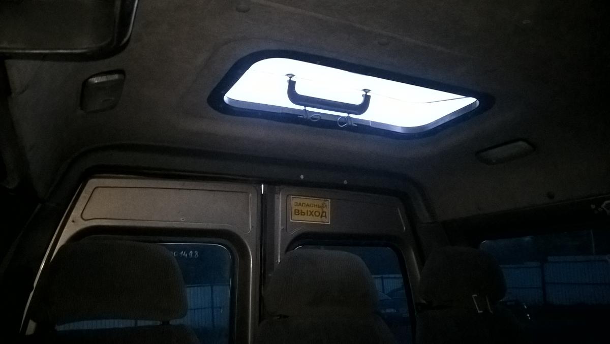

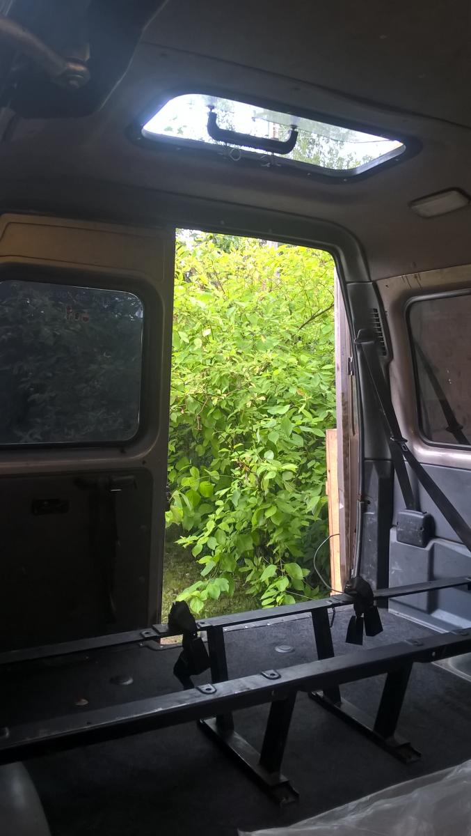

ИванСПб 1 255 Опубликовано 15 октября, 2018 (изменено) второй люк в Соболькондиционера нет летом жарко но и окна открывать не всегда удобно.Решил сделать доп люк. Купил на разборке штатный, в комплекте. Ставится элементарно - единственная сложность точно разметить проём - последствия ошибки будут непоправимыми, а форма рамки только на первый взгляд простая, пришлось в итоге заморачиваться бумажной выкройкой. Место на крыше идеально подходит, а в обшивке даже есть соответственное углубление.выпилил как здесь уже делали обычным электролобзиком, приклеил на полиуретановый (стекольный) герметик. С завода проём изнутри оклеен полосой толстого пенопласта (?) который не даёт формованной обшивке "играть" под рамкой люка. высота материала примерно соответствует зазору в рамке (минус толщина обшивки) обязательно надо приготовить заранее.теперь по прошествии времени, можно сделать выводы о полезности сего девайса.1) как я и предполагал, штатный вариант расположения люка (посреди салона) заимствован с "легковушек" и для бОльшего объёма неудачен - водителю достаётся больше сквозняка чем прохлады, задний ряд вообще не замечает. Перенесённый в корму позволяет более равномерно проветривать объем на ходу. Айс!!2) чисто субъективнее стало поуютнее - сбоку тонировка, сверху больше света - ну это на вкус и цвет3) побочный эффект перестала хлопать просевшая задняя секция обшивки (это актуально для старых машин) теперь всё плотно поджато-зажато.Ещё одним интересным эффектом стало то что у меня на машине оказалось две однотипных но РАЗНЫХ моделей люка - одна чисто нашенская, другая с надписью "Hungary" так вот как это часто бывает, схожесть у них только внешняя а по потребительским свойствам это совершенно разные изделия. Чужестранец несмотря на явно поживший вид не течёт, не закрывается сам собой и даже зажимается с приятным звуком, намертво... Не попал бы мне в руки - так и не узнал бы что этот простенький узел может быть выполнен по-человечески. Изменено 15 октября, 2018 пользователем ИванСПб 1 Поделиться сообщением Ссылка на сообщение Поделиться на другие сайты

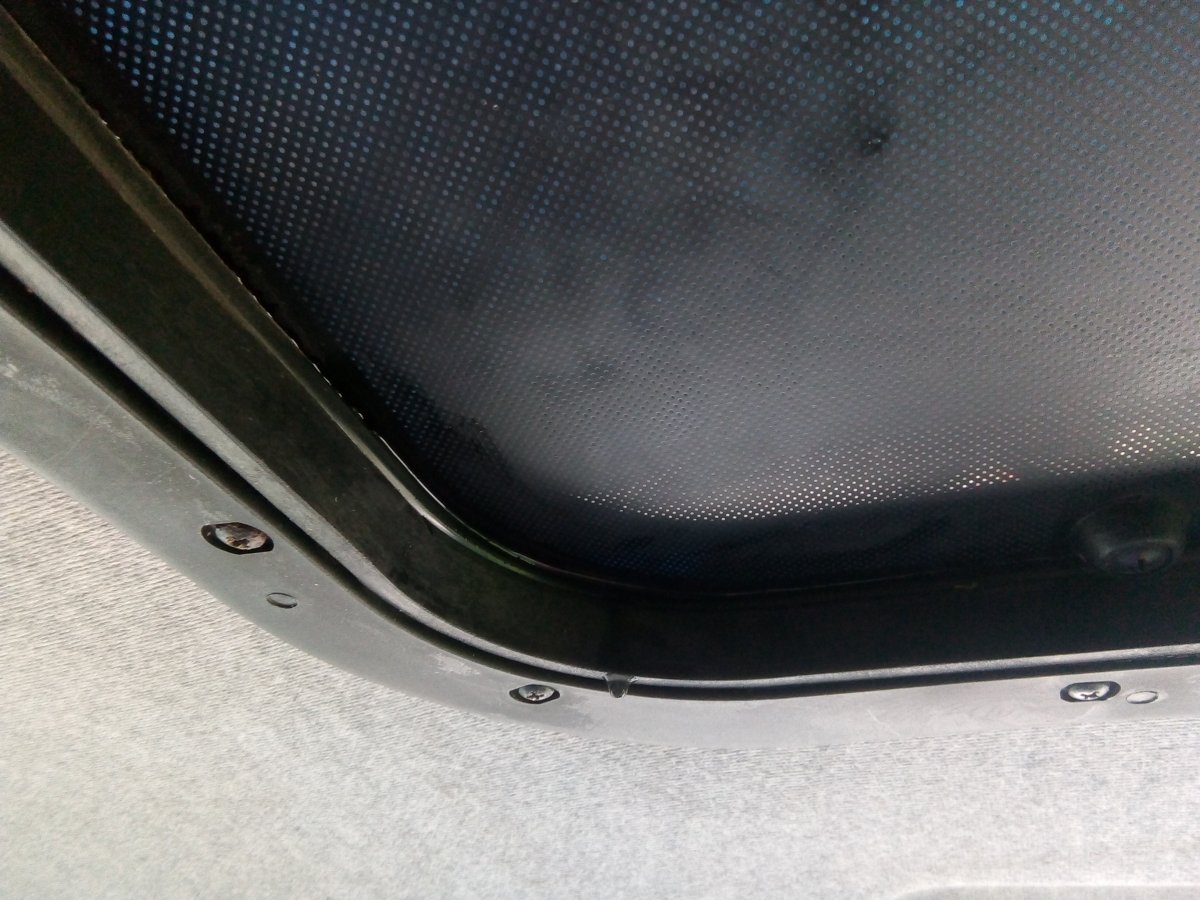

B.V.A 4 684 Опубликовано 25 мая, 2023 Люк потек в углах из под стекла, чё делать то ? едешь капает .. Был бы спирт дык стакан поставил бы, а тут вода(.. Поделиться сообщением Ссылка на сообщение Поделиться на другие сайты
german 1 064 Опубликовано 25 мая, 2023 Аккуратно разбираешь, отмываешь, и наносишь селиконовый герметик, и так же акуратнеько собираешь. 2 Поделиться сообщением Ссылка на сообщение Поделиться на другие сайты
B.V.A 4 684 Опубликовано 25 мая, 2023 (изменено) Есть в гараже балон силикона, он вроде размегчает уплотнители, приеду очущу оболью им для начала.. Изменено 25 мая, 2023 пользователем B.V.A Поделиться сообщением Ссылка на сообщение Поделиться на другие сайты
Vovchikk 1 006 Опубликовано 26 мая, 2023 А для чего он вообще нужен, никогда не понимал? Поделиться сообщением Ссылка на сообщение Поделиться на другие сайты
Михалыч S360VYM 624 Опубликовано 26 мая, 2023 16 часов назад, B.V.A сказал: Люк потек в углах из под стекла, чё делать то ? едешь капает .. Был бы спирт дык стакан поставил бы, а тут вода(.. Осмотри с наружи, с верху. Скорее всего увидишь трещины в силиконовом герметике. Из тюбика, выдави герметик , в медицинский шприц. примерно 10куб. Трещину обезжирить (я применял очиститель карбюратора аэрозоль) Носик этого шприца , вставляешь в трещину и заполняешь. Высохнет будет сухо. А уплотнитель прочистить силиконовой смазкой. 1 Поделиться сообщением Ссылка на сообщение Поделиться на другие сайты
