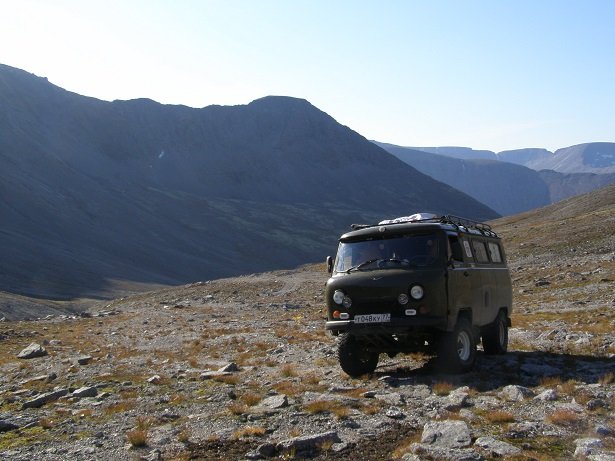

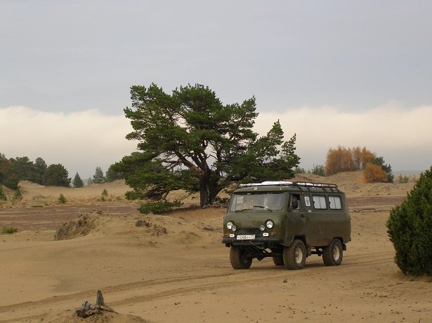

@Михалыч S360VYM Не сказать, что машина подготовлена к бездорожью. Уаз начинает ехать на колесах от 33. И нужна понижайка 2.8 или 3.3. Кенгурятник нужен  - только чтоб трос на него повесить и для "форсу бандитского". Багажник экспедиционный - лучше поменьше и пониже - буханка и так не шедевр поперечной остойчивости, в горах после крена в 20-25 гр - уже страшновато (даже на широких колесах и дисках с вылетом -19)
И платить миллион за неподготовленную машину, в которую еще придется много вваливать? Когда можно за 100-150 -200 взять бухань б\у - но вполне живую, с 409м двигателем, с гуром (люфт у него убрать можно, хотя и не просто это) с дисковыми тормозами. Вложить еще около 200 - и получить машину ручной сборки, сделанную под свои потребности. И резать\варить\переделывать - новую жалко...
