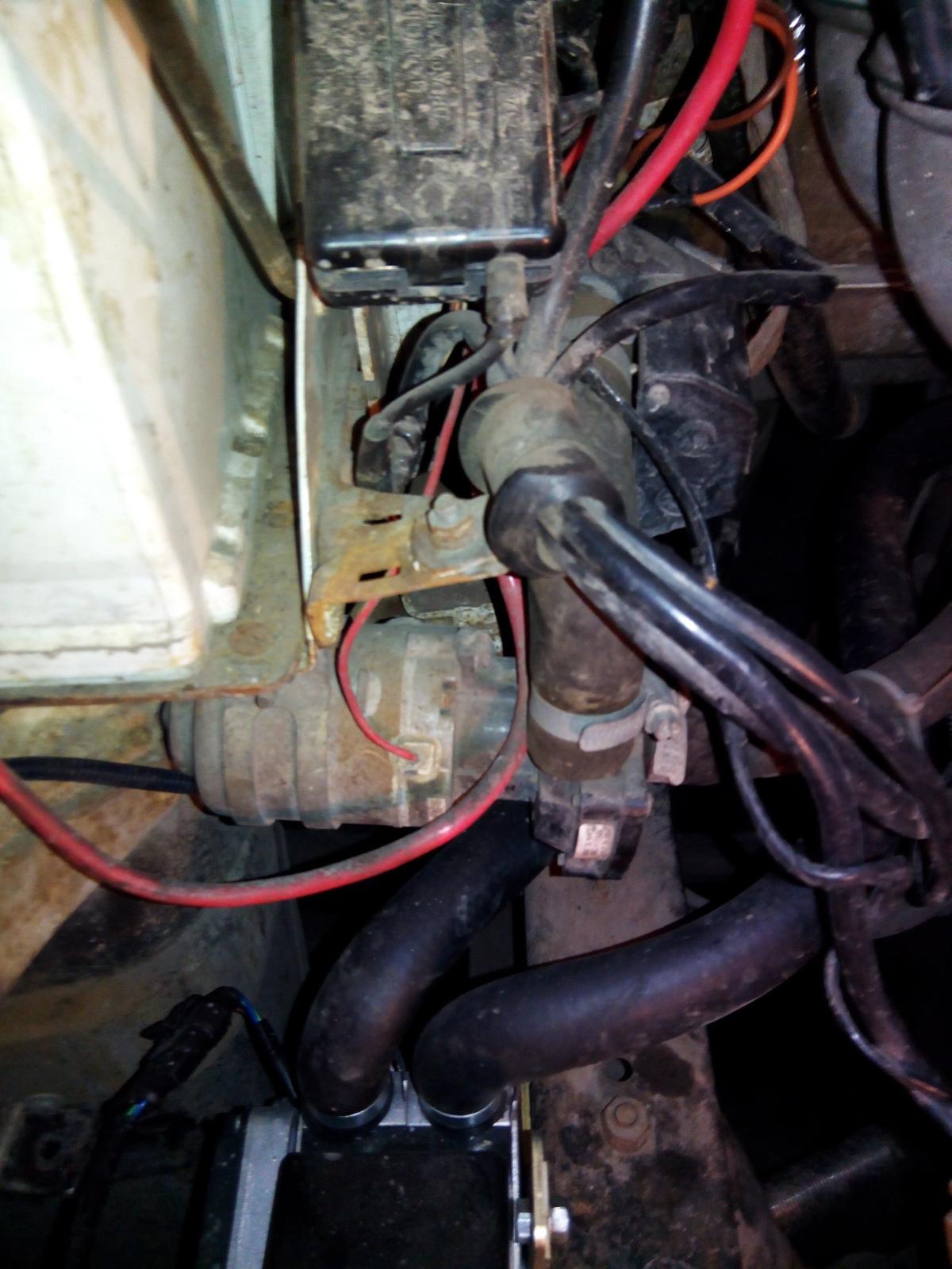

Г.А.В. 9 Опубликовано 29 октября, 2014 Всем привет. Даже стыдно говорить, но я и вправду поставил кран другой стороной. Сейчас порой утром заводишь, движок уже горячий, а шланги под панелью холодные. Стоит погазовать и они тут же нагреваются до температуры мотора. Уже от двух человек слышал, что ставят электропомпу, туда где кран (на картинке выше). Кто слышал, что про это? А может мне нужно поменять радиатор печки? Поделиться сообщением Ссылка на сообщение Поделиться на другие сайты

Maks52 642 Опубликовано 29 октября, 2014 Оказался, оказался))) Снимал друг, а ставил я. Мне почему-то показалось, что кран по другому не встанет)У тебя нарушена циркуляция...Или печка забита, или кран недооткрывается...Пробуй соединить напрямую без крана, зимой он вообще не нужен. Поделиться сообщением Ссылка на сообщение Поделиться на другие сайты
MAGNUS 1 201 Опубликовано 29 октября, 2014 Всем привет. Даже стыдно говорить, но я и вправду поставил кран другой стороной. Сейчас порой утром заводишь, движок уже горячий, а шланги под панелью холодные. Стоит погазовать и они тут же нагреваются до температуры мотора. Уже от двух человек слышал, что ставят электропомпу, туда где кран (на картинке выше). Кто слышал, что про это? А может мне нужно поменять радиатор печки?Начни с малого - выкинь кран. Поделиться сообщением Ссылка на сообщение Поделиться на другие сайты
