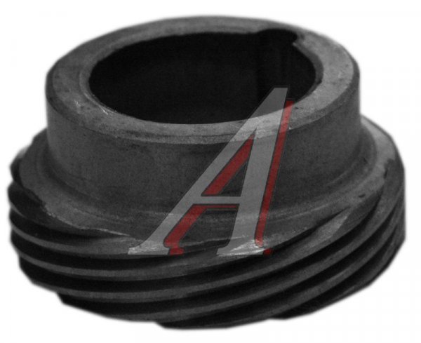

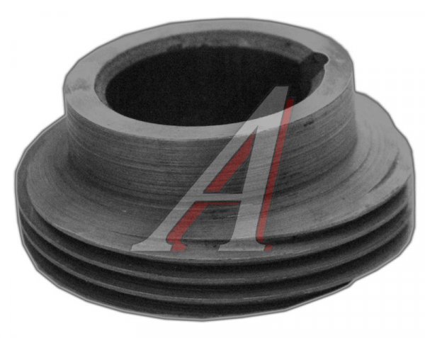

андрей010
 как подружить соболевскую коробку  с грузовым редуктором (я имею ввиду спидометр)?
За "дружбу" отвечает шестерёнка привода спидометра на вторичном валу КПП и сам привод.
газель2005
Никакого подбора,надо всего сам грибок (шестеренка) заменить.В магазинах газ продается прям с маркировкой на торце.
Не буду утверждать на кпп газели, но на взе классике , если поставишь другой привод спидометра, его не родная шестерня ломает, он попадает под шестерню передачи и пробивает корпус кпп. Итог очень плачевен. Шестерни идут в паре. В главной паре 8*41 и 9*41 , но они не взаимозаменяемые.
Бурчёнок
сам переставлял соболёвскую на газелевскую (маленькую шестерню) ничего не ломает, а вот какую нибудь третью надо подумать, если ставить то очень акуратно

Toyota007
А разве эту шестерню менять не надо?Их три вида,с разными шагами.

oberst
Эту шестерню менять НЕ НАДО. Проверено несколькими годами дальнобоя ;) А на ВАЗ меняются обе шестерни.
rusgg
Эта шестерня идет одна на 4.5 и 5.1 пары с разными грибочки
На 4.2 и 3.9 идет другая шестерня со своими грибочки. Похоже от Волги
