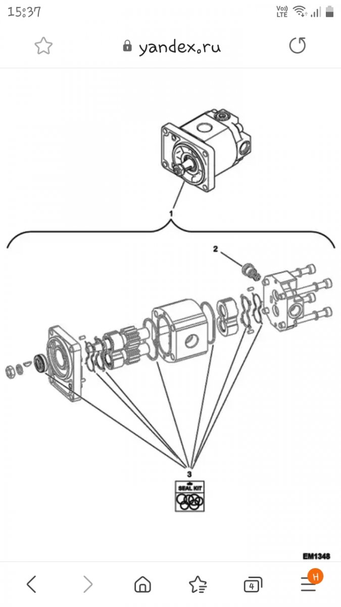

rusgg 4 006 Опубликовано 12 февраля, 2021 Поделиться сообщением Ссылка на сообщение Поделиться на другие сайты
Татарин 7 786 Опубликовано 12 февраля, 2021 3 минуты назад, rusgg сказал: Вот эти уплотнители и есть слабое звено.Опять-же тебе нужно подружить термостат по ОЖ с гидросистемой привода.Трубки шланги,бачки, мазута.Расчёт необходимого количества масла выдаваемого на мотор вентилятора,что-бы он не просто крутился, а прокачивал необходимый объём воздуха. Неужели так хочется усложнить систему?И что ты в результате выигрываешь,перед тем-же электрическим? Поделиться сообщением Ссылка на сообщение Поделиться на другие сайты
