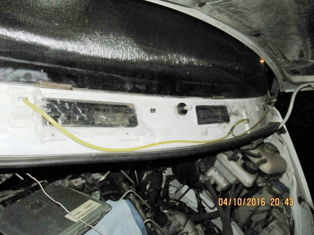

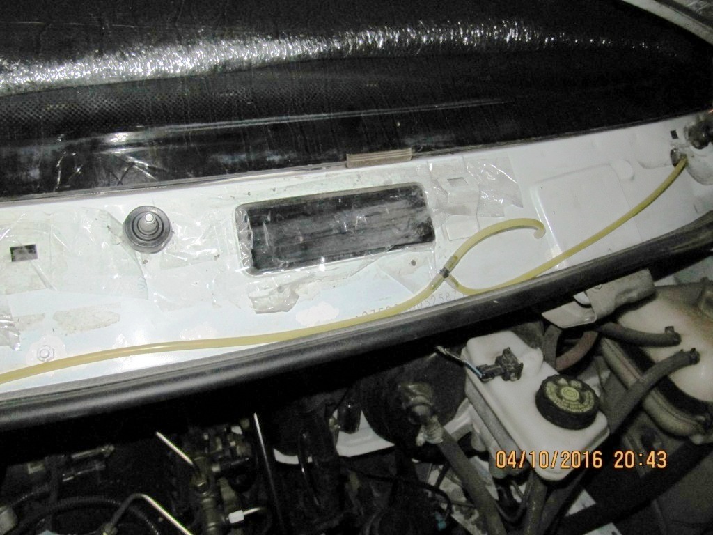

Соболька имею недавно, модель 2013 года, с каминзом, так и не понял, есть фильтр воздуха на печке, и, если есть где он? Все облазил, обсмотрел,  не нашел. И, что там непосредственно на всасе печки, на входе в штаны, под панелью стеклоочистителя, есть какие-нибудь решетки, рамки или просто две пасти разинутые. Выскреб со слива грязь и листики соломинки, думаю, должна быть хоть какая-то сетка, решетка. Что подскажете. Может, у кого фотка есть.  На фото, чтобы понятнее было о чем речь. Сейчас марафечу к зиме, так что всасы в прямом доступе, заклеены скотчем чтоб вода не затекла. Спасибо.
Татарин
Это что-ж ты такое изобразил? Это что-бы печка начала тянуть из под капота? :D
Toyota007
Да он решил угореть насмерть выхлопными газами.Спасать нужно парня.Это же не шутки...
dub
Однако крутой тюнинг! Ездить будешь в противогазе от которого шланг в окно? :D
Напиши не повторять :blink:
RII KRD
Четыре поста и ни одного по существу. Братцы, я же написал - сейчас марафечу, естественно заклейку уберу. Сейчас пластиковая панель стеклоочистителей (по моему так называется) не стоит, вот и заклеил. В общем кто-нибудь по существо может что-то выдать на гора.
Татарин
Да нет ни каких сеток.Слив прочищаешь и всё.Если уж так хочется,покупаешь сетку в хозмаге,хочешь нержавейку.хочешь чёрную и красишь,хочешь просечку.Отрезаешь по контуру и вплавляешь в пластик паяльником,либо термоклеем приклеиваешь.Только зимой ,её будет снегом забивать насмерть.

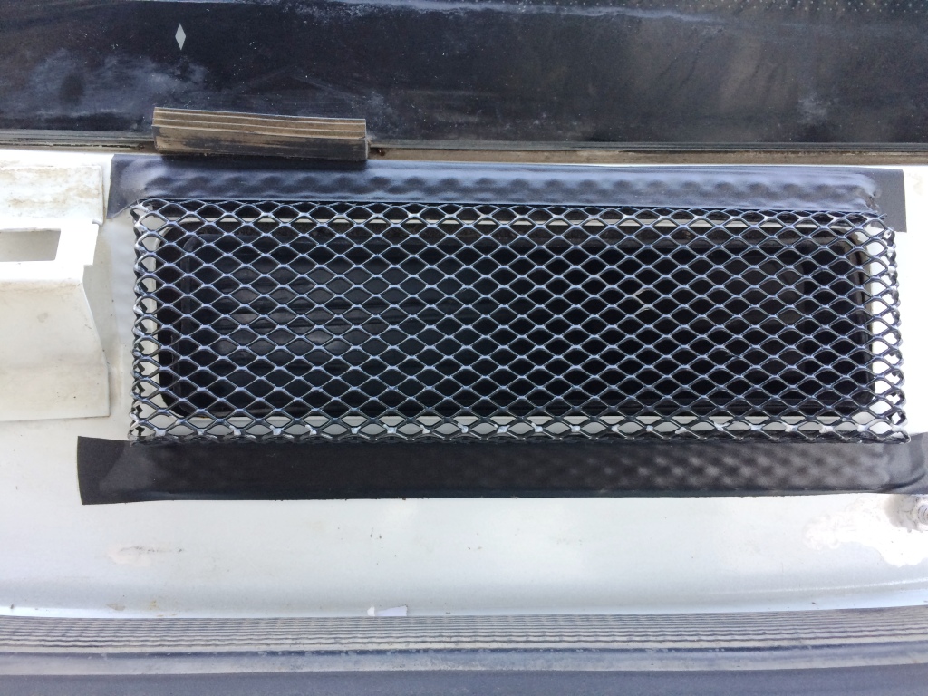

Вот вот, именно это я и искал. Т.е. сняв штаны, можно воткнуть фильтр? А марку или номер фильтра не подскажете. Где купить. Пока от мусора, на скорую руку прилепил сеточки на липучку . Если фильтр поставлю - не помешают. Сильно не люблю листики, солому, бабочек выковыривать.

красиво сеточка установлена - летом самое то!
