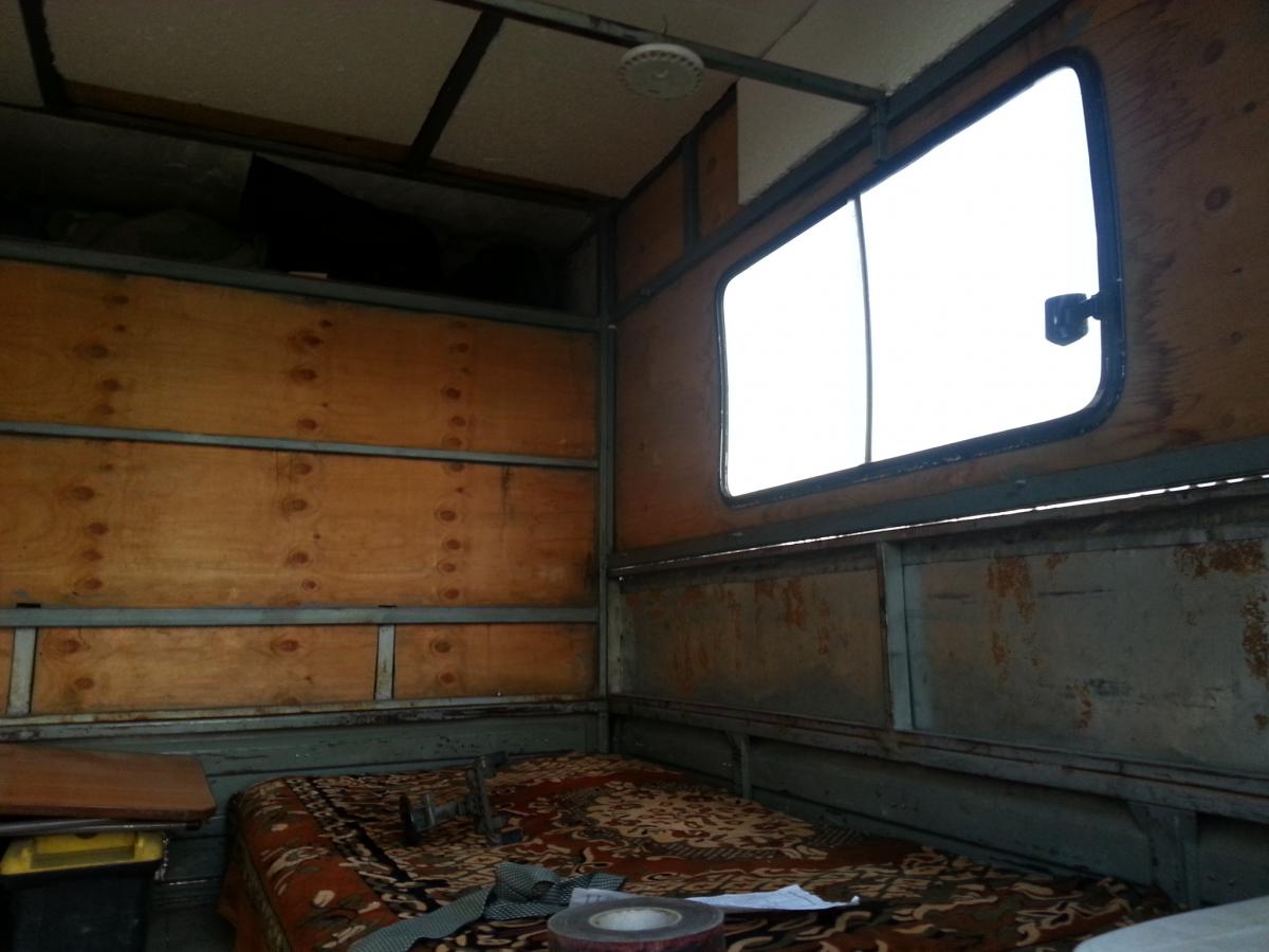

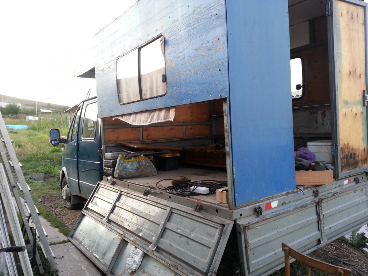

somij 4 Опубликовано 26 октября, 2014 Если использовать подручные вещи то не должно быть дорого.Машину не собираюсь продавать.У меня пока так Поделиться сообщением Ссылка на сообщение Поделиться на другие сайты

cazemir 764 Опубликовано 26 октября, 2014 Если использовать подручные вещи то не должно быть дорого.Машину не собираюсь продавать.У меня пока такобшивай седвичь панелями, каркас усиль, окно поставь нормальное стеклопакет, это так по началу ну а с мебелью разберешься потом, автономку ставь, кароче как дом сделать))) Поделиться сообщением Ссылка на сообщение Поделиться на другие сайты

somij 4 Опубликовано 26 октября, 2014 Хотя я в начале писал, что будка у меня съемная, теперь думаю а нужно ли ее снимать? теперь вопрос в другом как две независимые вещи это кузов и кабина скрепить в одно и сделать обтекатель. Автономка будет газ. Стеклопакеты ставить не буду Туалет будет Био Поделиться сообщением Ссылка на сообщение Поделиться на другие сайты

masiy 266 Опубликовано 26 октября, 2014 Надо утеплять кузов и для лета больше чем для зимы. Я обклеил 2 см потолок типа пенополиуретана, он прочнее чем пенопласт, боковины пенопластом от 3 см до 5 см. Стеклопакеты в будку проще и летом прохладней и зимой ништяк. Поделиться сообщением Ссылка на сообщение Поделиться на другие сайты

somij 4 Опубликовано 27 октября, 2014 Надо утеплять кузов и для лета больше чем для зимы. Я обклеил 2 см потолок типа пенополиуретана, он прочнее чем пенопласт, боковины пенопластом от 3 см до 5 см. Стеклопакеты в будку проще и летом прохладней и зимой ништяк.Какие стеклопакеты ставил?Какое стекло? Поделиться сообщением Ссылка на сообщение Поделиться на другие сайты
masiy 266 Опубликовано 27 октября, 2014 Какие стеклопакеты ставил?Какое стекло?У меня цельномет. Как ты делаешь дом, то вместо газелевских окон поставил бы простые комнатные стеклопакеты открывающие вовнутрь с фиксацией фрамуги. Потолок и стены оклеил бы пенопласт минимум 50 мм. Такая возможность у тебя есть, а в цельномете нет. С меньшей изоляцией это будет душегубка. Поделиться сообщением Ссылка на сообщение Поделиться на другие сайты
Симбир 917 Опубликовано 27 октября, 2014 (изменено) У меня цельномет. Как ты делаешь дом, то вместо газелевских окон поставил бы простые комнатные стеклопакеты открывающие вовнутрь с фиксацией фрамуги. Потолок и стены оклеил бы пенопласт минимум 50 мм. Такая возможность у тебя есть, а в цельномете нет. С меньшей изоляцией это будет душегубка.пенопласт ОЧЕНЬ пожароопасен...обычные стеклопакеты...я ,конечно,не пробовал,но думаю,что плохая идея...все это очень тяжелое...скорее всего разобьет и сам стеклопакет (фурнитуру,уплотнители) и посадочное место...на буржуйских прицепах это все из плексигласа Изменено 27 октября, 2014 пользователем Симбир Поделиться сообщением Ссылка на сообщение Поделиться на другие сайты
