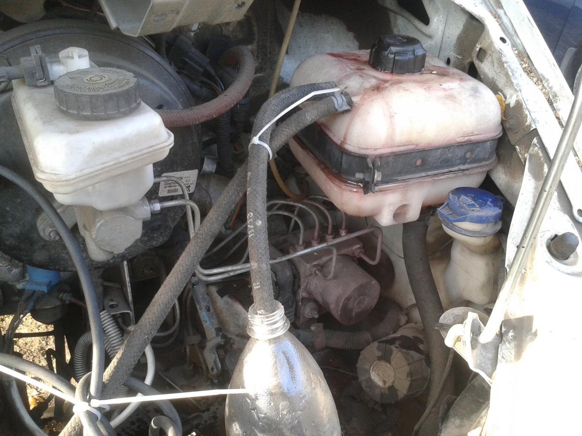

Павел173 0 Опубликовано 26 октября, 2014 (изменено) Всем привет. Много читаю в разделе двигатель, так вот у меня термостат бывает что мозги ****. Незнаю хорошо или плохо что я сделал но судите сами, я за то чтобы в системе не было давления. Поэтому придумал вот такую ******) Жду коментариев. Изменено 26 октября, 2014 пользователем Toyota007 Поделиться сообщением Ссылка на сообщение Поделиться на другие сайты

frol1958 72 Опубликовано 26 октября, 2014 Дааааа на снимке видно, снял шлангу с термостата и всунул в бутылку. А куда с термостата выходит жидкость ( должна в бачёк ) , а ты заглушил термостат. Да и воздушиться может в термостате. НЕ ПРАВИЛЬНО всё это. Поделиться сообщением Ссылка на сообщение Поделиться на другие сайты

Павел173 0 Опубликовано 26 октября, 2014 Дааааа на снимке видно, снял шлангу с термостата и всунул в бутылку. А куда с термостата выходит жидкость ( должна в бачёк ) , а ты заглушил термостат. Да и воздушиться может в термостате. НЕ ПРАВИЛЬНО всё это.НЕТ! там два выхода. один термостатный я его не трогал. второй заглушенный - вот я им и воспользовался Поделиться сообщением Ссылка на сообщение Поделиться на другие сайты

Павел173 0 Опубликовано 26 октября, 2014 кстати седня проехал 30 км (диван отвазил родне) и ничего полет нормальный. В бутылке не капли тосол на месте. Да еще заткнул рукой выхлопную трубу на ХХ и антифризом и не пахнет. Даже на язык попробовал никакого антифриза. будем следить дальше)УЖАС! В системе давление должно быть обязательно. Разгерметизация в теплую погоду это закипание 100% А тут один бутылку вставит, другой клапан выламает, третий дырку сверлит...ну когда давление создаешь в системе, давление ищет дырку чтобы выйти и ладно патрубок потекет, тут радиатор новый (3 месяца) потек. (хотя может и уровень антифриза просмотрел, тк текет сверху, наверно нагрелась что антифриза не было и лопнула) Поделиться сообщением Ссылка на сообщение Поделиться на другие сайты

frol1958 72 Опубликовано 27 октября, 2014 НЕТ! там два выхода. один термостатный я его не трогал. второй заглушенный - вот я им и воспользовалсяЯ знаю что два выхода. А на бачке , что заходит с термостата, ты вывел в бутылку. Куда же идёт шланг с термостата. А второй шланг идут на бачёк с радиатора. .. Не могу понять, как у тебя заходят они в бачёк???? Поделиться сообщением Ссылка на сообщение Поделиться на другие сайты

Slavyan 949 Опубликовано 27 октября, 2014 Всем привет. Много читаю в разделе двигатель, так вот у меня термостат бывает что мозги ****. Незнаю хорошо или плохо что я сделал но судите сами, я за то чтобы в системе не было давления. Поэтому придумал вот такую ******) Жду коментариев.А тебе надо всё вернуть на место и рассверлить отверстия в расширительном бачке. Поставить нормальный термостат и выкинуть клапан крышки расширительного бачка. Можно сделать датчик уровня ОЖ как у меня Поделиться сообщением Ссылка на сообщение Поделиться на другие сайты
