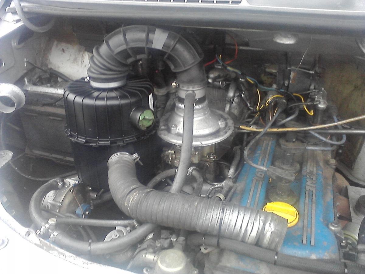

В общем, чтобы понятнее было опишу все сначала. Началось все с того что по непонятной причине машина перестала заводиться. Просто встала на дороге и заглохла. Ну сначала одно, второе, на бензине завелась, потом опять заглохла. А потом присмотрелся (обоняния к сожалению нет с детства) и увидел что у меня из воздушного фильтра как будто тепло идет (волнообразное все такое), позвал товарища - он говорит писец как газом пахнет! Закрыл сразу клапан на баллоне. Вроде перестало. На бензине (с канистрой под капотом) дополз до стоянки. На следующий день решил не заморачиваться, купил новый редуктор (он у меня если что вакуумный). Поставил - идеально завелась, работает ровно. В общем прелесть. Продолжалось такое около месяца. Потом начали самовольно меняться холостые в большую сторону. Ну подрегулируешь слегка, вроде ничего. Тут настали холода. По вине предыдущего хозяина машина отъездила 2 года почти не зная бензина (из бутылочки завели да и хорош). Я решил попробовать также. В итоге - с 5-ти литровой канистрой под капотом (обратка тоже туда вставлена!) проехал метров 200. Осталось чуть меньше полканистры! Ну это собственно не суть проблемы. С наступлением холодов машину приходилось заводить при помощи чайничка. Полил, завел. Сначала ничего, заводилась. Теперь у нас температура около +2. И машина на газу даже с чайничком не заводится. Самое интересное. Пока крутишь стартером - схватывает, но не заводится (редуктор нагрет) чуть газу притопишь - бах! хлопок, секунды три не схватывает потом опять потуги. Вот так раза 4 покрутишь - в какой то момент даешь газу, хлопок, провал, и завелась! Если нет - то трос, буксировка, и достаточно 2 метра и она заводится сразу же. Раньше при более низкой температуре заводилась легче и вообще без этих хлопков. Бензин то надо делать это понятное дело. Но вот по ГБО системе что подскажете? Еще что немаловажно - на прогретом двигателе запуск - это вообще колдовство. Если машина стоит на уклоне - не сразу и заведешь. При запуске любого двигателя (холодного или горячего) - ритмичное нажатие на педаль газа обязательно. Иначе не хочет. Вот не могу понять, раньше все было супер. Что? Новый редуктор мог накрыться? Или куда мне копать? Вопрос по бензину понятен - на днях поставлю себе другой карб - сделаю. Но доселе то этого геморроя не было. В дополнение: промтоварная будка, езжу по городу, максимальный груз 700 кг. Расход замерил на 300 км 81 литр газа.

post-6541-0-10329000-1414944760_thumb.jpgТебе - же написали, что сначала надо все настроить на бензине и пусковое устройство карба. в первую очередь.
У меня на таком-же движке с электронным редуктором на горячую через 10 минут простоя не заводится с 1го раза,
приходится на бензин переключатся и на нем заводить.
При заводке на холодную сжиженный пропан идет - 30 градусов и  остекляневшая от мороза тонкая диафрагма идет трещинами и
лопается. Отсюда пережог, хлопки. Движок рассчитан на работу бензином.
ps не помешает двух режимная прошивка газ-бензин.
и вот такой заборник с фильтром.
                                                                                                         удачи.
