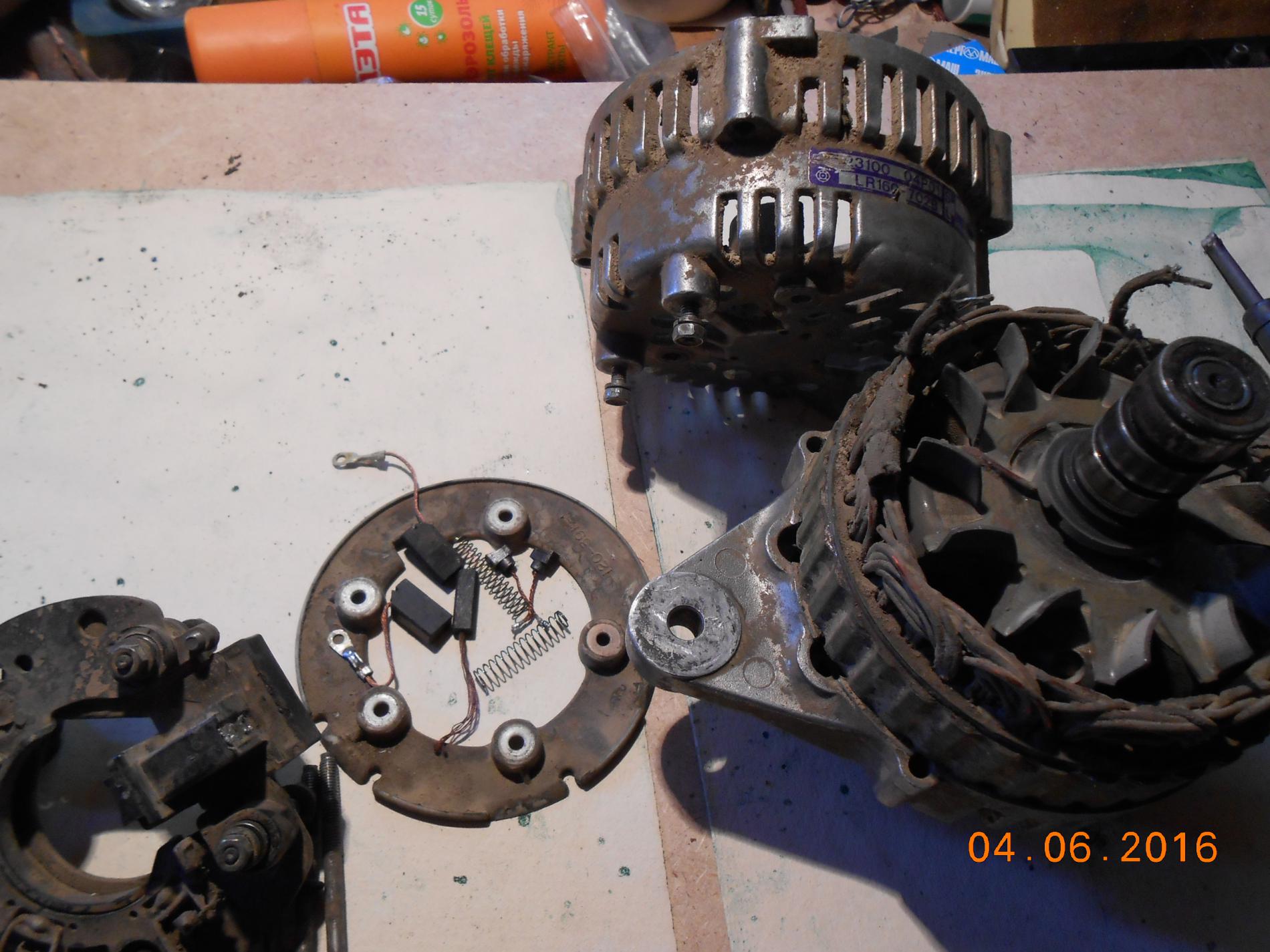

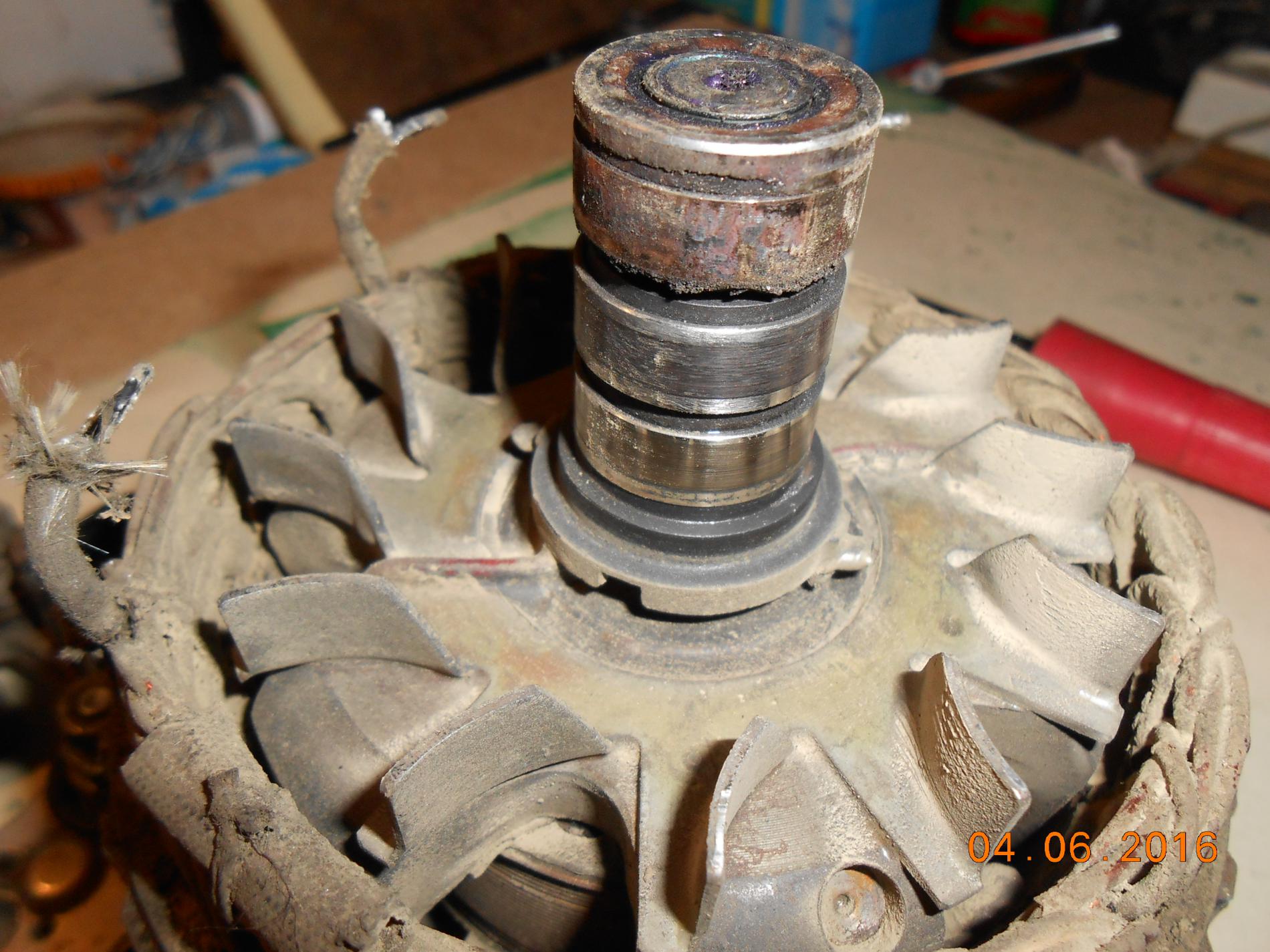

Старый клапан 1 480 Опубликовано 5 июня, 2016 Там инета нет.Здравствуй Маркич!!! Здравствуйте братцы- ребятушки!!! От инета, я думаю, иногда и отдохнуть надо. А хочу я вам, братцы, немного рассказать про свои злоключения с генератором: греется, зараза, подозреваю дефект (читал на форуме подтверждение своих домыслов), А чтобы не засОрять ремзону, притащил рассказ в курилку, Валялся у меня с незапамятных времён неисправный генаха от Цедрика. Я его тогда снял и засунул в дальний угол не копаясь в его внутренностях, а теперь созрел попробовать оживить, благо - время есть. Разобрал и обнаружил что вместо щёток -огрызки, ну, думаю дело в них. Нашел дома щетки от какого-то бытового моторчика, хотел подогнать да отказался от этой идеи, они оказались не графитовые, а угольные. Перспектива иметь в скорости изношенные токосъёмные кольца не прельстила и я сегодня подался в местную лавку запчастей и приобрёл старорежимный простецкий щёткодержатель за 55 рябчиков. Щётки там отменные, графитовые. Подпилил , запаял их с горем пополам в японческую "таблетку" Собрал -фиг с маслом!!! Не работает. Проверяю, конечно, на верстаке. Разобрал заново и сделал выводы (припаял проводки) напрямую от щёток "на улицу". Проверил - работает!!! Осталось найти токаря и подогнать шкив. Работа там простая: Завтулить, чуть торценуть со стороны генахи и немного проточить там-же ступицу ( не входит в крышку генератора). Надо только токаря со станком искать. Поеду в соседний посёлок, там раньше был леспромхоз, вероятно отыщу. Пожалел, что не скомуниздил токарный станок в эпоху тотального развала всего и везде. Сделал-бы сейчас всё это сам. Попробую пристегнуть пару фоток, обратите внимание на токосъёмные кольца: а генаха отработал лет 15 , а пробег - я уж и не помню. Будьте здоровы, братцы-ребятушки!!! 1 Поделиться сообщением Ссылка на сообщение Поделиться на другие сайты
