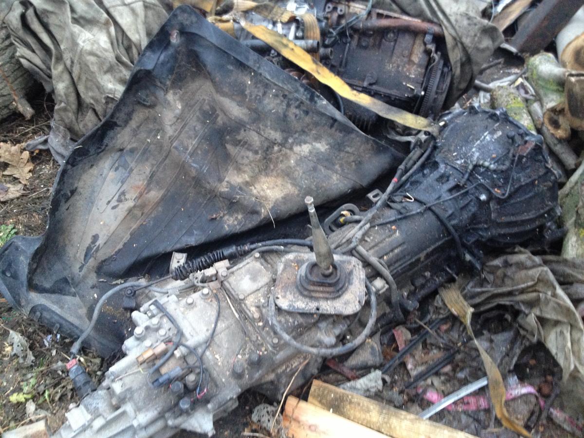

сергейо
Теперь про компоновку .Мне попалась рк от праворукого автомата Было принято решение не ставить всякие тяги элекро пневмо а оставить старый добрый рычаг.Поэтому рк сдвинута к кпп и получился вот такой коротенький прмкардан
Длинна карданчика около 13 см Рычаг отпилен повернут на 90 градусов и снова заварен.На него одет через резинку укороченный рычаг от классики ваза .В полу кузова проделано отверстие и закрыто гофрой от нашего рычага кпп

Конечно разбирается флянец сидит на родных шлицах и пржат родной гайкой.В случае ремонта снимаешь кардан отворачиваешь гайку и стягиваешь флянец получаешь доступ к сальнику
