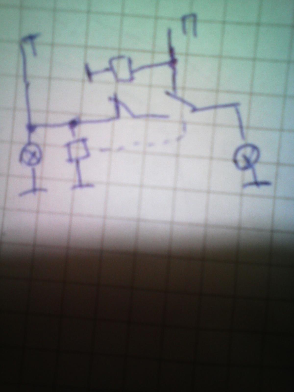

vladimir79 309 Опубликовано 2 января, 2015 и чё получится?То что ты и просил,во всяком случае с габаритом и поворотом работало. Поделиться сообщением Ссылка на сообщение Поделиться на другие сайты
rusgg 4 007 Опубликовано 2 января, 2015 Тогда уж и на бак сделать контролер насоса и датчика Поделиться сообщением Ссылка на сообщение Поделиться на другие сайты
колобок 7 168 Опубликовано 2 января, 2015 То что ты и просил,во всяком случае с габаритом и поворотом работало.не,не будет так работать,2 плюса получается Поделиться сообщением Ссылка на сообщение Поделиться на другие сайты
rusgg 4 007 Опубликовано 2 января, 2015 не,не будет так работать,2 плюса получаетсяВ каждый фонарь по реле и будет так мигать Поделиться сообщением Ссылка на сообщение Поделиться на другие сайты
vladimir79 309 Опубликовано 2 января, 2015 не,не будет так работать,2 плюса получаетсяНу незнаю у меня стояли дополнительные габариты сбоку и на них шли именно два плюсовых провода с габаритов и поворотников,и когда повороты выключены они просто горели а когда включал повороты они моргали,так что сначала попробуй. Поделиться сообщением Ссылка на сообщение Поделиться на другие сайты
колобок 7 168 Опубликовано 2 января, 2015 В каждый фонарь по реле и будет так мигатьсхемку набросайдва плюсовых проводаусё правильно,когда второй + подавался на габарит,он гас Поделиться сообщением Ссылка на сообщение Поделиться на другие сайты
rusgg 4 007 Опубликовано 2 января, 2015 Два реле надо Поделиться сообщением Ссылка на сообщение Поделиться на другие сайты
rusgg 4 007 Опубликовано 2 января, 2015 Когда нажат тормоз,поворот будет мигать наоборот и часто. Поделиться сообщением Ссылка на сообщение Поделиться на другие сайты
колобок 7 168 Опубликовано 2 января, 2015 Два реле надостоп мигать не будет Поделиться сообщением Ссылка на сообщение Поделиться на другие сайты

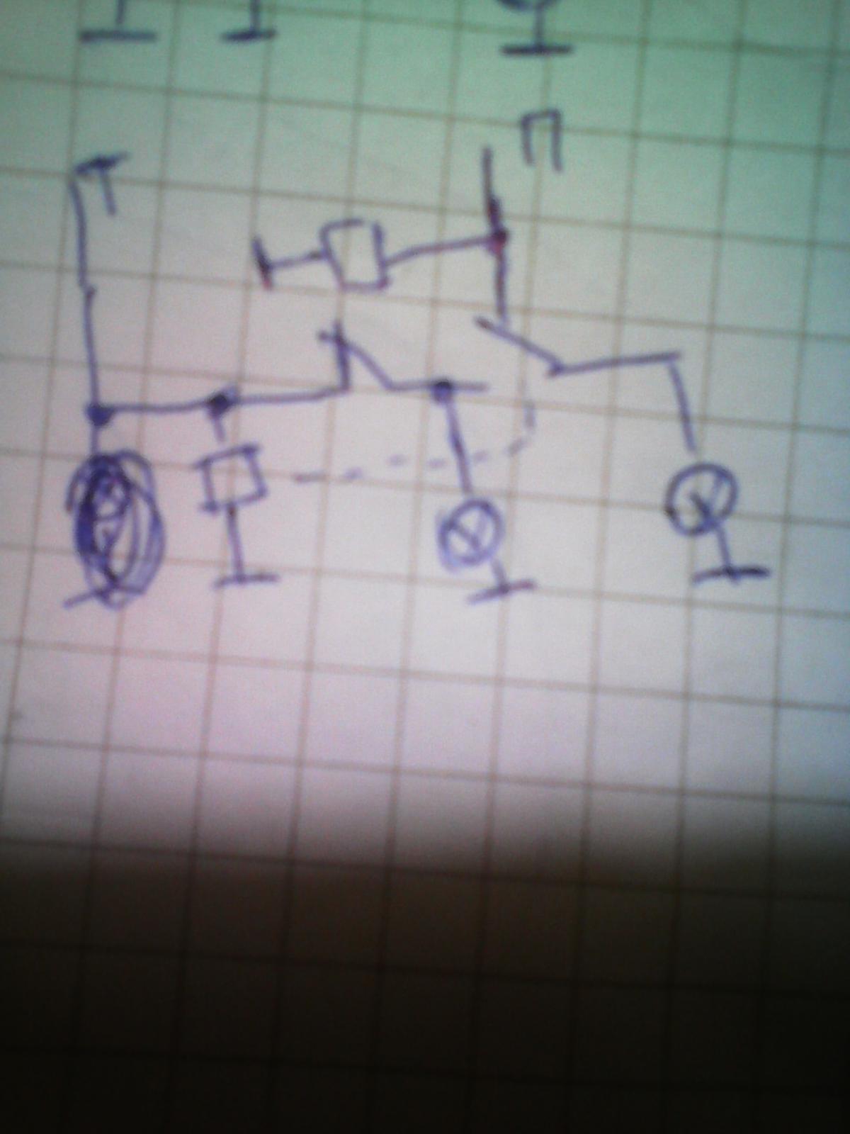

rusgg 4 007 Опубликовано 2 января, 2015 Тогда так Поделиться сообщением Ссылка на сообщение Поделиться на другие сайты
колобок 7 168 Опубликовано 2 января, 2015 при повороте стоп мигать не будет Поделиться сообщением Ссылка на сообщение Поделиться на другие сайты
rusgg 4 007 Опубликовано 2 января, 2015 О Поделиться сообщением Ссылка на сообщение Поделиться на другие сайты
колобок 7 168 Опубликовано 2 января, 2015 ушёл думать Поделиться сообщением Ссылка на сообщение Поделиться на другие сайты
