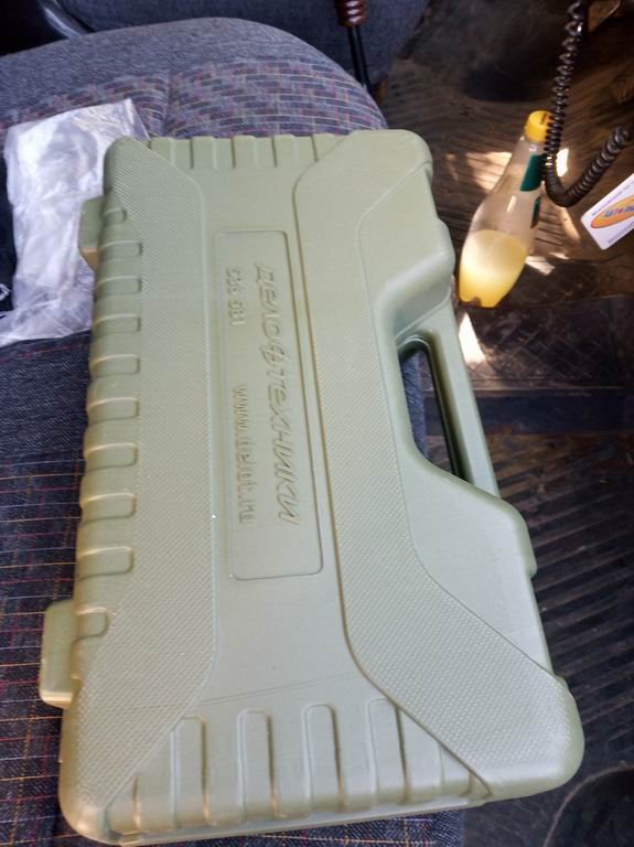

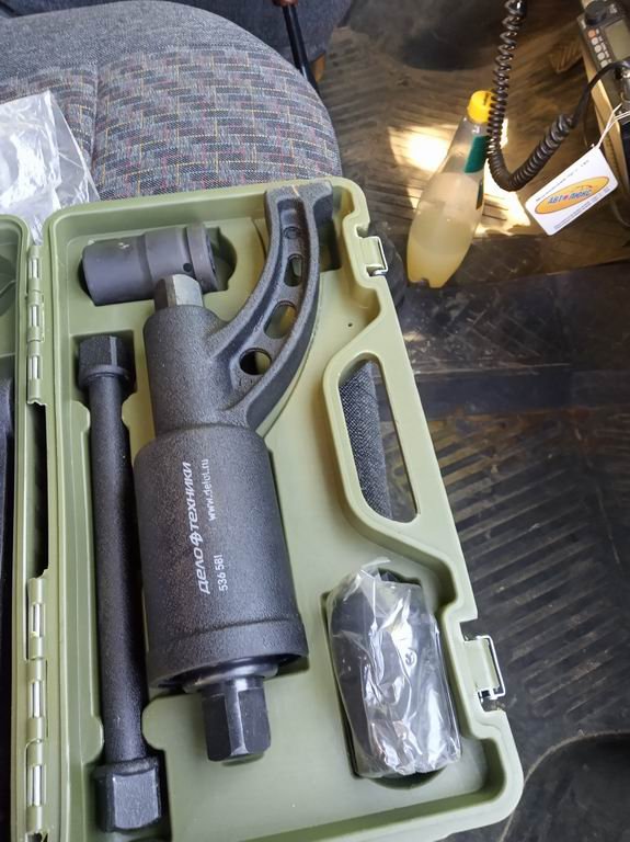

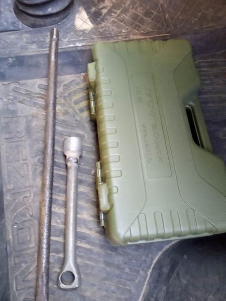

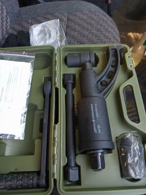

aland 51 Опубликовано 27 июня, 2020 (изменено) Давно собирался и наконец-то купил мясорубку. Покупал на сайте "все инструменты", чтобы использовать при покупке 70% спасибо сбербанка. Почитал везде где нашел отзывы. Часто пишут, что внутри планетарной передачи много стружки и мало или совсем нет смазки. Пришел к такому выбору: Цитата Ручной гайковерт с головками 32мм, 33мм ДТ/4 Дело Техники 536581 применяется для передачи крутящего момента. Используется для смены колес в грузовых автомобилях, монтажа и демонтажа гаек. Конструкция изготовлена из прочной, твердой стали, стойкой к большим нагрузкам. Оснащен головками размерами 32 и 33мм. Max усилие, Нм3800 Max размер головки, мм33 Передаточное число1:58 Данная информация скопирована со страницы: https://yaroslavl.vseinstrumenti.ru/ruchnoy-instrument/stolyarno-slesarnyi/dreli-kolovoroty/dreli/delo-tehniki/ruchnoy-gaykovert-s-golovkami-32mm.-33mm-dt-4-delo-tehniki-536581/#tab-1 В итоге , используя 40 % спасибо Сбербанка заплатил всего что-то 1560 руб своих денег. Взял там же головку на 27. Сразу после покупки разобрал планетарную передачу (их там 3 штуки). Никакого мусора и стружки внутри не было. Смазки маловато было. Крутился шумновато. Изготовлены планетарки неплохо. В руководстве написано - твердость шестерен планетарки 44-46 ед. Смазки добавил и собрал. Покрутил. Крутится теперь мягче и тише. Тутже открутил гайку заднего колеса. Все легко и просто. Закрутил обратно уже балонником. Для себя сразу сделал вывод, что сразу как купил Газель, нужно было брать мясорубку. А то однажды так закисло на заднем, что ключ сломался - головка разошлась - допрыгался на ломе. Удлиннитель в комплекте изготовлен из легкого сплава и предназначен лишь для того чтобы открутить легко идущую гайку. Длина мясорубки 270 мм. Кейс. Петли на стальных шпильках. Застежки железные. В общем - доволен. Изменено 27 июня, 2020 пользователем aland 2 Поделиться сообщением Ссылка на сообщение Поделиться на другие сайты
vlad75 360 Опубликовано 27 июня, 2020 Куда и как она упирается? Помнится, чтобы перевернуть землю нужна была точка опоры. Поделиться сообщением Ссылка на сообщение Поделиться на другие сайты

aland 51 Опубликовано 27 июня, 2020 (изменено) 4 часа назад, vlad75 сказал: Куда и как она упирается? Помнится, чтобы перевернуть землю нужна была точка опоры. Упирается в соседнюю гайку или любое что попадется на пути. 4 часа назад, Vovchikk сказал: Монтажки недостаточно? Монтажки достаточно для затяжки. Даже графиткой мазал. Задние прикипают очень крепко. Иной раз как и выше написал грань разошлась на балоннике. Изменено 27 июня, 2020 пользователем aland Поделиться сообщением Ссылка на сообщение Поделиться на другие сайты

Vovka31 514 Опубликовано 28 июня, 2020 У меня такая лет пять уже. За 1600 по моему брал, с головкой на 27, точнее головку что там была поменяли на 27, теперь в наборе их две, 27 и 24. Только я не разбирал его для смазки, хотя нужно, видно через щель вала что там суховато. Работает хорошо, задние откручиваются практически без усилия, и что самое главное без рывкой всяких. Упирается он в соседнюю гайку. Задние только им стараюсь раскручивать, на фиг прыгать на монтажке. Поддомкратил колесо и и раскручивай, проворачивая и подводя нужную гайку на верх, для удобства. Поделиться сообщением Ссылка на сообщение Поделиться на другие сайты
