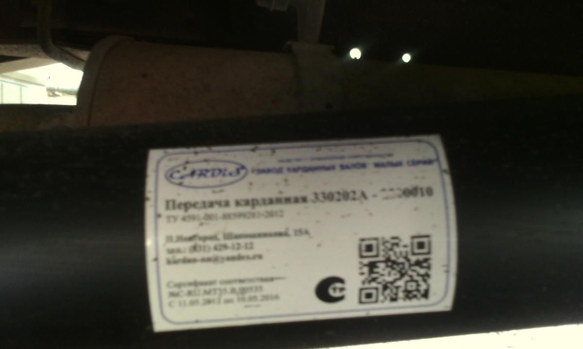

Алексей Беспалов 1 Опубликовано 12 сентября, 2014 Сегодня решил снять кардан и измерить. Сомнения возникли - а некстовский ли стоит, удлиняли то на "АВТОМаш". И точно - стоит бизнесовский 2,64. Позвонил в родной "АвтоГазцентр", объяснил ситуацию, а гарантийщик мне говорит, что вполне может быть слечу с гарантии по кардану, так как не ГАЗ удлинял, будут в понедельник разбираться, созваниваться с "ГАЗом" и "АВТОМашем". Позвонил на "АВТОМаш", заверили, что с заводом все согласовано и проблем быть не должно. Про рессоры спрашивали, я сказал, что у них усиливали, документы есть, проверять будут по базе. Жду понедельника. И еще, очень порадовало, что газелевских размеров кардан стоит.Куда обращался ГазЦентр-Западный или ГазЦентр-Кирова гарантийщики разные. Мою удлинял Луидор-тюнинг Нижний Новгород кардан стоит вроде 2.64 Cardis. А должен вроде 2.69 турецкий TIRSAN-CARDAN или я ошибаюсь? Поделиться сообщением Ссылка на сообщение Поделиться на другие сайты
RA3QBJ 586 Опубликовано 12 сентября, 2014 Алексей Беспалов,Очень качественное фото . :D 1 Поделиться сообщением Ссылка на сообщение Поделиться на другие сайты
Алексей Беспалов 1 Опубликовано 13 сентября, 2014 RA3QBJ, :D какое есть, хоть что-то... Поделиться сообщением Ссылка на сообщение Поделиться на другие сайты
Маховик1 106 Опубликовано 16 сентября, 2014 (изменено) Куда обращался ГазЦентр-Западный или ГазЦентр-Кирова гарантийщики разные. Мою удлинял Луидор-тюнинг Нижний Новгород кардан стоит вроде 2.64 Cardis. А должен вроде 2.69 турецкий TIRSAN-CARDAN или я ошибаюсь?На моей стоял кардан вот с такой бирочкой Я так понимаю, что "АвтоМаш" либо покупает где-то восстановленные карданы, либо сам восстанавливает и потом на удлиняемые машинки ставит. Поэтому может карданы и служат так мало - на леченой кобыле далеко не уедешь!!! Изменено 16 сентября, 2014 пользователем Маховик1 Поделиться сообщением Ссылка на сообщение Поделиться на другие сайты
Маховик1 106 Опубликовано 16 сентября, 2014 (изменено) Прислали Автомашевцы кардан с такой же наклейкой. В "Деловых Линиях" его угондошили - помяли чашку шлицевой части, еще и с доставкой намудили, пришлось забирать в субботу самому. Предложили не забирать, а в понедельник к ним на разборы (за 30 км). Пришлось вылить на них все, что накипело и забрать, руки то вроде есть! Кардан восстановленный, шлицевая часть вся в крапинках краски и внутри чашки заметны прошлые отложения, кроме старых балансировочных грузиков приварены новые на прихватках, а не точечной сваркой. Ну, что ж посмотрим сколько это чудо пробежит. Изменено 16 сентября, 2014 пользователем Маховик1 Поделиться сообщением Ссылка на сообщение Поделиться на другие сайты
