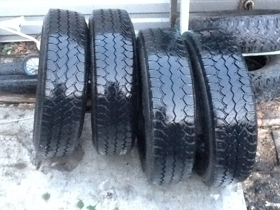

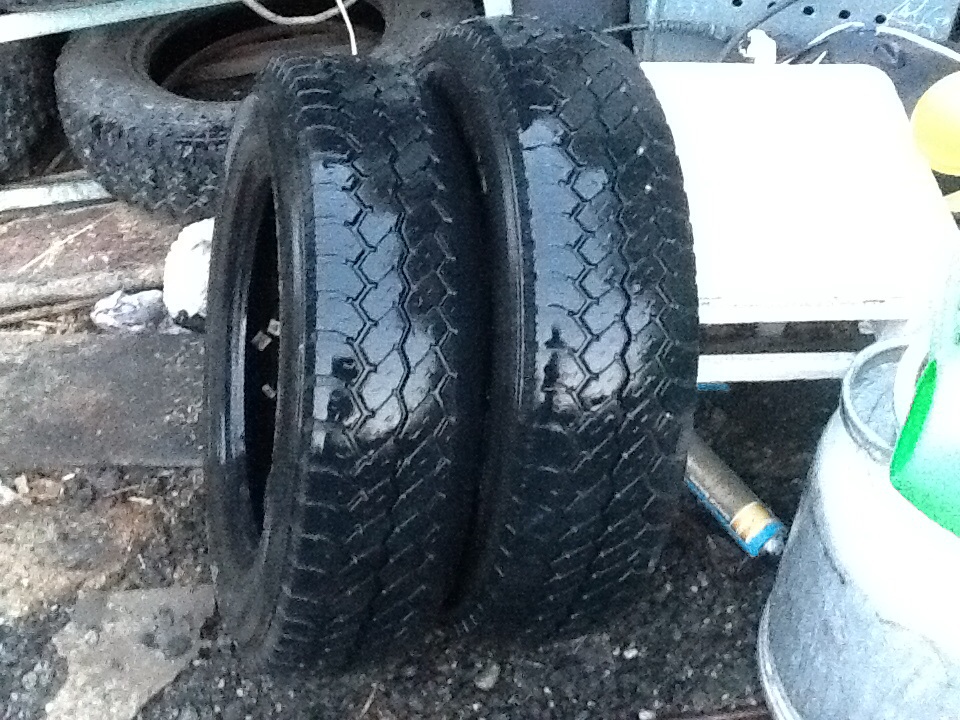

А вот фото нашей резины которая прошла 60 тыщ
323
Родная тоже матадор, снятый с производства. В гараже нашел, боковины также жрало, кроме названия не нашел не одного отличия.
