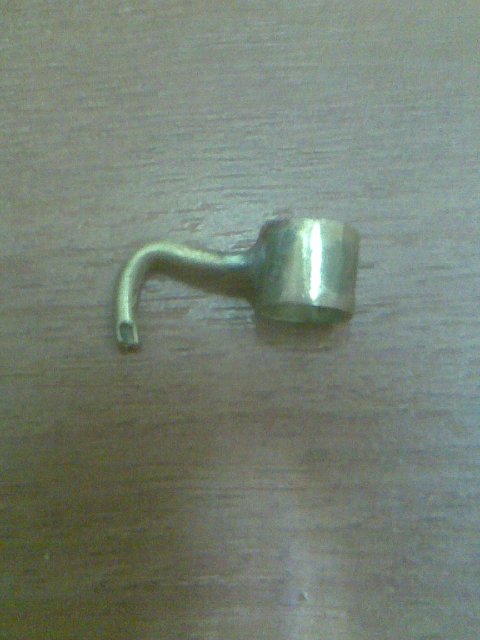

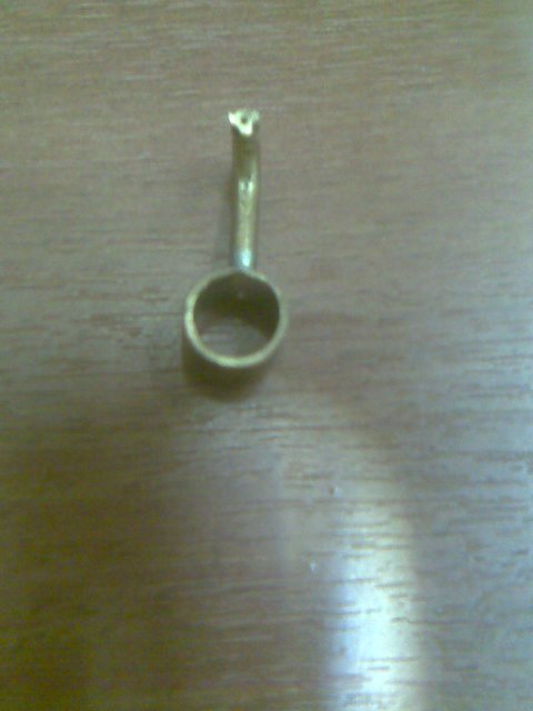

MetalVoice 74 Опубликовано 11 декабря, 2012 распылять не обязательно ( в приоткрывшейся щели скорость воздуха достаточная что бы распылить топливо , а далее в работу вступит испаритель, вот изготовь распылитель который регулирует направление струи этот сделан из латунной трубки от ДААЗ на 45 Поделиться сообщением Ссылка на сообщение Поделиться на другие сайты

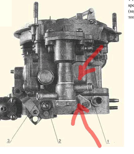

ilnurr 0 Опубликовано 28 сентября, 2015 Течёт из этих проуладок точно на выпускной коллектор. Подтягивал сильнее в итоге сорвал резьбу в корпусе. Был второй карб' из двух собрал один и уже боюсь затягивать с этими шайбами. Может что помягче, паранит подойдет? Поделиться сообщением Ссылка на сообщение Поделиться на другие сайты
