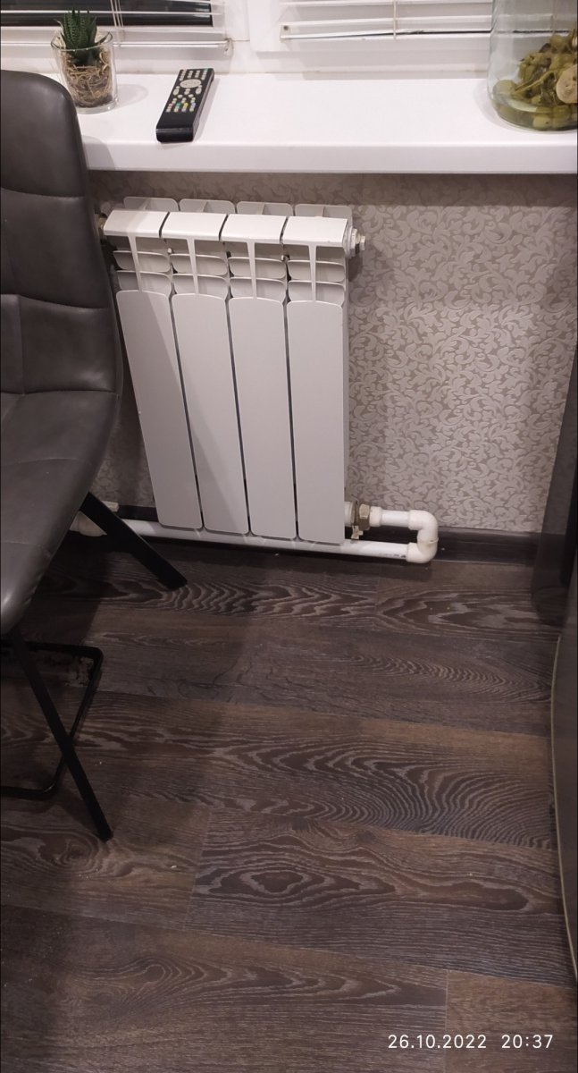

Алексей Ф. 10 689 Опубликовано 26 октября, 2022 4 часа назад, Alex030569 сказал: Кухня сколько метров? Судя по секциям в батарее, метров 10-12. Жена сказала, что жар костей не ломит)) 6,7 метра кухня, вся трешка 53 метра вроде. Поделиться сообщением Ссылка на сообщение Поделиться на другие сайты

Alex030569 7 323 Опубликовано 26 октября, 2022 35 минут назад, Алексей Ф. сказал: Жена сказала, что жар костей не ломит)) 6,7 метра кухня, вся трешка 53 метра вроде. Ну так то да.У нас кухня такая же маленькая.Я сделал 4 секции.Вполне хватает.Еще и убавляем. 1 Поделиться сообщением Ссылка на сообщение Поделиться на другие сайты

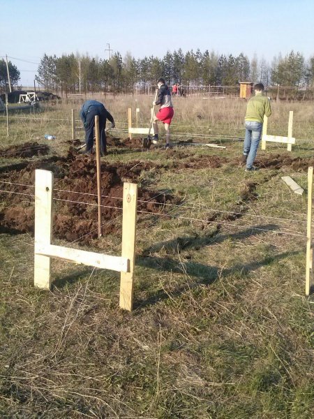

Alex030569 7 323 Опубликовано 26 октября, 2022 55 минут назад, Олег Ф. сказал: Я сам делаю только то, что могу сделать хорошо, а всё уметь невозможно. Делаю только то, к чему душа лежит, остальное стараюсь доверить профессионалам. Например переборку КПП на Газели, ремонт ноутбука, и так далее, и тому подобное. Вот у нас в деревне печка развалилась, так что, в печники переквалифицироваться мне? Надо стараться в своём деле заработать, и дать заработать другим, а не самому говнять, типа и так сойдёт. Лет 10 назад купил кусок земли в чистом поле.Сейчас там стоит баня 22 квадрата и дом гостевой 28 квадратов,септик,кессон,гараж,отопление,можно жить круглогодично.Так вот начина с поля и по сей день абсолютно все Я сделал собственными руками.Лишь два раза привлекал спецтехнику,рыл септик экскаватором и бурили скважину. Все эти работы доставляют удовольствие.Если бы небыло участка,Я да же не знаю чем бы себя занимал. Мять бока на диване это не мой метод. На фото начало стройки- 3 Поделиться сообщением Ссылка на сообщение Поделиться на другие сайты

Юрий0029 158 Опубликовано 26 октября, 2022 33 минуты назад, Alex030569 сказал: Лет 10 назад купил кусок земли в чистом поле.Сейчас там стоит баня 22 квадрата и дом гостевой 28 квадратов,септик,кессон,гараж,отопление,можно жить круглогодично.Так вот начина с поля и по сей день абсолютно все Я сделал собственными руками.Лишь два раза привлекал спецтехнику,рыл септик экскаватором и бурили скважину. Все эти работы доставляют удовольствие.Если бы небыло участка,Я да же не знаю чем бы себя занимал. Мять бока на диване это не мой метод. На фото начало стройки- Ради справедливости, ты забыл про двух помощников, которые тебе помогают. 2 Поделиться сообщением Ссылка на сообщение Поделиться на другие сайты

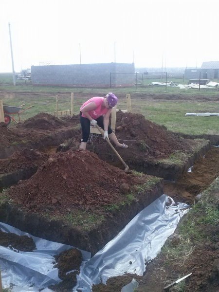

Alex030569 7 323 Опубликовано 26 октября, 2022 5 минут назад, Юрий0029 сказал: Ради справедливости, ты забыл про двух помощников, которые тебе помогают. Ещё и жена помогала,а я грамотно руководил) 1 Поделиться сообщением Ссылка на сообщение Поделиться на другие сайты

Юрий0029 158 Опубликовано 26 октября, 2022 1 час назад, Alex030569 сказал: Ещё и жена помогала,а я грамотно руководил) Судя по фото, это вы трое жене помогали. Хороший участок, чистый. Сыну разрабатываю участок, это 25 соток леса и плотных кустов. 1 Поделиться сообщением Ссылка на сообщение Поделиться на другие сайты
Денис22 467 Опубликовано 27 октября, 2022 12 часов назад, Alex030569 сказал: На фото начало стройки- Да, фотка зачётная. Особенно черенок от лопаты. 1 Поделиться сообщением Ссылка на сообщение Поделиться на другие сайты
Alex030569 7 323 Опубликовано 27 октября, 2022 27 минут назад, Денис22 сказал: Да, фотка зачётная. Особенно черенок от лопаты. Поделиться сообщением Ссылка на сообщение Поделиться на другие сайты

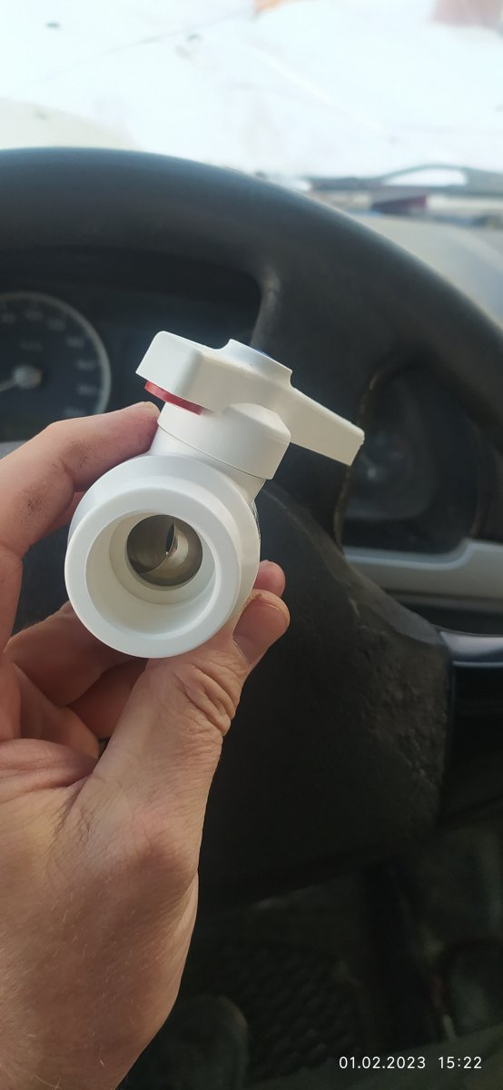

Alex030569 7 323 Опубликовано 1 февраля, 2023 (изменено) Обычным шаровым пп краном нельзя убавить поток жидкости? У меня стоят обычные краны.Надо,убавляю. Изменено 1 февраля, 2023 пользователем Alex030569 Поделиться сообщением Ссылка на сообщение Поделиться на другие сайты
PanDiman 2 144 Опубликовано 1 февраля, 2023 (изменено) 9 минут назад, Alex030569 сказал: Обычным шаровым пп краном нельзя убавить поток жидкости? У меня стоят обычные краны.Надо,убавляю. Шаровым можно только откр. или закр. половину нельзя, будет быстро выходить из строя Изменено 1 февраля, 2023 пользователем PanDiman 1 Поделиться сообщением Ссылка на сообщение Поделиться на другие сайты
Alex030569 7 323 Опубликовано 1 февраля, 2023 2 минуты назад, PanDiman сказал: Шаровым можно только откр. или закр. половину нельзя, будет быстро выходить из строя Я про такой.Кручу максимум пару/тройку раз за сезон. Поделиться сообщением Ссылка на сообщение Поделиться на другие сайты
PanDiman 2 144 Опубликовано 1 февраля, 2023 Только что, Alex030569 сказал: Я про такой.Кручу максимум пару/тройку раз за сезон. я понял про какой, просто когда он приоткрыт, получается на нем налет не равномерный и для уплотнителя не есть хорошо, так как поток действует не равномерно на него 1 Поделиться сообщением Ссылка на сообщение Поделиться на другие сайты
Alex030569 7 323 Опубликовано 1 февраля, 2023 1 минуту назад, PanDiman сказал: я понял про какой, просто когда он приоткрыт, получается на нем налет не равномерный и для уплотнителя не есть хорошо, так как поток действует не равномерно на него А,ты про это.Так мне ведь не надо будет его полностью перекрывать,ну что бы герметично.Это же батарея отопления.Пусть перепускает,не страшно. Но совет понял,учту в будущем. Вспомнил! Мне сантехник один говорил такое же,эти краны только или открыл полностью или закрыл. Поделиться сообщением Ссылка на сообщение Поделиться на другие сайты
соболевич 2 157 Опубликовано 1 февраля, 2023 2 минуты назад, Alex030569 сказал: Вспомнил! Мне сантехник один говорил такое же,эти краны только или открыл полностью или закрыл. Мне тоже говорили- вся сантехника имеет только два положения независимо от конструкции. Поделиться сообщением Ссылка на сообщение Поделиться на другие сайты
