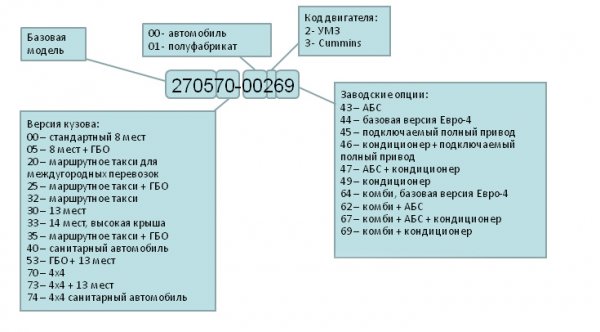

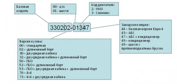

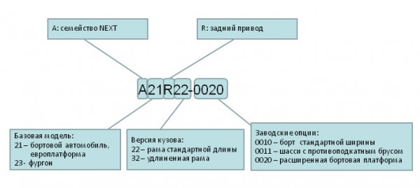

газель2005 2 753 Опубликовано 5 марта, 2016 (изменено) ВадимВ, Расшифровка кодов обозначений моделей ГАЗ В 1966 г. была принята отраслевая нормаль ОН 025270-66 "Классификация и система обозначения автомобильного подвижного состава, а также его агрегатов и узлов, выпускаемых специализированными предприятиями: Расшифровка кода бортовые модели ГАЗель: Результат: шасси а/м ГАЗель с удлиненным бортом, дв. Cummins, с АБС и кондиционером Расшифровка кода модели Соболь: Результат: Соболь микроавтобус, 10 мест со средней крышей и кондиционером, дв. УМЗ-4216 Расшифровка кода ЦМФ и автобусы ГАЗель Результат: ЦМФ ГАЗель, 4х4, дв. УМЗ-4216, комби с кондиционером Расшифровка кода модели ГАЗель NEXT Результат: ГАЗель NEXT с расширенной бортовой платформой Изменено 5 марта, 2016 пользователем газель2005 1 Поделиться сообщением Ссылка на сообщение Поделиться на другие сайты

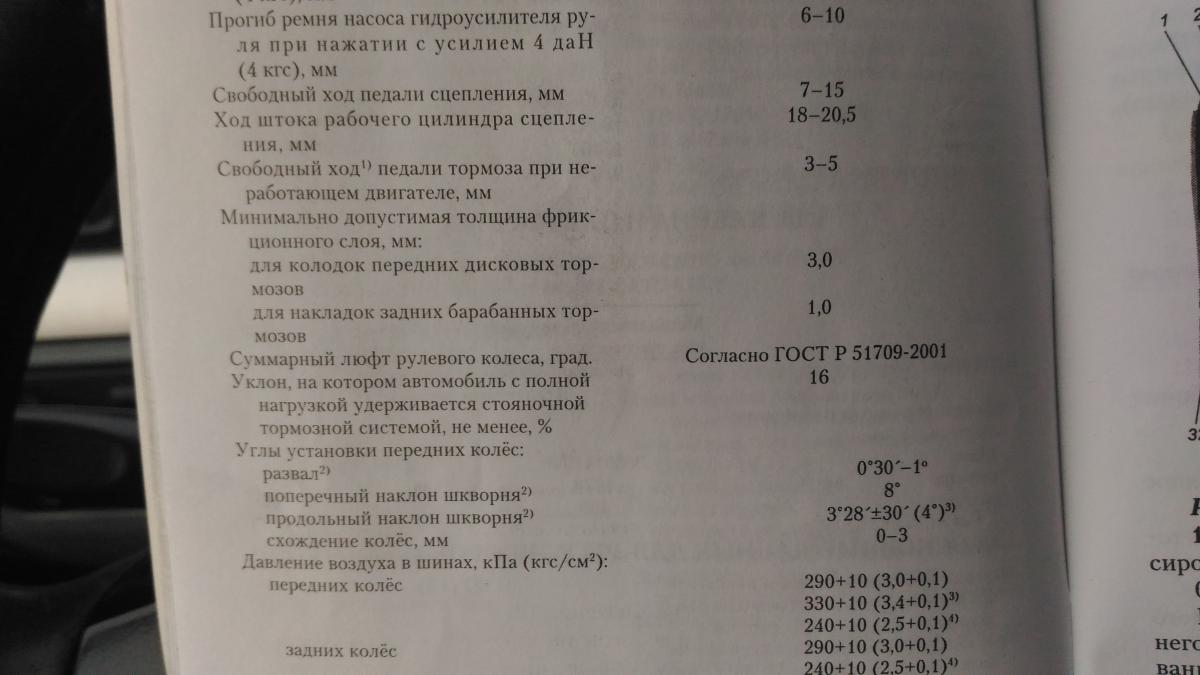

Vovka31 522 Опубликовано 6 марта, 2016 у меня вон чего про люфт в книжке написано, по ГОСТ и все, никаких градусов. Я Воробьеву это вопрос задал в соответствующей теме. Мож тоже письмо написать. Поделиться сообщением Ссылка на сообщение Поделиться на другие сайты

atlet1981 10 Опубликовано 6 марта, 2016 Какой ремонт ? Нужно менять рулевое, видимо на бизнес, что по закону запрещено вы сначала почитайте про саму машинку рулевую, не надо не какой бизнес ставить , я когда машинку новую на авто без гура поставил и заехал на станцию где тех осмотр проходят , попросил люфт померить, за 300р померили ,показала 6 гродусов и это при разбитых шкворнях и карданчик рулевой немного люфтиту меня вон чего про люфт в книжке написано, по ГОСТ и все, никаких градусов. Я Воробьеву это вопрос задал в соответствующей теме. Мож тоже письмо написать. так ты ГОСТ то почитай этот там все написано Поделиться сообщением Ссылка на сообщение Поделиться на другие сайты

Vovka31 522 Опубликовано 6 марта, 2016 (изменено) так ты ГОСТ то почитай этот там все написаноНу и что я там вычитаю. Грузовые 25, автобусы 20, лекговые и созданные на их базе грузовые и автобусы 10 гр. Из за этого и идет весь сыр бор что гайцы Газель к лекговым относят. Изменено 6 марта, 2016 пользователем Vovka31 Поделиться сообщением Ссылка на сообщение Поделиться на другие сайты
газель2005 2 753 Опубликовано 6 марта, 2016 что гайцы Газель к легковым относятТак пускай еще расшифровку моделей посмотрят.Вторая цифра должна быть 1,что бы она к легковым относилась. 1 Поделиться сообщением Ссылка на сообщение Поделиться на другие сайты
