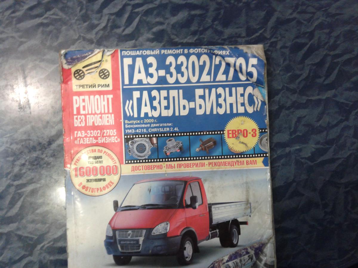

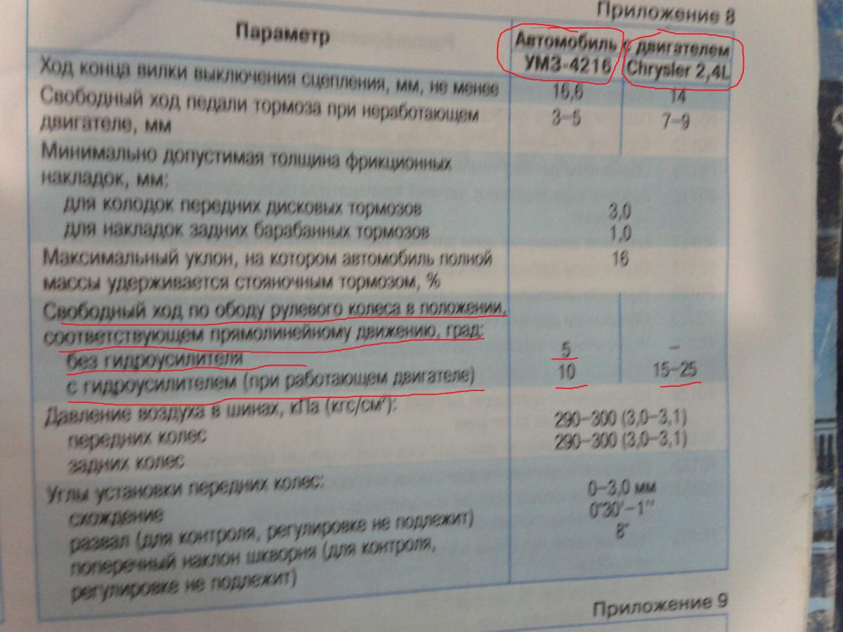

Степняк 75 Опубликовано 10 апреля, 2016 хочу добавить неясности в этот вопрос сегодня полез в книгу по ремонту книга еще за 2010 год выпуска а там вот такое. теперь вопрос чем отличается рулевое газели при разных двигателях. Поделиться сообщением Ссылка на сообщение Поделиться на другие сайты
газель2005 2 694 Опубликовано 10 апреля, 2016 данная книга не является официальным руководством по эксплуатации Поделиться сообщением Ссылка на сообщение Поделиться на другие сайты
Татарин 7 422 Опубликовано 10 апреля, 2016 хочу добавить неясности в этот вопрос сегодня полез в книгу по ремонту книга еще за 2010 год выпуска а там вот такое. теперь вопрос чем отличается рулевое газели при разных двигателях.Так и."Третий Рим" у них и не такого начитаешься.Похоже они просто экономят, и на составителях тех.грамотных и консультантах тех. грамотных. :D Поделиться сообщением Ссылка на сообщение Поделиться на другие сайты
Maks52 641 Опубликовано 10 апреля, 2016 Степняк, да мало ли где чего написано. Грамотеев везде хватает. Поделиться сообщением Ссылка на сообщение Поделиться на другие сайты
Slavyan 967 Опубликовано 10 апреля, 2016 Так свободный ход и допустимый люфт вроде не одно и то же Поделиться сообщением Ссылка на сообщение Поделиться на другие сайты
Maks52 641 Опубликовано 10 апреля, 2016 Так свободный ход и допустимый люфт вроде не одно и то жеТочно!!! Когда гаец будет замерять люфт, нужно говорить что это свободный ход !! Вот наверное в ступор войдёт ))) Поделиться сообщением Ссылка на сообщение Поделиться на другие сайты
Crady 8 641 Опубликовано 10 апреля, 2016 Когда гаец будет замерять люфт,эти только протоколы составляют.проверкой занимаются специально обученные люди.вот они тебе и пояснят что такое свободный ход и люфт.а в качестве бонуса за знания поищут ещё чё нить. :D Поделиться сообщением Ссылка на сообщение Поделиться на другие сайты
рустам 72 35 Опубликовано 10 апреля, 2016 А ты ещё раз её повнимательнее прочитай, и увидишь, что это относится к автомобилям на базе легкового авто в книге по эксплуатации которая идет с завода вместе с авто русским языком написано допустимый люфт не более25 Поделиться сообщением Ссылка на сообщение Поделиться на другие сайты
Slavyan 967 Опубликовано 10 апреля, 2016 в книге по эксплуатации которая идет с завода вместе с авто русским языком написано допустимый люфт не более25У меня также... Поделиться сообщением Ссылка на сообщение Поделиться на другие сайты
