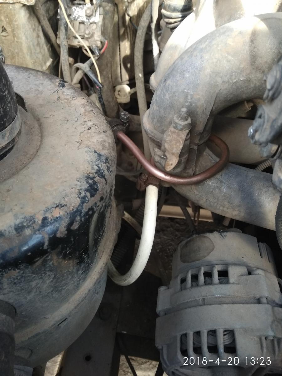

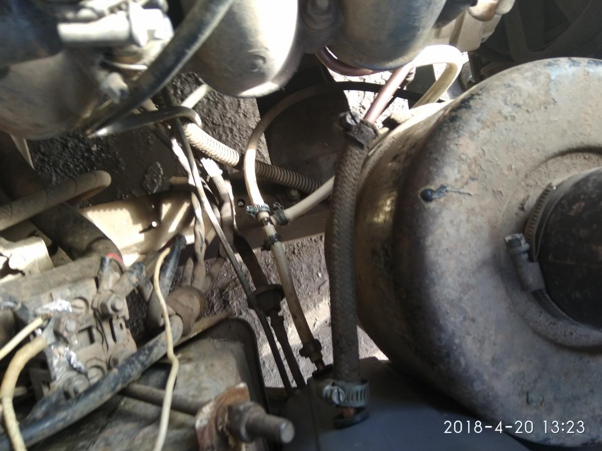

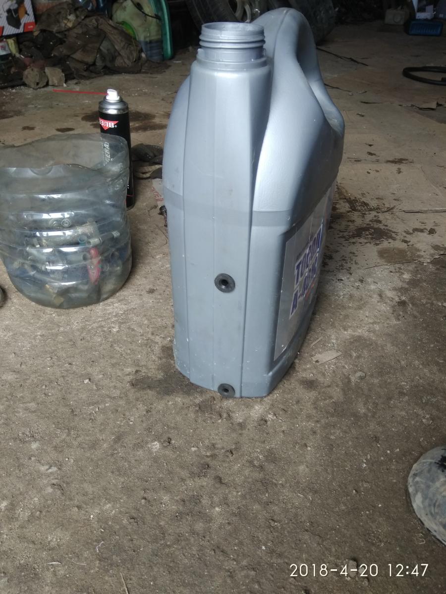

Всё началось с того что прежняя канистра потрескалась наверху. Не критично, но чтоб через трещину не вытекало решил поменять. Нашел подходящую по размеру, а раз уж менять, то за одним решил поэкспериментировать с подогревом. От нижней точки пустил тройник -- из которого выход на краник и второй выход на змеевик. Может, змеевик громко сказано, поезжу посмотрю. По опыту эксплуатации прошлых лет был замечен недостаток: канистра расположена в самом холодном месте моторного отсека. Вода практически не нагревается, даже если весь день ездить. Ближайшее горячее место - это улитка впускного коллектора. Намотал на него один виток медной трубки с наружным диаметром 8 (выдрал из какого-то старого холодильника). Куски этой же трубки вставлены в резинки на канистре. Резинки - уплотнитель моторчика бачка омывателя.
На пирожке подогрев решился сам собой. Канистра стоит прямо над выпускным коллектором, т.е. в самом горячем месте подкапотного пространства. На газели не придумал как закрепить довольно увесистую канистру (10л) над выпускным коллектором, а потому пришлось колбасить змеевик. Зато между аккумом и воздушным фильтром встаёт плотнячком!!! Даже ничего закреплять не надо, сверху её поджимает дугой капота.
