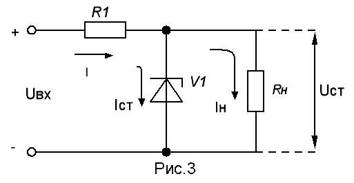

СергейН 117 Опубликовано 20 марта, 2015 можно поставить резистор и стабилитрон, но только ток будет маленький. Поделиться сообщением Ссылка на сообщение Поделиться на другие сайты
mvclv 148 Опубликовано 20 марта, 2015 Альмир, так придуман и произведен уже "резистор со стабилизацией"и схему выложили. Поделиться сообщением Ссылка на сообщение Поделиться на другие сайты
Альмир 687 Опубликовано 20 марта, 2015 Альмир, так придуман и произведен уже "резистор со стабилизацией"и схему выложили.да я не против этих схем....если он сможет собрать, то ради Бога, а сам возьму на вооружение и пойду читать курс физики.. Поделиться сообщением Ссылка на сообщение Поделиться на другие сайты
