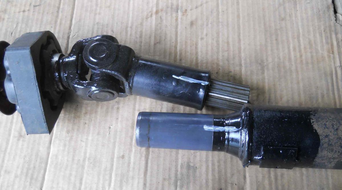

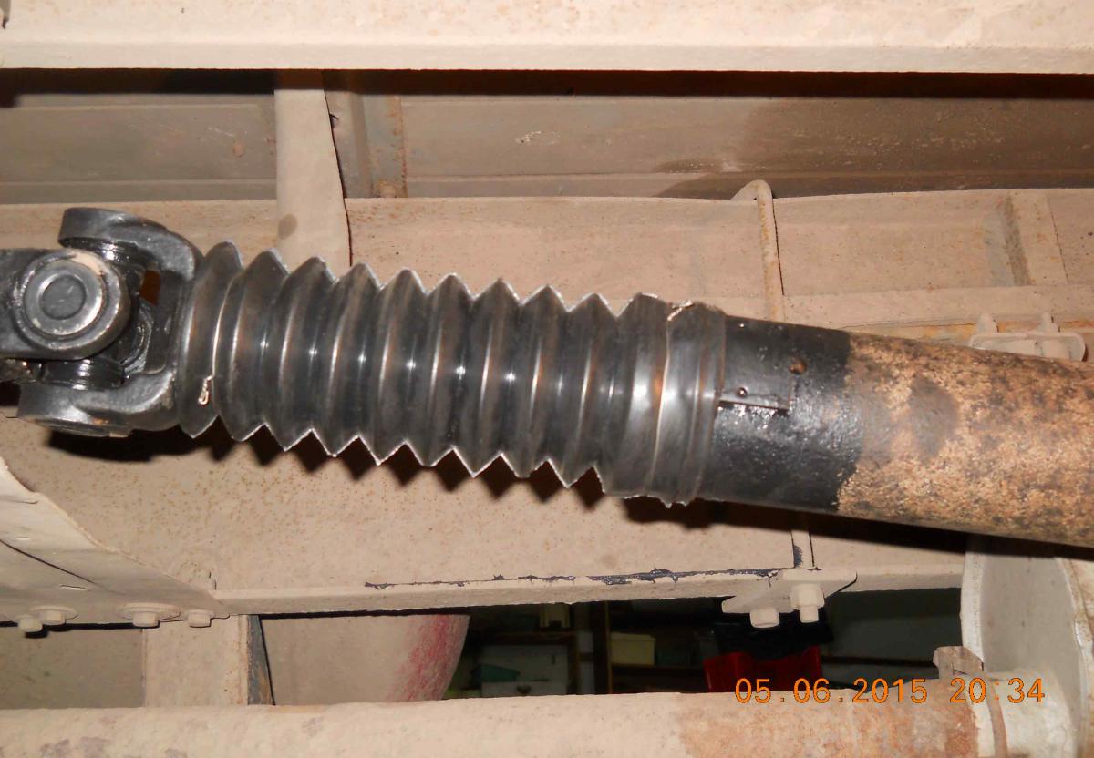

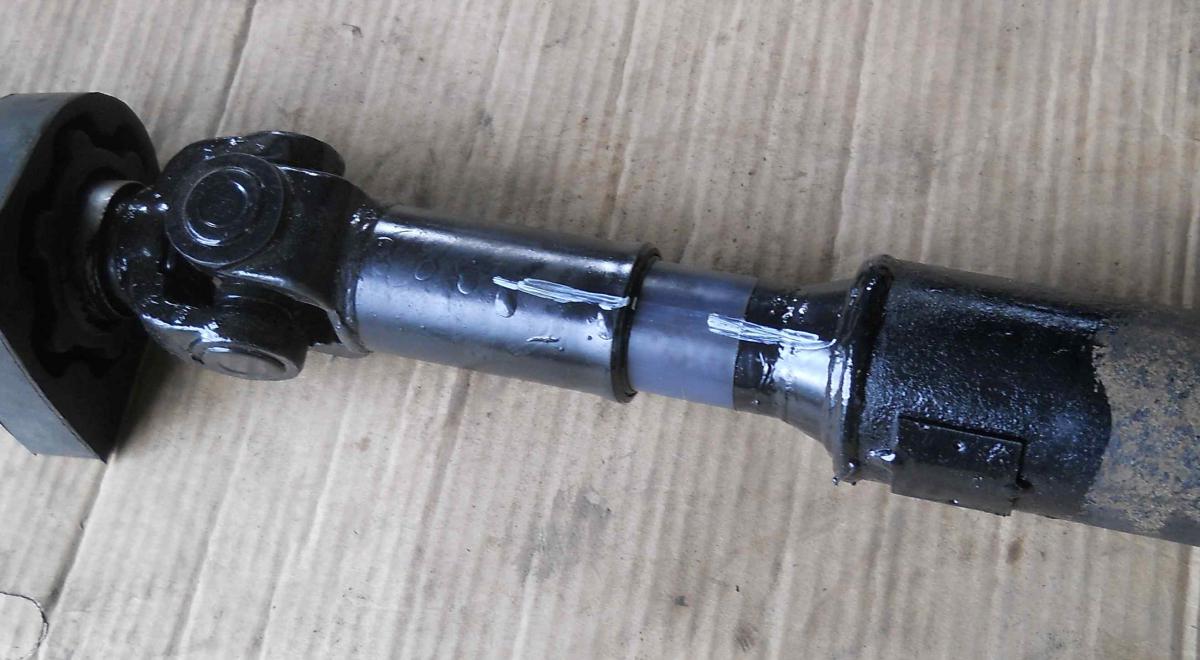

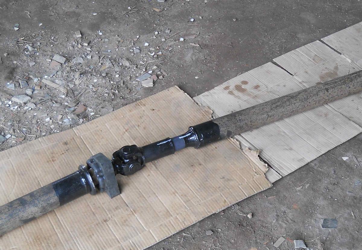

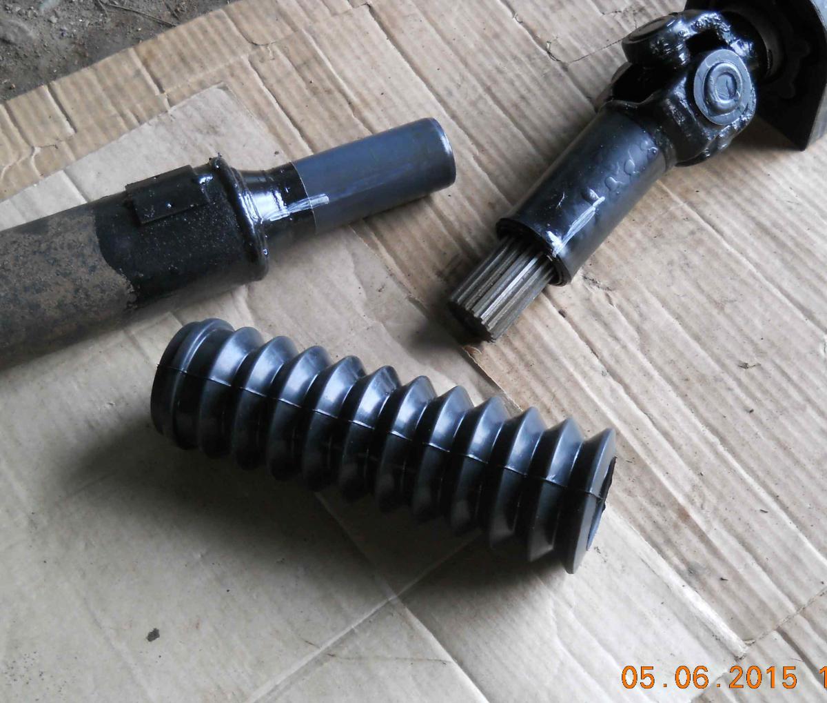

Андрей-520 2 Опубликовано 5 июня, 2015 (изменено) Здравствуйте всем. Намотал около 6000км--оторвало скобу крепления резинки подвесного. Поехал в контору по ремонту и балансировке карданов----у нас "Кардис " называется.Насчитали:1.Шлицевая(какая-то усиленная,сказали для Уаза, делают в Беларуси).2.Замена пары крестовин.3.Замена шлицевой под подвесным+ сам подвесной тоже на замену.4.Балансировка.Итого: 7900р.В начале уговаривали вообще на полностью новый кардан---около 12000р, я сказал больше 8000р нету.В общем взяли мой старый на переделку.Фотоотчет прикладываю.Выявлены следующие косяки :(( для тех, кто захочет повторить)1.Подвесной поставили сухой, дома все снова разобрал и смазал подвесной.2.Поставил на шлицевую чехол (гофра от стойки 2110), а то без чехла она наверно долго не проходит.3. Шлицевая не стопорится--если сломает траверсу подвесного и кардан упадет, то шлицевая разъединится. Подумываю поставить какую-нибудь защитную планку, например как на Ваз-классика. Изменено 5 июня, 2015 пользователем Андрей-520 Поделиться сообщением Ссылка на сообщение Поделиться на другие сайты
Андрей-520 2 Опубликовано 9 июня, 2015 Коллеги, кто решится повторить мой "подвиг" в конторе "Кардис" (НН, ул.Шапошникова), проверяйте все после переделки. Эти господа мне еще и переднюю вилку шлицевую старую поставили. Сегодня весь день катался и слушал щелчки в районе КПП, вечером на яме все стало ясно--надо менять. А моя старая-то не щелкала. Вот уроды, все через задницу сделали, завтра поеду ругаться. Поделиться сообщением Ссылка на сообщение Поделиться на другие сайты
Lakostra 185 Опубликовано 9 июня, 2015 (изменено) С такой шлицевой в Беларуси делают карданы не только для УАЗа ,а и для полноприводных ГАЗелей и Соболей ,для задне приводных не встречал,может просто на глаза не попадались,качество да на несколько порядков выше,чам Арзамасских карданов,почему так говорю ,потому что ставил такие и сравнивал,вибраций намного меньше ,чем у Арзамасских.А после СТО месяца через два приезжали машины ,которым заменяли задние редуктора,дак вот редуктора ЗМ там стояли совсем не новые,да пусть не новые дак и не отрегулировано пятно контакта,наверное на СТО это делать не умеют. Изменено 9 июня, 2015 пользователем Lakostra Поделиться сообщением Ссылка на сообщение Поделиться на другие сайты
