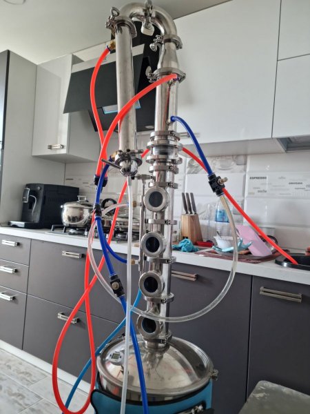

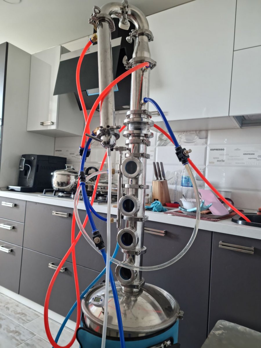

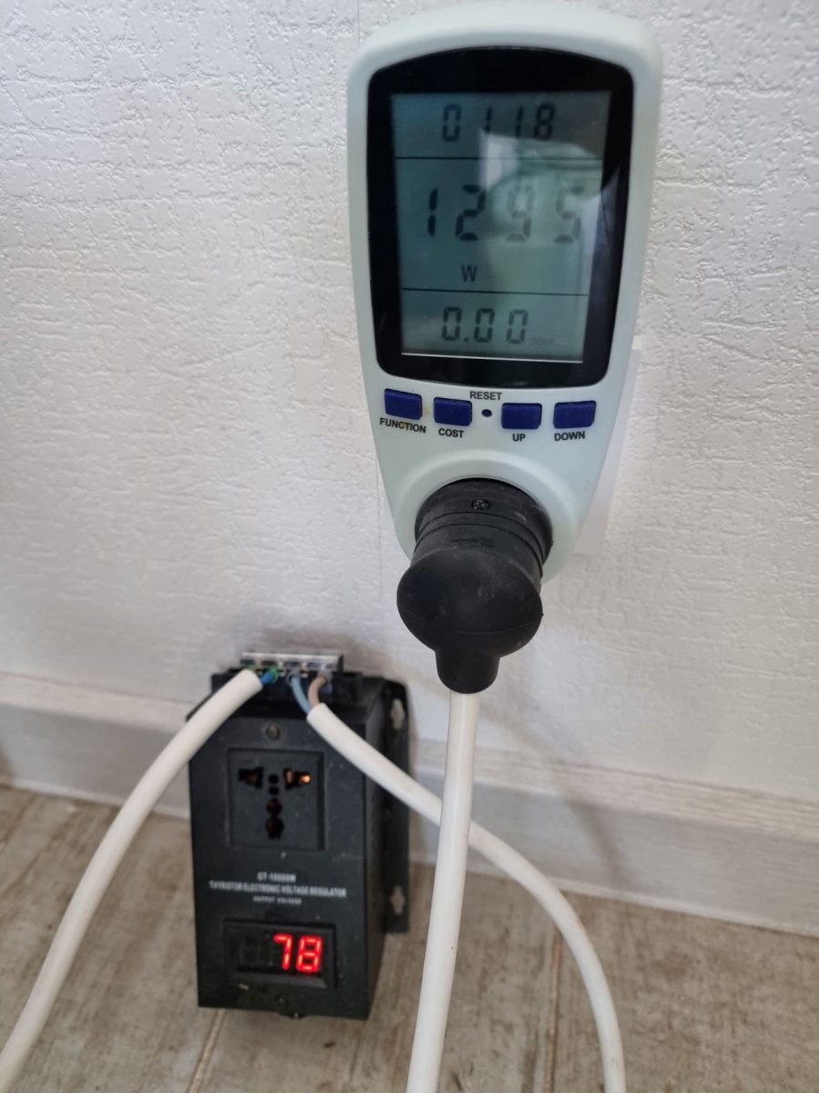

PanDiman 2 201 Опубликовано 3 сентября, 2022 Нашел время прогнать.. 1 Поделиться сообщением Ссылка на сообщение Поделиться на другие сайты
Vadim39 898 Опубликовано 3 сентября, 2022 11 минут назад, PanDiman сказал: Нашел время прогнать.. эт че? саксофон приспособил? голова 1 Поделиться сообщением Ссылка на сообщение Поделиться на другие сайты
PanDiman 2 201 Опубликовано 3 сентября, 2022 ага, Вагнер для флейты )) Поделиться сообщением Ссылка на сообщение Поделиться на другие сайты
Валерий(69) 1 511 Опубликовано 3 сентября, 2022 2 часа назад, PanDiman сказал: Нашел время прогнать.. Если из зерна, крупы и прочего ароматного сырья делать, то лучше головы и расчетную половину объёма выгонять на ректификационной колонне, а оставшуюся часть перегонять через флейту с тремя секциями. После всё смешать. Поделиться сообщением Ссылка на сообщение Поделиться на другие сайты

PanDiman 2 201 Опубликовано 4 сентября, 2022 7 часов назад, Валерий(69) сказал: Если из зерна, крупы и прочего ароматного сырья делать, то лучше головы и расчетную половину объёма выгонять на ректификационной колонне, а оставшуюся часть перегонять через флейту с тремя секциями. После всё смешать. Гнал из вина виноградного разных сортов, вино получилось сладкое, я такое не люблю. добавил специальные дрожжи для вина, отбродило и потом гнал. Из 45 литров вина получилось около 4 литров спирта. перегонял два раза, первый раз прогнал, разбавил водой из под фильтра БАРЬЕР ПРОФИ Осмо 100 Boost М до 18 градусов (получилось 30 литров), потом второй раз. На фото, видео видно отвод небольшой по середине, вот им отбирал головы 600 мл, потом тело около 4 литров, ну а потом хвосты. Холодильник "переваривает" легко 3 кВт, выше не пробовал. Поделиться сообщением Ссылка на сообщение Поделиться на другие сайты

Валерий(69) 1 511 Опубликовано 4 сентября, 2022 3 часа назад, PanDiman сказал: Гнал из вина виноградного разных сортов, вино получилось сладкое, я такое не люблю. добавил специальные дрожжи для вина, отбродило и потом гнал. Из 45 литров вина получилось около 4 литров спирта. перегонял два раза, первый раз прогнал, разбавил водой из под фильтра БАРЬЕР ПРОФИ Осмо 100 Boost М до 18 градусов (получилось 30 литров), потом второй раз. На фото, видео видно отвод небольшой по середине, вот им отбирал головы 600 мл, потом тело около 4 литров, ну а потом хвосты. Холодильник "переваривает" легко 3 кВт, выше не пробовал. Суть немного не в этом. На РК лучше отбираются головы и спирт получается крепче и чище, но ароматики никакой нет. На флейте, оставшуюся половину нужно отбирать только из-за ароматики. На трёх секциях считается самым оптимальным, если прибавлять секции, то ароматика также исчезнет. В общем, по такому принципу делают на производстве, производят спирт и отдельно выделяют ароматическую часть потом смешивают. Иначе напиток не будет соответствовать современным требованиям по наличию вредных веществ. Поделиться сообщением Ссылка на сообщение Поделиться на другие сайты
PanDiman 2 201 Опубликовано 4 сентября, 2022 16 минут назад, Валерий(69) сказал: Суть немного не в этом. На РК лучше отбираются головы и спирт получается крепче и чище, но ароматики никакой нет. На флейте, оставшуюся половину нужно отбирать только из-за ароматики. На трёх секциях считается самым оптимальным, если прибавлять секции, то ароматика также исчезнет. В общем, по такому принципу делают на производстве, производят спирт и отдельно выделяют ароматическую часть потом смешивают. Иначе напиток не будет соответствовать современным требованиям по наличию вредных веществ. "головы" закипают первыми и количество можно подсчитать. я делаю с небольшим запасом, т.е немного больше голов отбираю. спирт и так выходит 92-93 градуса и аромат сохраняется. из сахара брагу не делаю. думаю, если делать из сахара, тогда есть смысл через РК прогонять. Тут у нас на подходе виноград и яблоки... работы очень много будет )) Поделиться сообщением Ссылка на сообщение Поделиться на другие сайты
