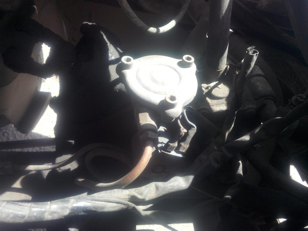

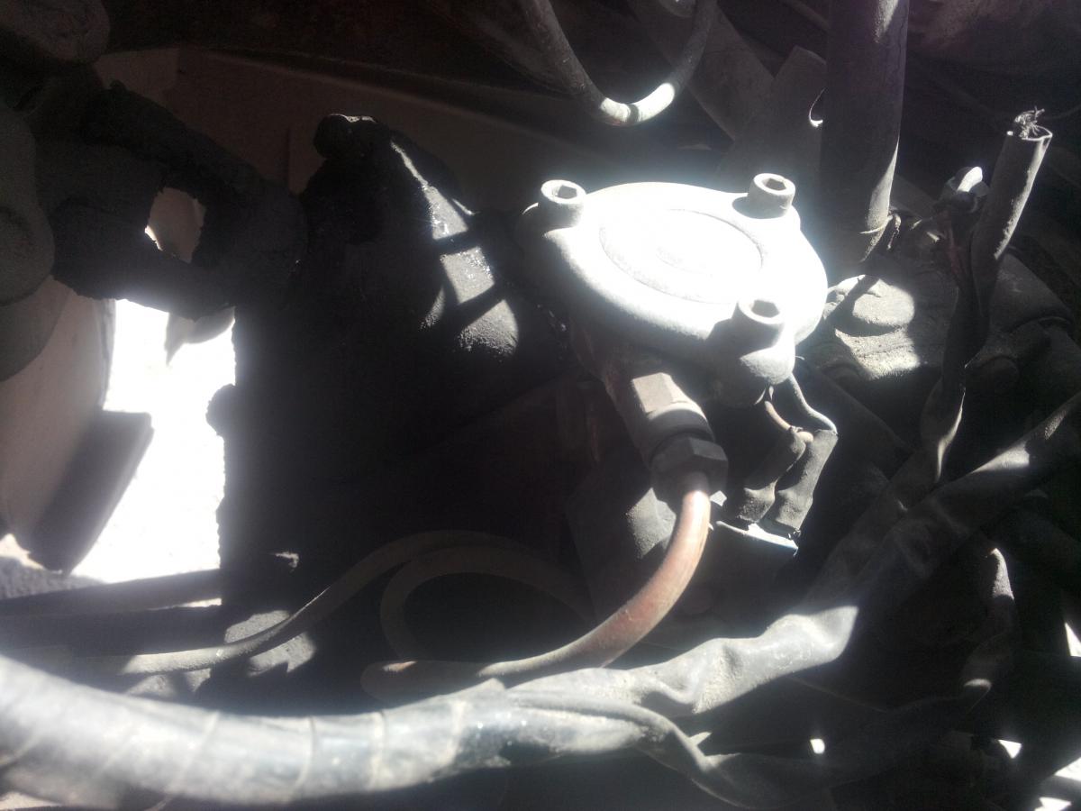

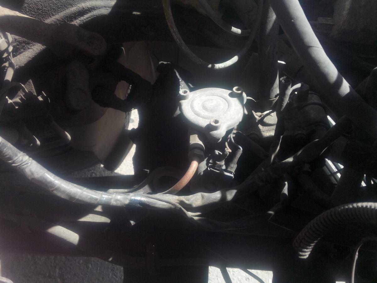

alexxxey68 6 Опубликовано 16 мая, 2015 Замерил расход, около 22л. трасса. Надо копать дальше.Осмотрел редуктор, но название нашел. Вот его фото, может кто определит. Поделиться сообщением Ссылка на сообщение Поделиться на другие сайты
alexxxey68 6 Опубликовано 18 мая, 2015 Сам же отвечу: вроде как похож на Tomasetto Alaska. И стандартное давление для него 1,2-1,3. Поделиться сообщением Ссылка на сообщение Поделиться на другие сайты

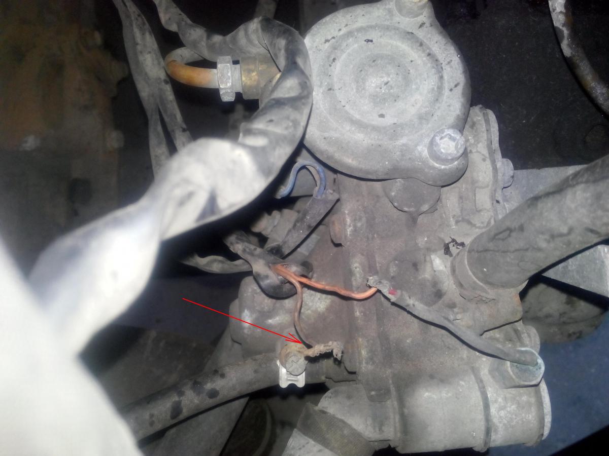

alexxxey68 6 Опубликовано 2 июня, 2015 (изменено) Поменял фильтры. Если заправляться нормальным газом стал укладываться в 20л.И следом вопрос: на редуктор идут 2 провода, коричневый и оранжевый. Вот у меня коричневый просто болтается. Так и должно быть? И что это за провод? Изменено 2 июня, 2015 пользователем alexxxey68 Поделиться сообщением Ссылка на сообщение Поделиться на другие сайты
Crady 8 634 Опубликовано 3 июня, 2015 alexxxey68, у тебя по ходу датчик температуры редуктора оборван Поделиться сообщением Ссылка на сообщение Поделиться на другие сайты
alexxxey68 6 Опубликовано 3 июня, 2015 Как же он, с оборванным проводом на газ переключает? :blink: Поделиться сообщением Ссылка на сообщение Поделиться на другие сайты
