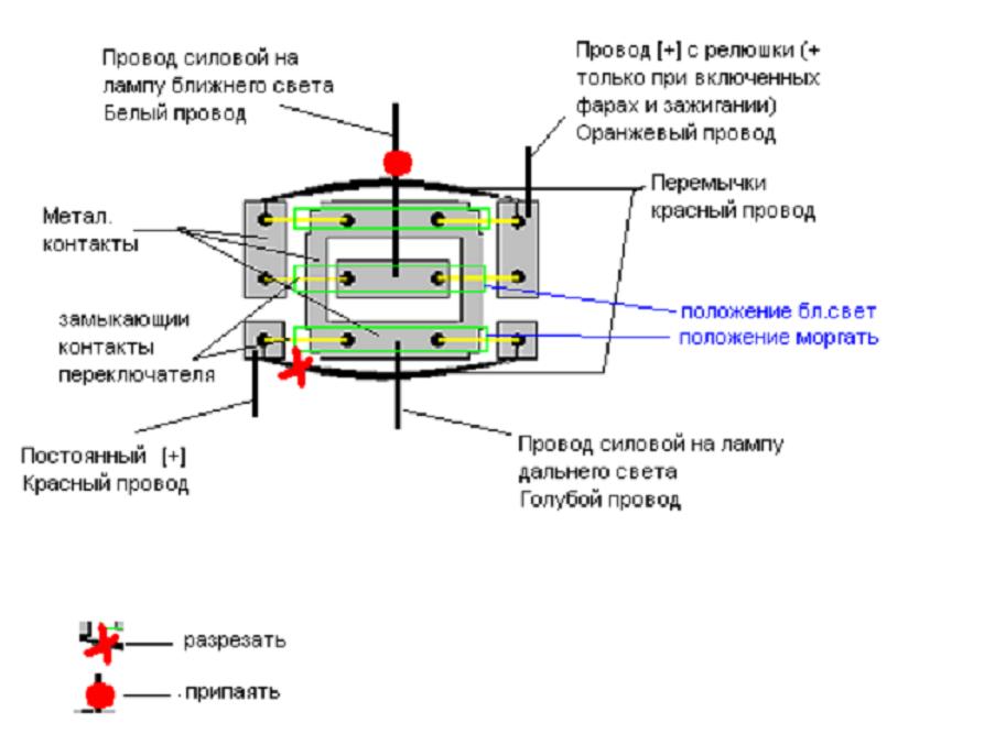

-=Деловой=- 8 Опубликовано 2 сентября, 2008 (изменено) Поищи в темах про ксенон, там этот вопрос обсуждался и решался. Нашел только это https://www.gazelleclub.ru/forum/index.php?...2914&st=120, ничего понятного и полезного не нашел . Замыкание проводов с переключателя методом научного тыка ни к чему толковому не привела, так и чесал репу пока не разобрал переключатель и не разобрался в его работе) См. аттач. необходимо отрезать перемычку от красного провода с постоянным (+) и замкныть его с белым проводом ближнего света. При включении дальнего горят 4 фары. :rolleyes: , подругому все 4 горят всегда :lol: Переключатели старого образца отключали,нового-нет.Вопрос в том,что поставят на заводе. Бывает так,что на машину 2008-го г.в. ставят старые переключатели(вопщим что есть на складе на данный момент) Пришел к таким выводам) А у меня на дальнем все четыре фары горят Теперь и у меня) у меня год машинке, видать старые стоят. я хоть и не знаю, но спецАм верю.мне это не мешает, пусть тухнет ближний. :lol: У тебя просто галоген стоит, а если ксенон, каждый раз после моргания (переключения) вновь разжигаться ксенону явно не на пользу + на трассе на скорости не есть комфортно темно B) , а надо ж гайцов закладывать ;) Изменено 2 сентября, 2008 пользователем -=Деловой=- Поделиться сообщением Ссылка на сообщение Поделиться на другие сайты
lurovi 1 Опубликовано 3 сентября, 2008 полыхнуть оно сильно не должно, в принцепе. Т.е. машина сгореть не должна, а вот свет пропасть в ответственный момент может. была такая проблема. сильно нервы потрепало.замена выключателя на новый помогала не на долго, в приделах, может, недель двух выключатель выгорал по самое неболуйся. может качество выключателей было такое - не знаю, т.к. родной простоял 4 года без проблем.заменив третий или четвертый, пришла идея поставить промежуточное реле. взял рылюху, помоему от жигулей которое кажется на печку, короче подойдет любое 4-х контактное на 20-30 ампер. провода которые на колодку фары шли сейчас приходят на управляющие контакты реле, а на фару питание прямо с аккумулятора через передохранители:).в итоге: 4 реле + десяток метров провода ПВ-3 сечением 4 квадрата + горсть раземов типа "мама" и 4колодки под них + вечер работы по красивому размещению рылюх под капотом = больше пяти лет безпроблемной эксплуатации. хотя лампы ввернул 100/120 ватт. свету хоть залейся, тока за регулировкой смотри шоб не слепить народ. 1 Поделиться сообщением Ссылка на сообщение Поделиться на другие сайты
