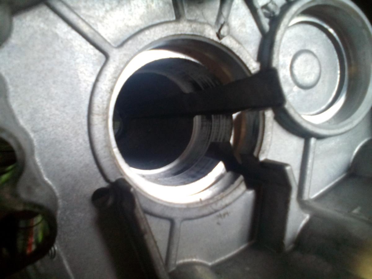

den2000 3 Опубликовано 10 июля, 2015 Нет . не надо ни че сверлить. Ни чего неослабиться. Я фотку не могу загрузить. Там все видно будет Поделиться сообщением Ссылка на сообщение Поделиться на другие сайты

den2000 3 Опубликовано 10 июля, 2015 Вот Там проточка всего 3 мм На прочность не влияет Поделиться сообщением Ссылка на сообщение Поделиться на другие сайты
den2000 3 Опубликовано 10 июля, 2015 Ты темы почитай, тут у каждого второго КПП без ремонта прошла более 300 тыс.))) я имело ввиду Кпп нового образца. Ничего в ней хорошего нет. Я когда мастерам показал фотки этой Кпп они в один голос заявили что это ещё хуже. То что втулка хорошо работает в хвостовика и без неё ни как. Либо оч мошьные подшипники нужно ставить. с этой новой Кпп мучаютьчя ещё больше те кто с перегрузками ходит особенно на некстах Поделиться сообщением Ссылка на сообщение Поделиться на другие сайты

TAD 387 Опубликовано 10 июля, 2015 с этой новой Кпп мучаютьчя ещё больше те кто с перегрузками ходит особенно на некстахТо что КПП нового образца гумно это известно и понятно даже и без фото самой КПП. Достаточно посмотреть отличия от старой КПП.Но ГАЗу проблематично кардинально создать НОВУЮ КПП, они мучают старую, пытаясь из нее конфетку сделать.И установка подшипника тоже не несет практической пользы, надо менять передаточные числа КПП. Если привести к нормальному значению, то и ДВС,сцепление будет дольше ходить. Уйдут проблемы перегревов в пробках и тд... И ковсему там бабитовая втулка Меднографитовая должна быть. Бобит не используют уже лет 30-40 ))) В разработке вариант сделать втулку и бронзыНе практично. сколько не пытались выточить из бронзы втулки вместо меднографитовых. живут не долго. В любых агрегатах ( стартер,гена и тд) Поделиться сообщением Ссылка на сообщение Поделиться на другие сайты
den2000 3 Опубликовано 10 июля, 2015 я так понял этот доп подшипник никак не фиксируется, значит и не снимает продольные нагрузки :(фиксируется буртиком в проточка хвостовика. Он не даёт ему в сторону кардана уити. А в сторону первичного вала не даёт шестерня спидометра. Поделиться сообщением Ссылка на сообщение Поделиться на другие сайты
