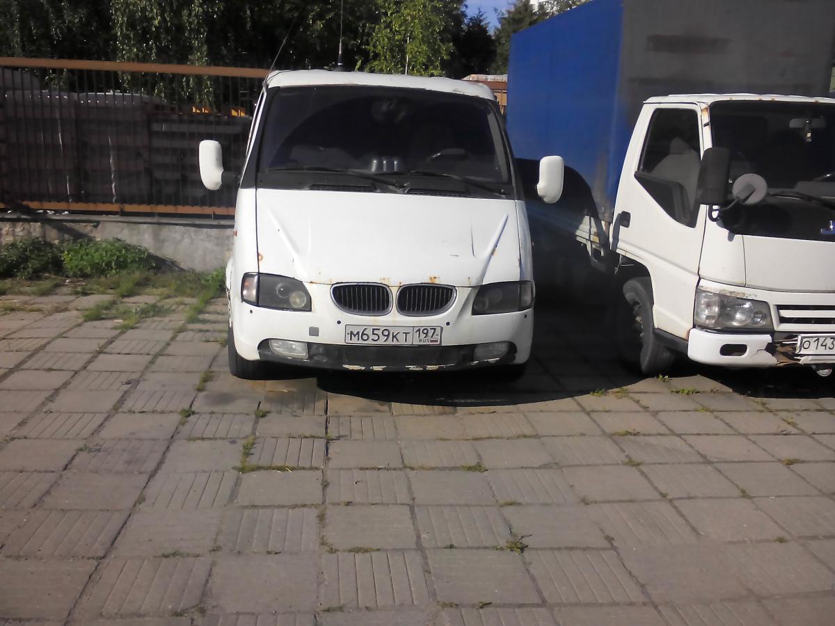

Golder 21 Опубликовано 6 августа, 2015 Мне тоже надо менять прокладку коллектора, сколько времени заняло?Где то часик неспешно. Никаких супер ключей. Простая головка с удлинителем 4 гайки штанов. Там легко сорвать резьбу.И гайки коллектора. Нижние 2 трудно подлезть. Простым накидным ключем откручивал. Гайки бронзовые идут хорошо.Оттягиваешь коллектор в сторону акб, снимаешь ставишь прокладку и все обратно собираешь. Герметик если надо. IMG_20150804_165028.jpg неплохо парень сделал Ужасно сделал. Отвратительно даже. Без обид.Любой стайлинг газели старого образца смотрится не привычно и глупо.Я потому и брал дорестайл , потому что ни рестайл ни тем более бизнес не нравятся внешне. Поделиться сообщением Ссылка на сообщение Поделиться на другие сайты
aldar 1 495 Опубликовано 6 августа, 2015 Ужасно сделал. Отвратительно даже. Без обид.Любой стайлинг газели старого образца смотрится не привычно и глупо.Я потому и брал дорестайл , потому что ни рестайл ни тем более бизнес не нравятся внешне. какие обиды...я так понял форум обрел фаната газели,ее изначального воплощения..на вкус и цвет товарища нет... Поделиться сообщением Ссылка на сообщение Поделиться на другие сайты
