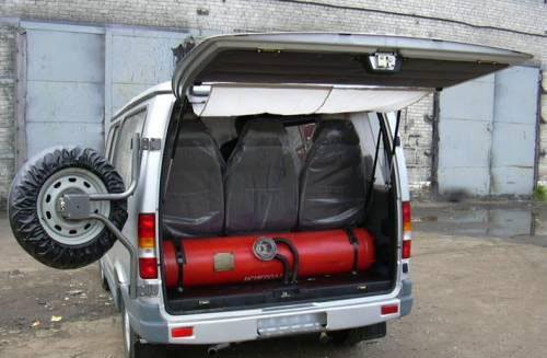

Golder 21 Опубликовано 18 октября, 2015 Он висит без лент стяжных? Просто на своих кронштейнах и поперечинах на раму да? Поделиться сообщением Ссылка на сообщение Поделиться на другие сайты
Владимир c330cp174rus 853 Опубликовано 18 октября, 2015 Есть и на лентах. 1 Поделиться сообщением Ссылка на сообщение Поделиться на другие сайты
gazelist56 356 Опубликовано 18 октября, 2015 На лентах не очень гут. ослабнут, растянутся со временем, баллон тереть начнут и не заметишь. На фото поперечная лента уже ослабла. Есть и на лентах. Верхнее фото самый оптимальный вариант. Поделиться сообщением Ссылка на сообщение Поделиться на другие сайты
RIN 108 Опубликовано 18 октября, 2015 (изменено) На лентах как то стремно.У меня на 75 литров висит вместо запаски, как на верхнем фото. ну а колесо в багажнике болтается. Изменено 18 октября, 2015 пользователем RIN 1 Поделиться сообщением Ссылка на сообщение Поделиться на другие сайты
Golder 21 Опубликовано 19 октября, 2015 Согласен. 75 литров меньше чем на фото? Значит еще выше висит? Нет фото? Поделиться сообщением Ссылка на сообщение Поделиться на другие сайты
aldar 1 428 Опубликовано 19 октября, 2015 а если длинные сигаровидные баллоны такие как на метал поставить поперек рамы после зад моста?есть такие и на пропан Поделиться сообщением Ссылка на сообщение Поделиться на другие сайты
RIN 108 Опубликовано 19 октября, 2015 Согласен. 75 литров меньше чем на фото? Значит еще выше висит? Нет фото? Не заморачивался фотками, могу сделать, но это чуть попозже. Поделиться сообщением Ссылка на сообщение Поделиться на другие сайты
Golder 21 Опубликовано 19 октября, 2015 aldar, У меня нельзя доступ через задние двери закрывать. Сидений сзади вообще нет.Это место для груза.Самый приемлимый вариант это на место запаски. Запаска тем более у меня итак в салоне лежит.RIN, было бы не плохо! Поделиться сообщением Ссылка на сообщение Поделиться на другие сайты
aldar 1 428 Опубликовано 20 октября, 2015 Не в салон,а на штатное место крепления запаски.там может два поместиться Поделиться сообщением Ссылка на сообщение Поделиться на другие сайты
RIN 108 Опубликовано 20 октября, 2015 (изменено) Не в салон,а на штатное место крепления запаски.там может два поместитьсяВчера был в гараже сделал фотку Изменено 20 октября, 2015 пользователем RIN 1 Поделиться сообщением Ссылка на сообщение Поделиться на другие сайты

Golder 21 Опубликовано 26 октября, 2015 Сегодня был в конторе по переоборудованию ГБО.Ценой меня ошарашили. Ввиду большого спроса на ГБО цену подняли и теперь установка стоит около 37000 рублей.Из них 3750 руб это на оформление в ГАИ.Считаю эту цену абсолютно не оправданной. Причем они советовали баллон на 100 литров в салон. На место запаски вообще не хотят устанавливать...В общем пока в замешательстве... Поделиться сообщением Ссылка на сообщение Поделиться на другие сайты
Ram 161 Опубликовано 26 октября, 2015 Очень дорого для простого оборудования. Поделиться сообщением Ссылка на сообщение Поделиться на другие сайты
Golder 21 Опубликовано 26 октября, 2015 Ага. Наверно буду сам ставить. Ничего сложного вроде нет. С баллоном только пока не решил.Видел сегодня ТОР баллон на 95 литров. Что то он огромен чересчур. Будет здорово висеть сзади. А дороги у нас плохие. Боюсь повредить. Есть мысль установить обычный баллон за перегородкой родной в салоне. Ну той в которой печка стоит. Правда на развессовку это не очень скажется...Ну а что делать , монтажник на СТО вообще советовал его сзади установить. А грузить тогда куда?)) Поделиться сообщением Ссылка на сообщение Поделиться на другие сайты
