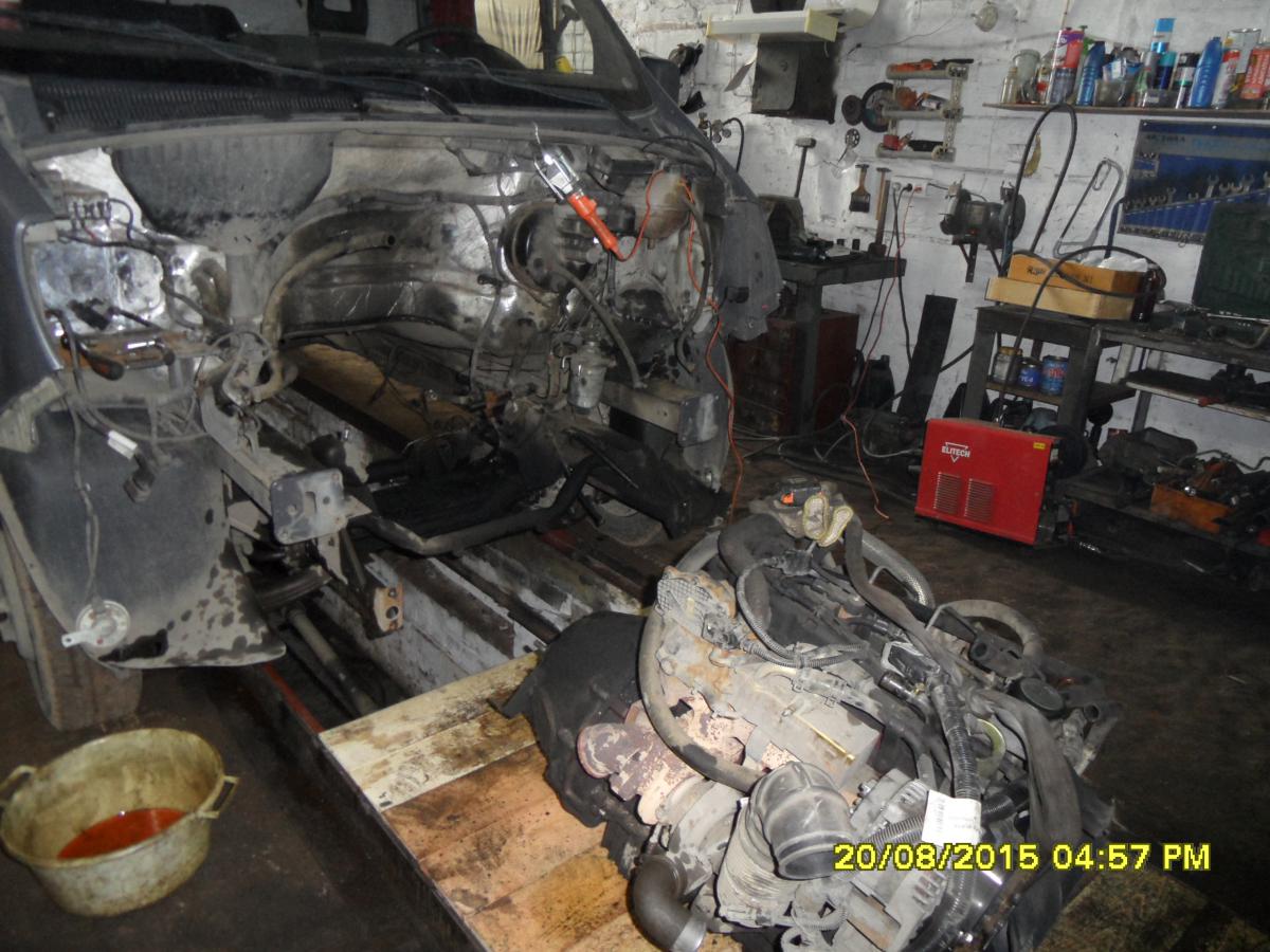

Denisg 623 Опубликовано 20 августа, 2015 Немного загляну в будущее. Открываю поддон, а там заюзаный вкладыш. Я немного меняю свое мироощущение да и отношение к камню, нужно будет или ремонтировать или ставить туда другой мотор. В моем понимании это должен быть ремонтопригодный мотор, с доступными в каждом магазе запчастями, легкостью инсталяции в подкапотное Некста, и экономически целесообразен.Соответственно это не эвотек, не тоета, не ниссан, а наш мотор распространенный, наиболее подходящий под установку метанового оборудования. Что вы посоветуете мне? Поделиться сообщением Ссылка на сообщение Поделиться на другие сайты
Fomich81 151 Опубликовано 20 августа, 2015 Немного загляну в будущее. Открываю поддон, а там заюзаный вкладыш. Я немного меняю свое мироощущение да и отношение к камню, нужно будет или ремонтировать или ставить туда другой мотор. В моем понимании это должен быть ремонтопригодный мотор, с доступными в каждом магазе запчастями, легкостью инсталяции в подкапотное Некста, и экономически целесообразен.Соответственно это не эвотек, не тоета, не ниссан, а наш мотор распространенный, наиболее подходящий под установку метанового оборудования. Что вы посоветуете мне?406-405Так ты уже что начал разбирать или только предположения? Поделиться сообщением Ссылка на сообщение Поделиться на другие сайты
