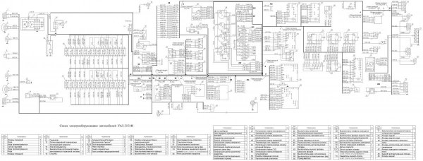

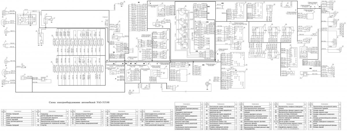

OLuserGi 0 Опубликовано 15 июля, 2022 @Crady, в целом, я и двигаюсь по пути удаления из купленной новой проводки карбюраторной ненужных проводов и добавления в жгут недостающих проводов. Моя проблема в том, что я долго изобретаю, чертить в CAD'ах ещё толком не умею. Поэтому хотелось бы найти чертёж жгута в такой конфигурации, как мне надо. По поводу моих познаний и рекомендации отказывать людям в помощи, я учту совет, но буду действовать по ситуации. УАЗ 315148 с двигателем 2JZ-GE, АКПП AISIN A340, раздатка от Isuzu Bighorn, приборка JZX100 optitron от Mark II. Я сращивал электрику. Всё заморгало и зажужжало, как вместе родившееся. Не очень давно в теме свапов, поэтому исследую для себя какие-то универсальные решения, которые будут сродни заводским. По сути моего поиска: Нашёл файл с поломанными буквами цветов. Разбираюсь, но хотелось бы найти чертёж или картинку по типу прилагаемого файла от УАЗа. Может быть, я что-то не так ищу? Может быть, я где-то не там яндексю и гуглю? В приложенном файле мне понятно, от какого прибора к какому идёт каждый провод, какого он должен быть цвета, и понятно, какое ответвление за каким следует! Такое где-то по ГАЗелям найти возможно или только чертить самостоятельно? Поделиться сообщением Ссылка на сообщение Поделиться на другие сайты
