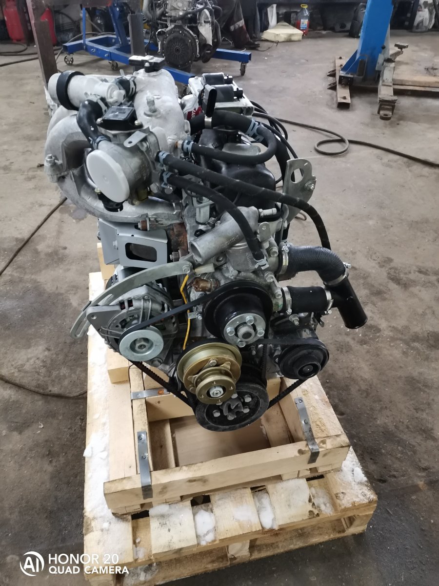

игнат 1 303 Опубликовано 12 января, 2021 В 09.01.2020 в 14:38, Фигаро сказал: задумал я новый моторчик прикупить...кто подскажет.. где подешевле ? чтобы конечно оригинальный был..т.е.заводской... На данный, момент, УМЗ 4216, врядли, Ты купишь, тем более по дешевле. Два дня обзванивал все конторы, торгующих данными моторами, в наличии, нет ни у кого. Под заказ не раньше февраля. В итоге, нашёл один в Москве, по цене 207700руб., и то с помощью знакомых, вернее организации, где они работают. Вообщем, они сделали запрос о на наличии и выписали его для себя, по оптовой цене 158000тысяч. Сегодня, я его забрал в Москве. 1 Поделиться сообщением Ссылка на сообщение Поделиться на другие сайты

L2140 1 903 Опубликовано 13 января, 2021 (изменено) 11 часов назад, Алексей Ф. сказал: Не совсем понял корпоративный отпуск группы Г рождает некоторый дефицит запчастей. Двигатели конечно есть в производстве. Учитывая законодательство (10 лет срок службы авто), именно модификация на фото уже может не храниться на складе ГАЗа, что замедляет покупку её через дилеров. Изменено 13 января, 2021 пользователем L2140 Поделиться сообщением Ссылка на сообщение Поделиться на другие сайты

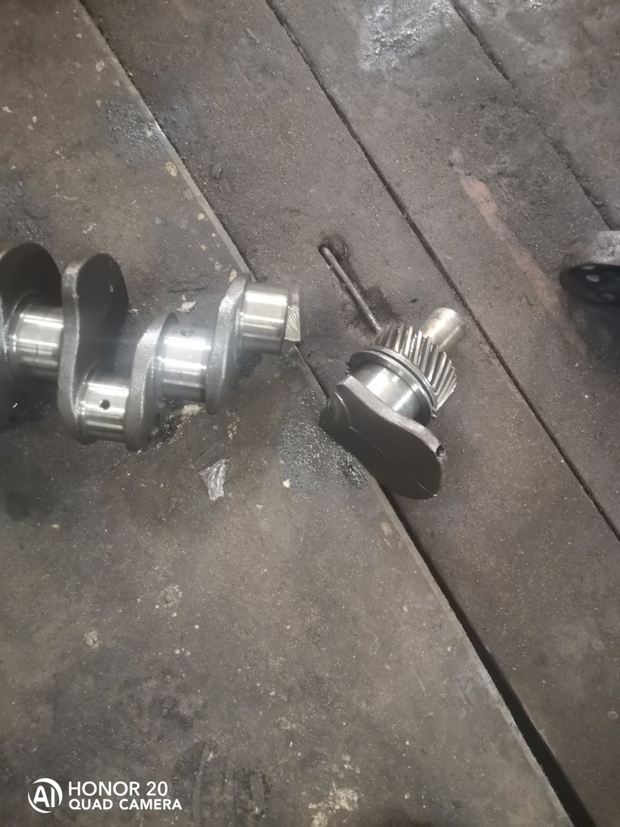

игнат 1 303 Опубликовано 8 февраля, 2023 (изменено) В 12.01.2021 в 22:57, Алексей Ф. сказал: @игнат делаем ставки на срок службы коленвала ? Не совсем понял, что УМЗ 4216 не идут в запчасти , а что ставить , Эвотек ? Ты искал без поликлина и с тросиком газа ? Так, Алексей, какая там у тебя ставка была на коленвал? Вообщем, 105 тысяч пробега и колену пришёл конец. Но надо отдать должное мотору где то 1000км я с этой проблемой проехал. Вообщем за этот пробег: три шестерни ГРМ ( одна из них была Челябинская типа дорогая), стартер, электромуфта, прокладка ГБЦ, вот про помпу не помню, вроде тоже менял, ну финал на сегодняшний день, это коленвал. Ну и из дорогого вроде всё. За весь этот пробег, ездил только межгород с развозом по Воронежу(8-10точек),Липецк4-5точек, всё остальное трасса М-4 и А-108. Ну и Тула, Рязань иногда компаньона подменял. Возил картон, вес максимум 1.9( это редко). Это раз в неделю, 4 раза в месяц. Больше ни куда на ней не ездил. 2 минуты назад, игнат сказал: Так, Алексей, какая там у тебя ставка была на коленвал? Вообщем, 105 тысяч пробега и колену пришёл конец. Но надо отдать должное мотору где то 1000км я с этой проблемой проехал. Вообщем за этот пробег: три шестерни ГРМ ( одна из них была Челябинская типа дорогая), стартер, электромуфта, прокладка ГБЦ, вот про помпу не помню, вроде тоже менял, ну финал на сегодняшний день, это коленвал. Ну и из дорогого вроде всё. За весь этот пробег, ездил только межгород с развозом по Воронежу(8-10точек),Липецк4-5точек, всё остальное трасса М-4 и А-108. Ну и Тула, Рязань иногда компаньона подменял. Возил картон, вес максимум 1.9( это редко). Это раз в неделю, 4 раза в месяц. Больше ни куда на ней не ездил. Вот ресурс УМЗ 4216 Е-3, до Бизнес, выпуска 2019года. Изменено 8 февраля, 2023 пользователем игнат 1 1 Поделиться сообщением Ссылка на сообщение Поделиться на другие сайты

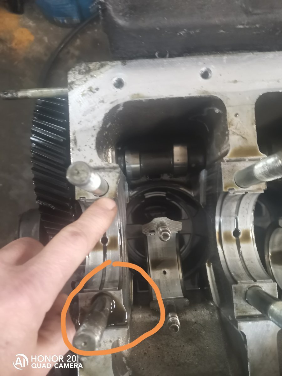

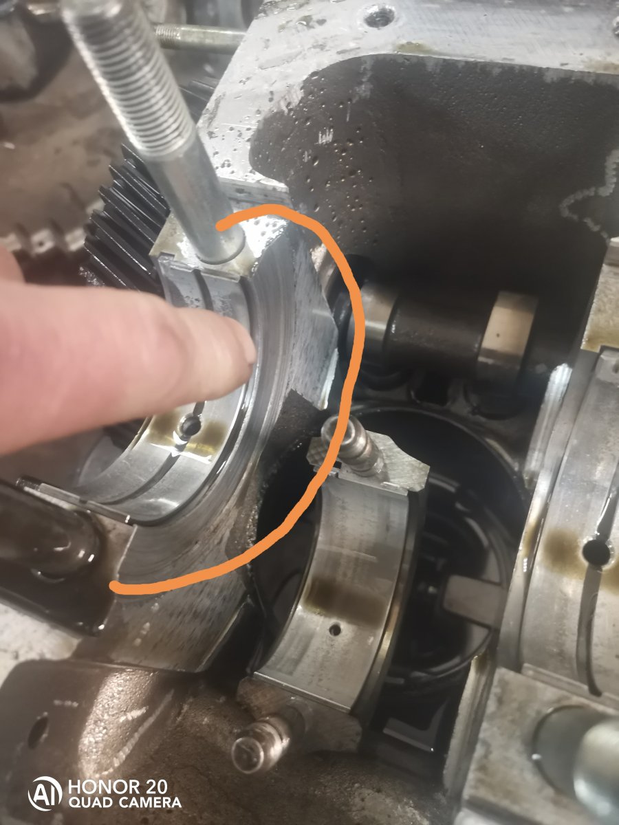

игнат 1 303 Опубликовано 10 февраля, 2023 Вал пополам, пол беды, блок под замену придется. Кольцом блок протерло и бугель. 1 Поделиться сообщением Ссылка на сообщение Поделиться на другие сайты

Vovchikk 1 106 Опубликовано 11 февраля, 2023 Некоторые тут говорили, что это из-за нагрузки компрессора, а оказывается он тут не при чём и без него ломает. Причём ломает в основном по первой шейке, у знакомого так же сломало, машина 13 года, только вал какого года не известно. Скорее всего причина в самих валах, а не в блоке и навесном. Я свою первую продал почти 500т.км пробега было, из них около 400 с рефом, ничего не лопнуло. Но есть нюанс, у меня стояло 3 ремня клиновых, может они как-то нагрузку на вал распределяли. Поделиться сообщением Ссылка на сообщение Поделиться на другие сайты
