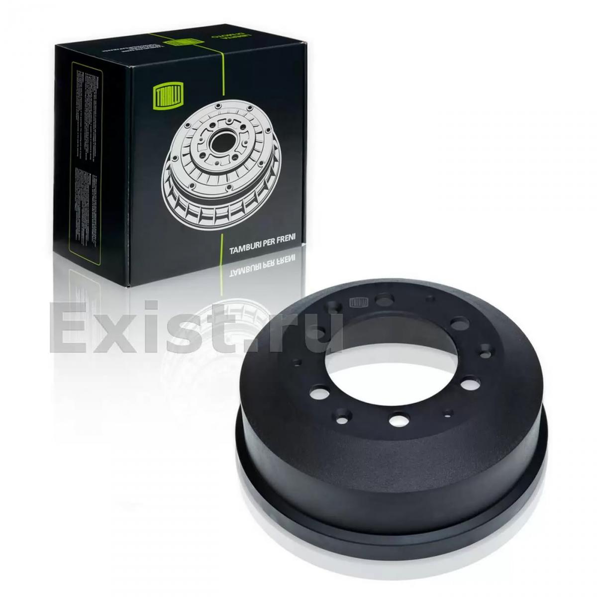

kusha 0 Опубликовано 9 июля, 2015 Подскажите, а тормозные барабаны TRIALLI TF-062 , никто себе ни ставил?image.jpg Поделиться сообщением Ссылка на сообщение Поделиться на другие сайты
Alex030569 6 441 Опубликовано 9 июля, 2015 Пробег 280 тыс,барабаны точил один раз.Большой износ чреват частой заменой тормозных колодок и рабочих цилиндров(постоянно течь начинают). Поделиться сообщением Ссылка на сообщение Поделиться на другие сайты
kusha 0 Опубликовано 16 июля, 2015 Доброго всем дня!Подскажите пожалуйста, а тормозные барабаны TRIALLI TF-062 , никто себе ни ставил и нужно ли их протачивать ! Поделиться сообщением Ссылка на сообщение Поделиться на другие сайты
Ram 161 Опубликовано 16 июля, 2015 kusha,Что по цене такие?Я какие то иранские видел в продаже, дешевле газовских... Поделиться сообщением Ссылка на сообщение Поделиться на другие сайты
kusha 0 Опубликовано 16 июля, 2015 kusha,Что по цене такие?Я какие то иранские видел в продаже, дешевле газовских...kusha,Что по цене такие?Я какие то иранские видел в продаже, дешевле газовских...Видел по 2700 ₽ за шт Поделиться сообщением Ссылка на сообщение Поделиться на другие сайты
slash98 244 Опубликовано 21 июля, 2015 Доброго всем дня!Подскажите пожалуйста, а тормозные барабаны TRIALLI TF-062 , никто себе ни ставил и нужно ли их протачивать !image.jpgполный фуфел не смотря на цену, протачивают их на заводе зажав в патрон за внешние края и после снятия он становиться треугольный )) Поделиться сообщением Ссылка на сообщение Поделиться на другие сайты
