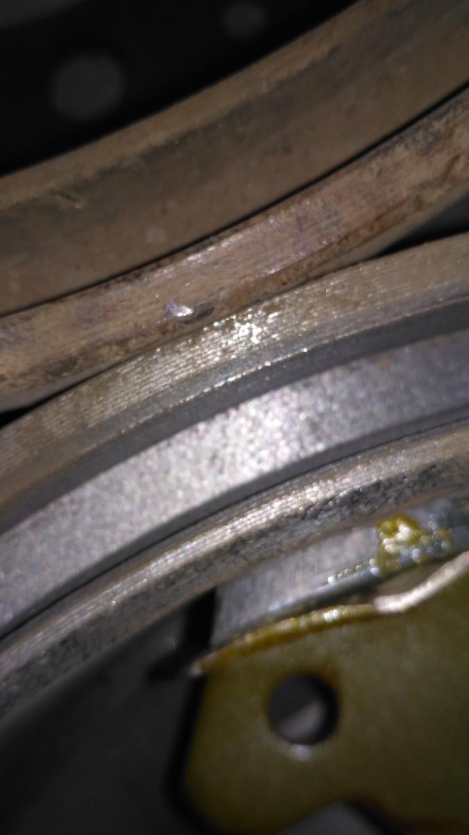

Alex030569 6 941 Опубликовано 22 июля, 2017 (изменено) Подскажите, купил новые барабаны оказались на глаз гораздо толще изношенных , померял внутренний диаметр 278 мм , поршеньки утоплены полностью не налазит и всё. Старый померял 283 по краю бороздка, с выроботкой внутри наверно все 288 , что делать протачивать, так вроде в стандарт влезает ? На фотографии видно на новом барабане где снята фаска как раз мешает она. Цилиндр сжал? Удобно это делать,когда упираешься большими рожковыми ключами в колодки и сдавливаешь их. Изменено 22 июля, 2017 пользователем Alex030569 Поделиться сообщением Ссылка на сообщение Поделиться на другие сайты
startlife00 0 Опубликовано 23 июля, 2017 (изменено) Еще и в полностью сведенном ручнике нужно убедиться. В плодь до откручивания тросиков. Если не поможет, то бонально подточить железо на колодках. Секундное дело болгаркой или наждакомНАверно придётся подтачивать, только на счёт ручника смотрю что серьёзно попускать придётся, тросики новые, колодки новые. Хочу спросить как его можно попустить , читаю что на самом рычаге ручника есть два положения регулировки тросика. Что советуют попустить гайки на 24 крепления кожуха, оно что-то даст? Ведь это кожух только подвинется, троса то сами длина не измениться? Ещё вопросик, поставил новые тормозные цилиндрики, возле поршеньков зеркала под пыльниками чем-то лучше смазать, что бы не заржавели со временем? Изменено 23 июля, 2017 пользователем startlife00 Поделиться сообщением Ссылка на сообщение Поделиться на другие сайты
Валерий(69) 1 511 Опубликовано 23 июля, 2017 (изменено) А колодки какие стоят? Новые/клепанные или обычные? На клепанных накладка толще, а есть еще клеенные с утолщенной накладкой. Изменено 23 июля, 2017 пользователем Валерий(69) Поделиться сообщением Ссылка на сообщение Поделиться на другие сайты
Slavyan 973 Опубликовано 23 июля, 2017 Подскажите, купил новые барабаны оказались на глаз гораздо толще изношенных , померял внутренний диаметр 278 мм , поршеньки утоплены полностью не налазит и всё. Старый померял 283 по краю бороздка, с выроботкой внутри наверно все 288 , что делать протачивать, так вроде в стандарт влезает ? На фотографии видно на новом барабане где снята фаска как раз мешает она. Может до конца не сжались ртц. Я вставляю так: надеваю барабан до колодок, прижимаю коленками и отвёрткой отгибаю колодки поочерёдно от щита в барабан и всё влазит 1 Поделиться сообщением Ссылка на сообщение Поделиться на другие сайты

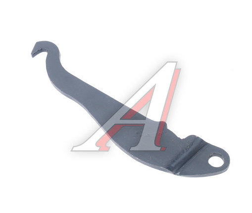

startlife00 0 Опубликовано 23 июля, 2017 (изменено) Проблема решилась подточкой рычага, за который цепляется трос ручника, в месте куда упирается шток ручника, который разводит колодки. Так как этот шток раздвижной не давал полностью свести колодки. Колодки подтачивать не нужно было, но немного испортил )) Что касается старых барабанов там была выробатка где-то 290-295 мм. Но поршеньки сильно не вышли из тормозного цилиндра. Заглянул туда. там были какие-то комки грязи и ржавчины, такое впечатление что они закисли на определённом месте и задок не тормозил. Поставил новые. Конечно затирает барабаны, греются , но думаю притрётся. Спасибо за помощь! ) Изменено 23 июля, 2017 пользователем startlife00 Поделиться сообщением Ссылка на сообщение Поделиться на другие сайты
