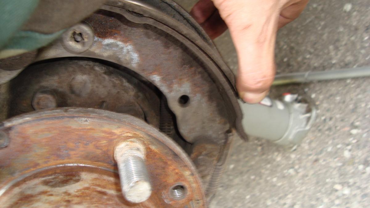

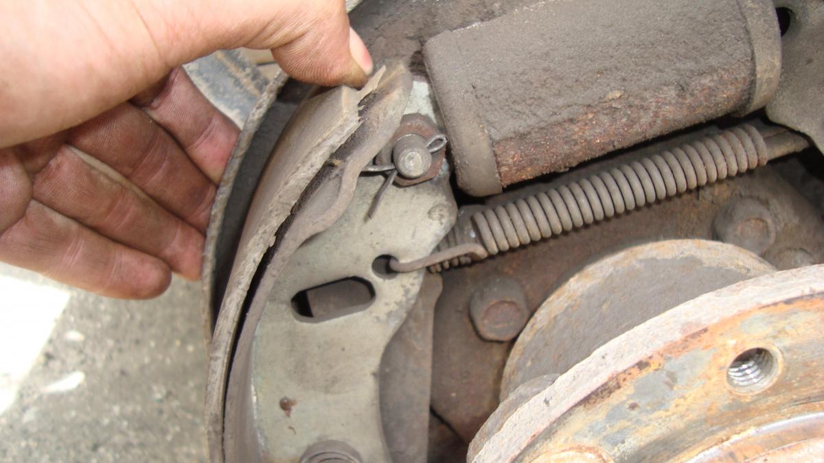

Toyota007 2 891 Опубликовано 29 августа, 2017 (изменено) А есть какие замеры по температуре Газелевских барабанов (какое-нить среднее значение)? Мне кажется от неспешной езды они нагреваются не более 40 - 50 градусов. Всегда когда их трогал у себя, они даже тёплыми не были (барабаны).И колодки тормозные расклеиваются от такой маленькой температуры?У меня новые через несколько тысяч расклеились.Пожалел,что клепанные сейчас не продаются. Изменено 29 августа, 2017 пользователем Toyota007 Поделиться сообщением Ссылка на сообщение Поделиться на другие сайты
Владисон 72 Опубликовано 29 августа, 2017 У меня тоже был случай - отклеилась накладка. Может прилипла некачественно.Температура в точке контакта действительно высока, но сам барабан вроде не нагревается при неспешной езде. Поделиться сообщением Ссылка на сообщение Поделиться на другие сайты
Toyota007 2 891 Опубликовано 29 августа, 2017 У меня тоже был случай - отклеилась накладка. Может прилипла некачественно.Температура в точке контакта действительно высока, но сам барабан вроде не нагревается при неспешной езде.фото одной колодки я тебе показал,вот фото другой колодки,и это после поездки в Крым... Поделиться сообщением Ссылка на сообщение Поделиться на другие сайты
газель2005 2 785 Опубликовано 30 августа, 2017 Toyota007,это плохие колодки. 1 Поделиться сообщением Ссылка на сообщение Поделиться на другие сайты

MARAZMC 56 Опубликовано 30 августа, 2017 фото одной колодки я тебе показал,вот фото другой колодки,и это после поездки в Крым...Два раза покупал газовские (в родных коробках) - Все отклеивались. Ставлю ниппон. - проблем не было. 1 Поделиться сообщением Ссылка на сообщение Поделиться на другие сайты
Владисон 72 Опубликовано 30 августа, 2017 Между прочим, моя накладка отклеилась полностью, провернулась и зацепила поршень РТЦ, выдернуло его с перекосом, и вытекла вся жижа из контура. и всё это на трассе. Поделиться сообщением Ссылка на сообщение Поделиться на другие сайты
