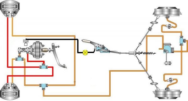

ИванСПб 1 255 Опубликовано 5 сентября, 2017 На какой машине это применялось?если правильно помню на М412 например. там вообще тормоза внезапно навороченные были но никогда нормально не работали :(абс не для сокращения тормозного пути,а для предотвращения потери управляемости при экстренном торможенииДа это и есть подвох - АБС УДЛИНЯЕТ тормозной путь если тупо жать педаль. Овцы блондинки на этом собственно и влипают, ну оно и к лучшему - всё равно по-другому не умеют Поделиться сообщением Ссылка на сообщение Поделиться на другие сайты
Toyota007 2 891 Опубликовано 5 сентября, 2017 если правильно помню на М412 например. там вообще тормоза внезапно навороченные были но никогда нормально не работали :(Да это и есть подвох - АБС УДЛИНЯЕТ тормозной путь если тупо жать педаль. Овцы блондинки на этом собственно и влипают, ну оно и к лучшему - всё равно по-другому не умеютИ где тут диагональ? Поделиться сообщением Ссылка на сообщение Поделиться на другие сайты
ИванСПб 1 255 Опубликовано 5 сентября, 2017 И где тут диагональ?он как минимум был в модификации со всеми барабанными ;) Если принципиально, могу схему поискать. Поделиться сообщением Ссылка на сообщение Поделиться на другие сайты
Белый кит 54 Опубликовано 5 сентября, 2017 (изменено) На какой машине это применялось?На тазах чистая диагональ (кроме нивы). На вольво старых самая нормальная схема была - но она чувствительна к симметрии, т.е. к качеству деталей и обслуживанию. На москвичах со стабилизацией было очень плохо, особенно на 41, куча народа из-за этого погибла. Включая Цоя. Изменено 5 сентября, 2017 пользователем Белый кит Поделиться сообщением Ссылка на сообщение Поделиться на другие сайты
Toyota007 2 891 Опубликовано 5 сентября, 2017 Тут на 412 вообще одноконтурная система с кучей тройников и все.И все колодки работают одновременно. Поделиться сообщением Ссылка на сообщение Поделиться на другие сайты
