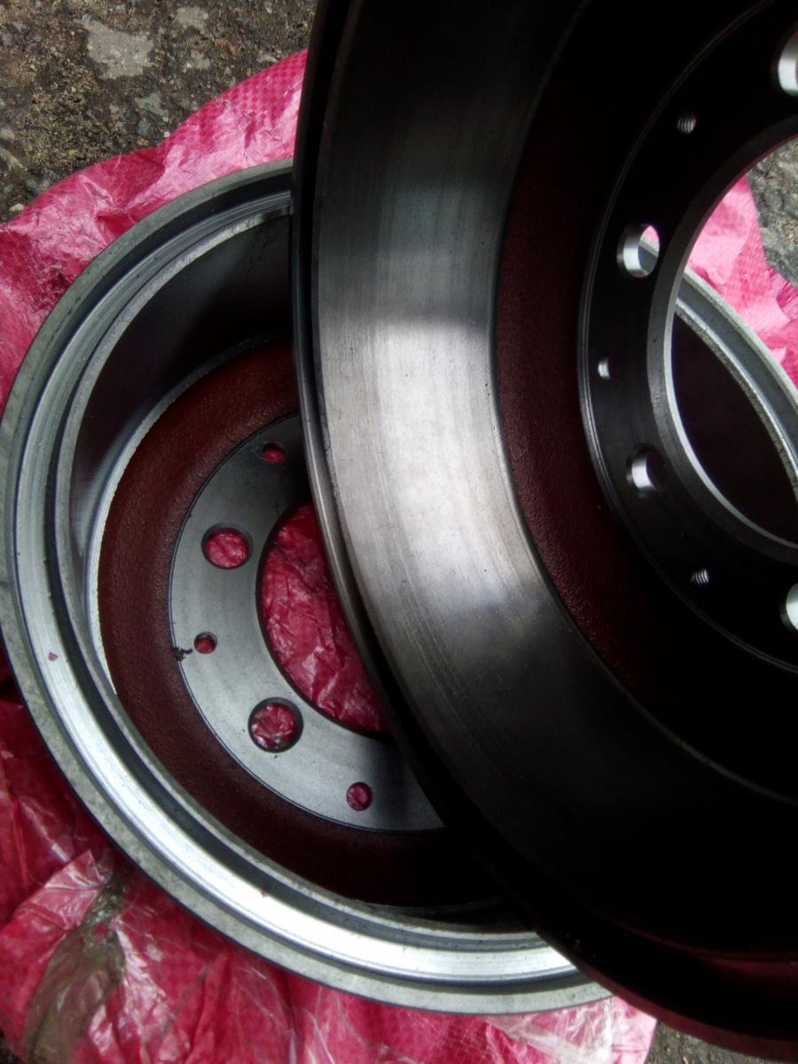

Vovchikk 1 006 Опубликовано 5 октября, 2017 Вчера купил тормозные барабаны в ДМ, сказали оригинальные, но опознавательных знаков производителя нет и на рабочей поверхности не зеркало а огромные рытвины от резца. Это так должно быть или мне опять фигня подсунули? С такой рабочей поверхностью новые колодки и пяти тысяч не отходят, она как напильник. Поделиться сообщением Ссылка на сообщение Поделиться на другие сайты
Alex030569 7 049 Опубликовано 6 октября, 2017 Вчера купил тормозные барабаны в ДМ, сказали оригинальные, но опознавательных знаков производителя нет и на рабочей поверхности не зеркало а огромные рытвины от резца. Это так должно быть или мне опять фигня подсунули? С такой рабочей поверхностью новые колодки и пяти тысяч не отходят, она как напильник.Сколько покупал-они все такие.Зеркало потом колодки натрут. 1 Поделиться сообщением Ссылка на сообщение Поделиться на другие сайты

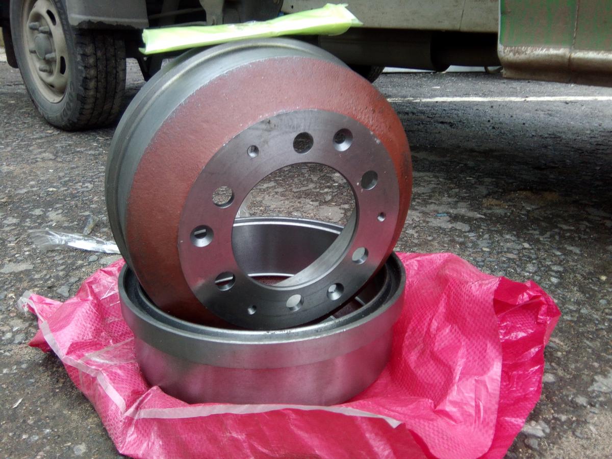

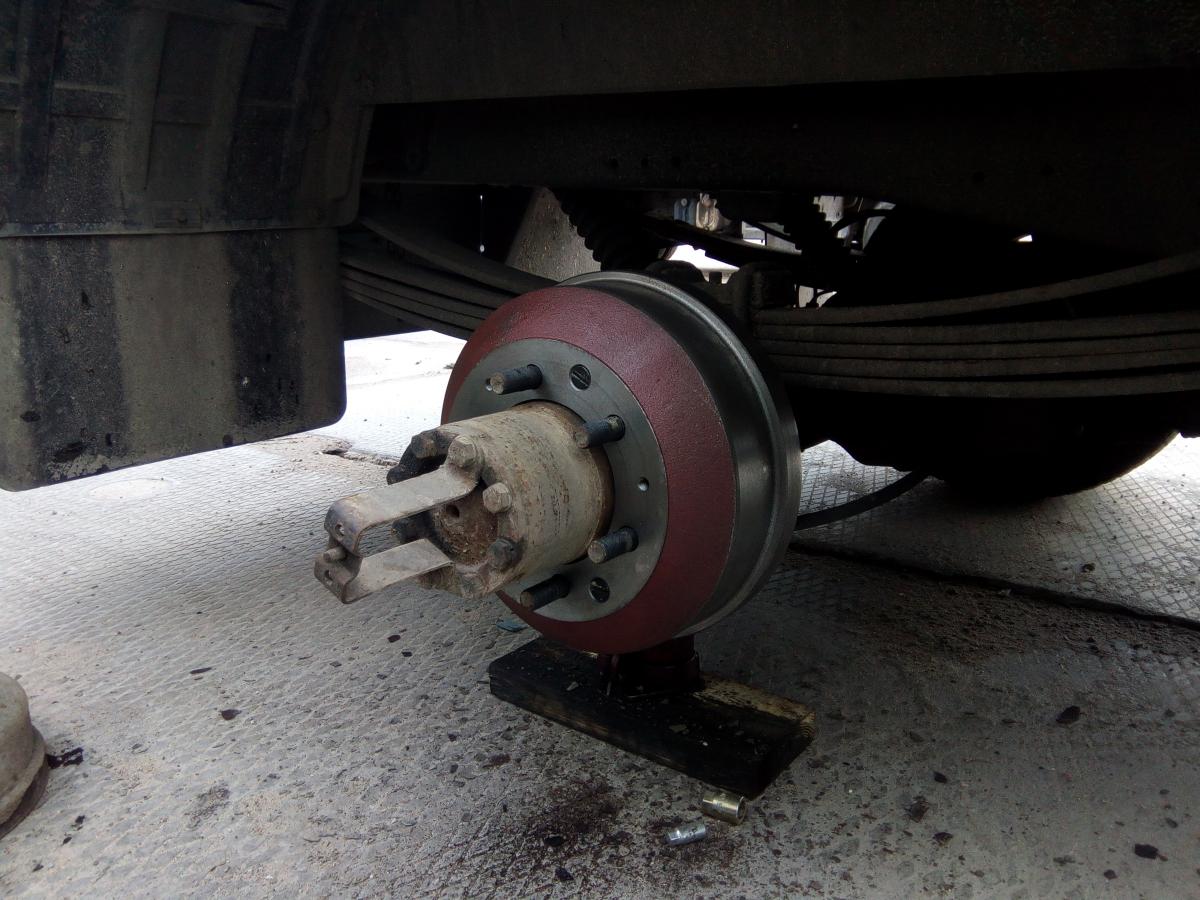

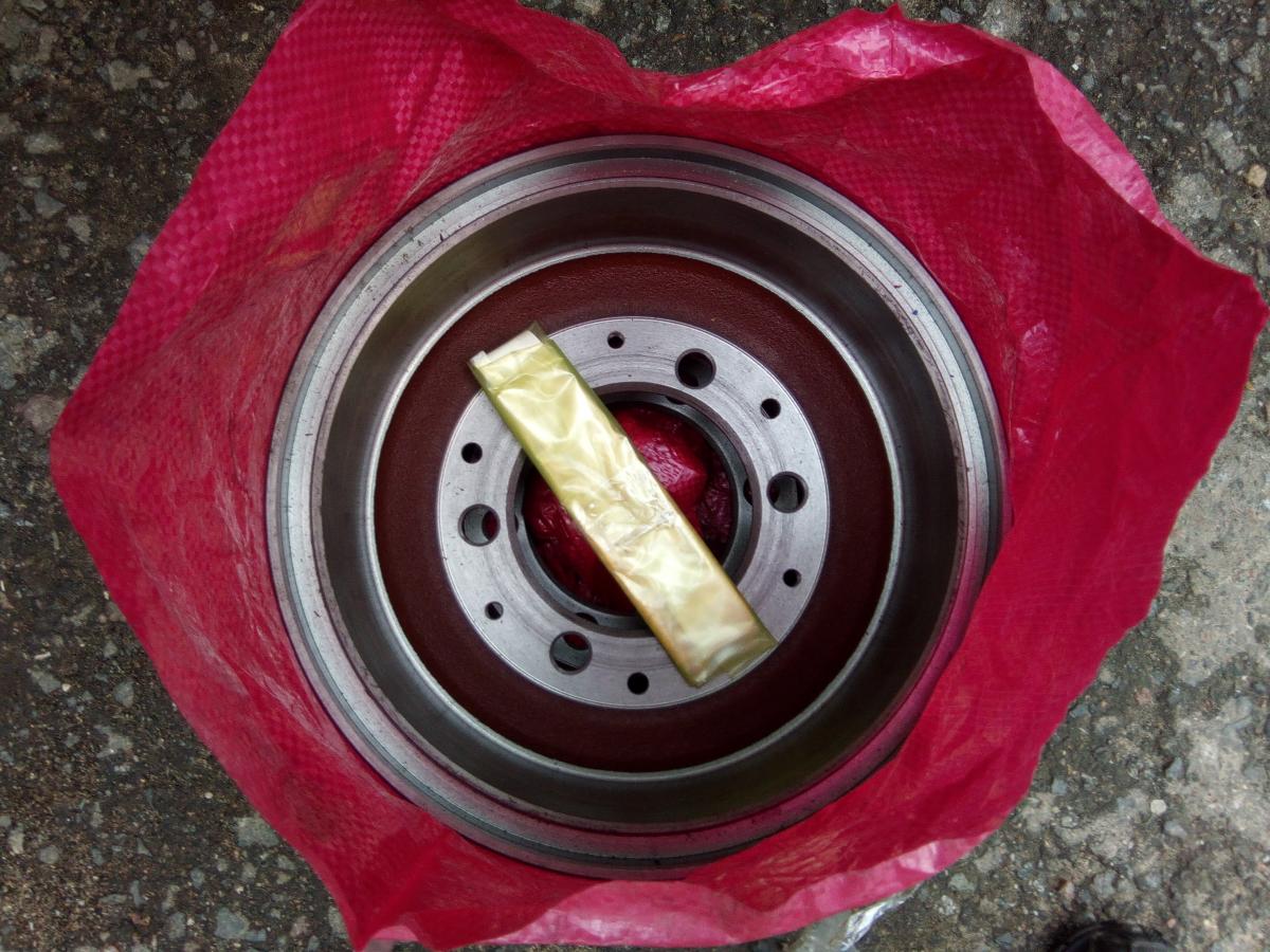

Alex 616 295 Опубликовано 16 октября, 2017 Вчера купил тормозные барабаны в ДМ, сказали оригинальные, но опознавательных знаков производителя нет и на рабочей поверхности не зеркало а огромные рытвины от резца. Это так должно быть или мне опять фигня подсунули? С такой рабочей поверхностью новые колодки и пяти тысяч не отходят, она как напильник.-От Петровича получил вот такие- Уже поставил,обкатываю- 1 Поделиться сообщением Ссылка на сообщение Поделиться на другие сайты

Vovchikk 1 006 Опубликовано 17 октября, 2017 Моя история дальнейшая такая. Поставил эти корявые барабаны, при торможении машину начало колотить. Поехал в магазин, говорю так и так, а они говорят не может быть (как всегда), сколько продаём никто ещё не приезжал, не жаловался. Снимайте, отдадим на экспертизу, недели через две или деньги вернём или барабаны если не в них дело ( а в чём если менял только их и колодки), а вы пока поставьте старые назад.В общем снял, привёз в магазин, всё оформили, поставил старые назад ( с ними всё пучком). На следующий день звонок. Вы нам барабаны сдавали, подъедьте, заберите. Думаю, что за дела, сказали две недели. Приехал, смотрю выносят мои же и говорит, что да действительно бракованные, мы их проточили :D (новые барабаны). Я стою как дурак и не знаю, что сказать. Спрашиваю, сколько сняли, говорят 0,5 и что смысла нет другие везти, вдруг они тоже кривые :wub: и это всё в ДМ. В общем забрал, ещё не ставил, не знаю, что будет. Вот такая печальная история с оригинальными з/частями. Вообще в последнее время ремонт состоит из 1/3 на сам ремонт и 2/3 на поиск нормальных запчастей иногда и больше в сторону поиска з/ч. Поделиться сообщением Ссылка на сообщение Поделиться на другие сайты
Alex030569 7 049 Опубликовано 18 октября, 2017 Моя история дальнейшая такая. Поставил эти корявые барабаны, при торможении машину начало колотить. Поехал в магазин, говорю так и так, а они говорят не может быть (как всегда), сколько продаём никто ещё не приезжал, не жаловался. Снимайте, отдадим на экспертизу, недели через две или деньги вернём или барабаны если не в них дело ( а в чём если менял только их и колодки), а вы пока поставьте старые назад.В общем снял, привёз в магазин, всё оформили, поставил старые назад ( с ними всё пучком). На следующий день звонок. Вы нам барабаны сдавали, подъедьте, заберите. Думаю, что за дела, сказали две недели. Приехал, смотрю выносят мои же и говорит, что да действительно бракованные, мы их проточили :D (новые барабаны). Я стою как дурак и не знаю, что сказать. Спрашиваю, сколько сняли, говорят 0,5 и что смысла нет другие везти, вдруг они тоже кривые :wub: и это всё в ДМ. В общем забрал, ещё не ставил, не знаю, что будет. Вот такая печальная история с оригинальными з/частями. Вообще в последнее время ремонт состоит из 1/3 на сам ремонт и 2/3 на поиск нормальных запчастей иногда и больше в сторону поиска з/ч.Замерить диаметр теперь не мешало бы.А то снимут больше положеннного,потом цилиндры выдавливать будет. Поделиться сообщением Ссылка на сообщение Поделиться на другие сайты

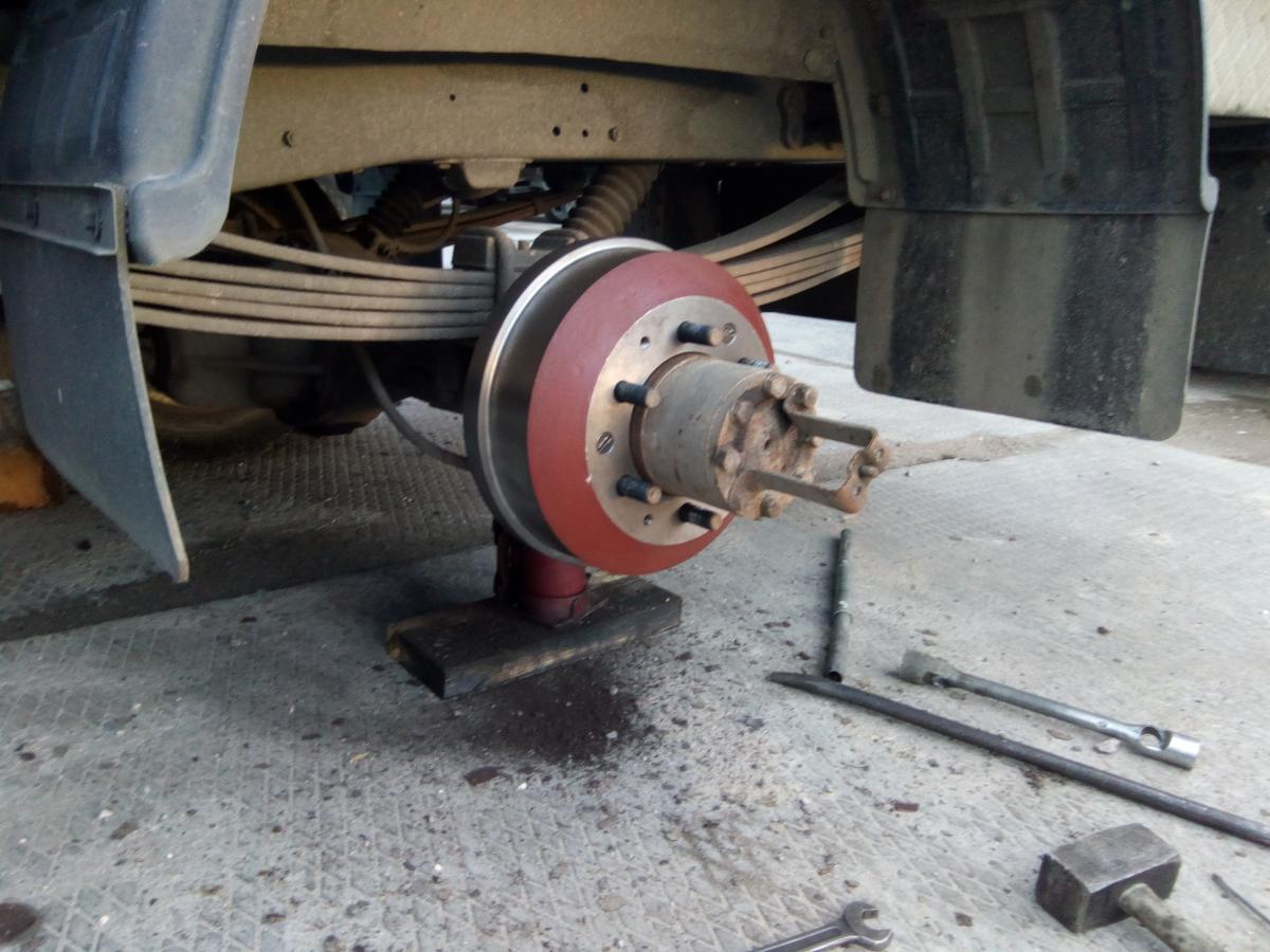

dvor 94 Опубликовано 18 октября, 2017 -От Петровича получил вот такие- привет . тормоза не бьют? Тоже брал с новой машины , а они бьют. Поделиться сообщением Ссылка на сообщение Поделиться на другие сайты
Vovka31 522 Опубликовано 18 октября, 2017 привет . тормоза не бьют? Тоже брал с новой машины , а они бьют. Те что на фотках у него красные, это не с машины, это просто запчасть. Я брал у Петровича с нового некста так те черного цвета были и следы от дисков колесных. У меня прошли тысяч 80 уже, не бьют и не протачивал. Поделиться сообщением Ссылка на сообщение Поделиться на другие сайты
dvor 94 Опубликовано 18 октября, 2017 я брал не красные, а новые чёрные . у меня бьют. Поделиться сообщением Ссылка на сообщение Поделиться на другие сайты
Slavyan 973 Опубликовано 18 октября, 2017 я брал не красные, а новые чёрные . у меня бьют.У меня поначалу тоже бил один с левой стороны. Затем я вспомнил, что справа ступица новая, а слева родная. Снял левый барабан, тщательно отчистил посадочное место под барабан и затянул его тремя винтами. Один из винтов пришлось затянуть сильнее с помощью остатка шлицевой отвёртки и молотка. Какой сильнее тянуть поймёшь прокручивая барабан- его не должно закусывать Поделиться сообщением Ссылка на сообщение Поделиться на другие сайты
dvor 94 Опубликовано 18 октября, 2017 барабаны всегда прикручины винтами , тоесть отцентрованы . Поделиться сообщением Ссылка на сообщение Поделиться на другие сайты
Vovchikk 1 006 Опубликовано 18 октября, 2017 Замерить диаметр теперь не мешало бы.А то снимут больше положеннного,потом цилиндры выдавливать будет.Замерил, вроде всё нормально, 278мм при допуске в 283. Поделиться сообщением Ссылка на сообщение Поделиться на другие сайты
Gazecus59 633 Опубликовано 18 октября, 2017 Замерил, вроде всё нормально, 278мм при допуске в 283.смог на колодки его "посадить"?( Поделиться сообщением Ссылка на сообщение Поделиться на другие сайты
alexgop 997 Опубликовано 18 октября, 2017 может кому то будет интересно.. разница в цене новых в магазе китайских тормозных барабанов и оригинальных газовскиих барабанов в 500-600 рублей.. а знаете почему? потомучто китайский барабан с внутренним диаметром на 1.5 мм больше оригинального))) походу дела что при проточке на заводе выбоин от литья только на этом диаметре удается избавится от выбоин. Поделиться сообщением Ссылка на сообщение Поделиться на другие сайты
