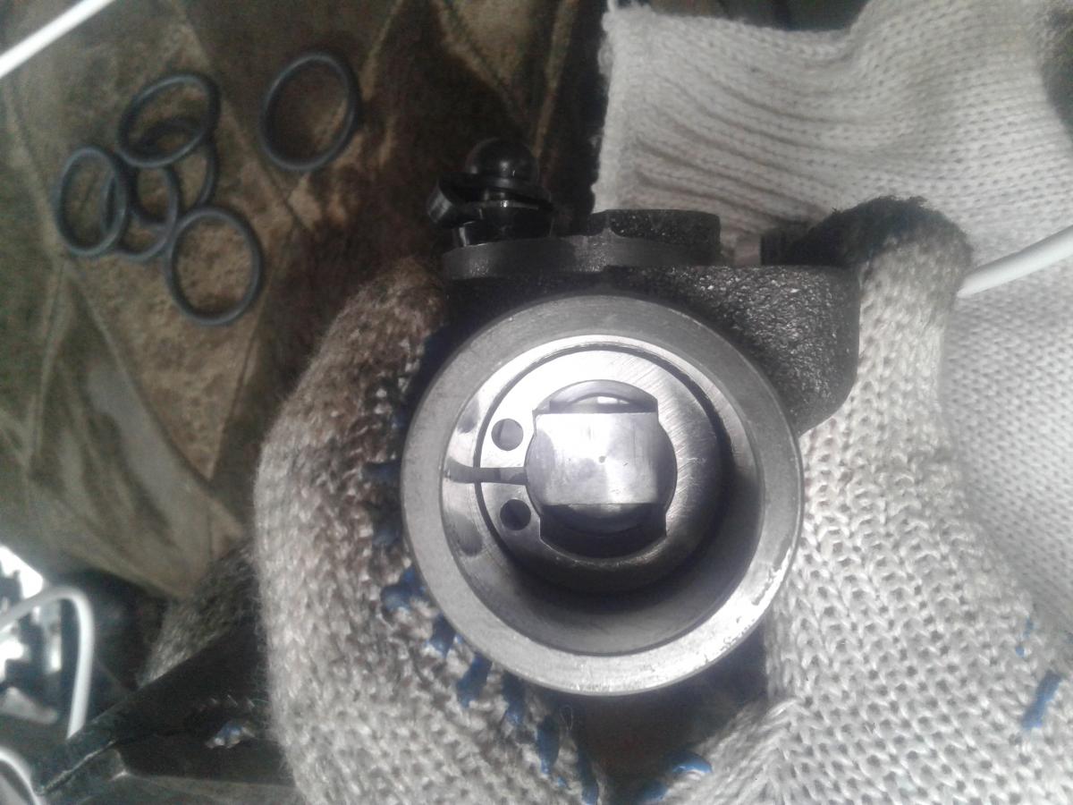

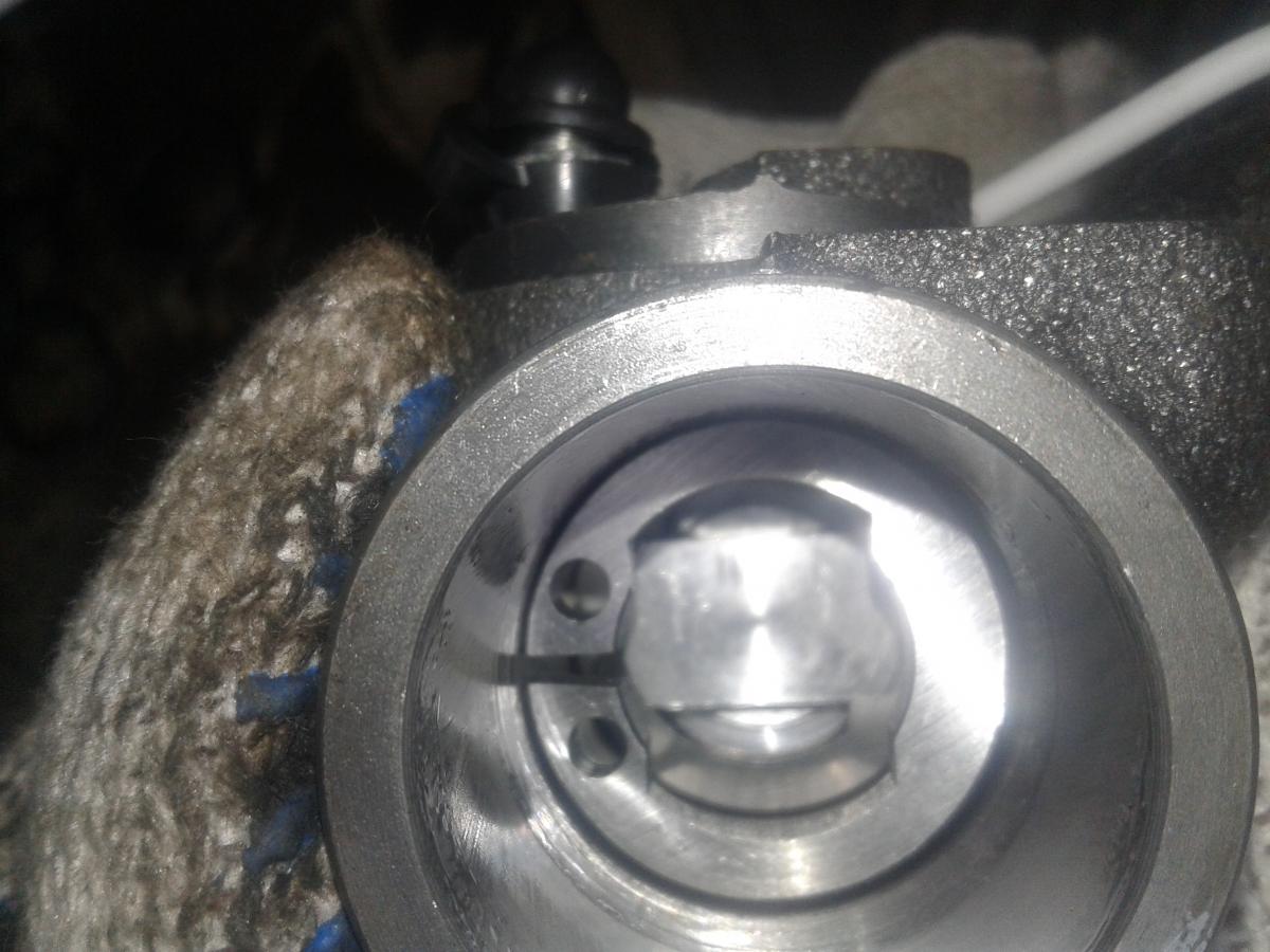

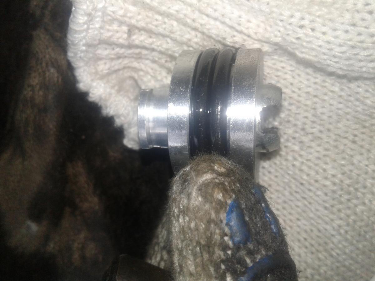

rusgg 4 003 Опубликовано 4 мая, 2018 (изменено) Снял барабан , отнес токарю, немного била рабочая поверхность, меньше десятки. Не думаю что из за этого не тормозило это колесоВот снаружи весела такая блямба , кривое литьё , наверное с пол килограммаПочему-то быстро изнашивалась передняя колодка, буквально за 5 тысячь км Поршни в рабочем тормозном изношены как будто ездил на них.Цилиндры газ,в них все как положено, и собраны сразу правильно. Изменено 4 мая, 2018 пользователем rusgg Поделиться сообщением Ссылка на сообщение Поделиться на другие сайты
Vovka31 522 Опубликовано 5 мая, 2018 Почему-то быстро изнашивалась передняя колодка, буквально за 5 тысячь кмПоршни в рабочем тормозном изношены как будто ездил на них.Цилиндры газ,в них все как положено, и собраны сразу правильно.20180503_142834.jpg20180503_142826.jpg20180503_142819.jpgтут где то писали что ТРИАЛЛИ хорошие цилиндрики и лучше ГАЗовских Поделиться сообщением Ссылка на сообщение Поделиться на другие сайты
